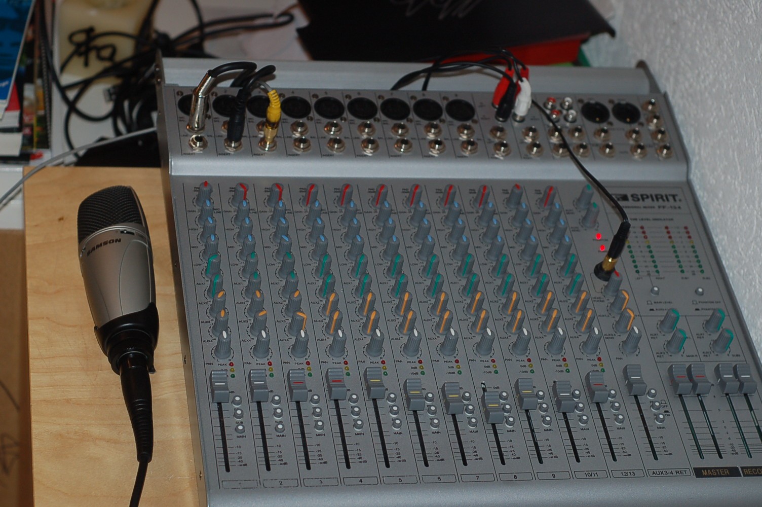

Hallo Leute,
Ich brauche bei meinem Mixer ein bisschen Hilfe.
Das erste Probölem ist das das Kondensator [g=116]Mikrofon[/g] nicht läuft...
Warum weissh ich nich...
Also der cdplayer input funktz abr das mic nicht...
Was mache ich falsh?
wer hat msn und kann mir bisschen helfen wenn ich 2-3 fragen habe zum Verkabeln...
Hier ein Bild...
der erste Input ist das Kond Mic...
mfg

Phantom Speisung an?
Welches Modell ist es denn genau,
Samson hat ja so komische Mikros, mir Batterien und Usb etc.
mfg

JA die ist a ist das rote leuchtene Lämpchen oberhaalb vom headphone output....
mfg
Es ist das CL 7
mfg
nimm ein [g=15]xlr[/g] kabel!?
sehe ich das richtig? du hast das mikro mit [g=15]XLR[/g] auf Klinke angeschlossen?
dann kann das mit [g=76]phantomspeisung[/g] auch nicht gehen... (hab ich jedenfalls noch nie gehört =) ) brauchst n [g=15]XLR[/g] auf [g=15]XLR[/g] Kabel und [g=76]Phantomspeisung[/g]... dann sollte das funktionieren

und kann mir wer sagen warum das normale mic nicht geht? beim alten mixer ging es über clinch ist es ist der 2te anshclüss der auf dem mixer zu sehen ist....
mfg
was ist den "das normale mikro" welches über "chinch" angeschlosen wird?
Sony wm 888

im prinzip gehts so: die erste reihe klinken-inputs sind die line-ins...und die zweite reihe sind die inserts....die sind sowas wie ein kombinierter ein-und-ausgang für effektgeräte...

Nimm also auf jeden Fall die [g=15]XLR[/g] inputs,..bitte!

1.
Das Kondensatormikrofon mus per [g=15]XLR[/g] Kabel angeschlossen werden, sonst kommt der Strom von der [g=76]Phantomspeisung[/g] nicht beim [g=116]Mikrofon[/g] an.
2.
Eine [g=84]Insert[/g]-Buchse kann nicht als Eingang benutzt werden. Darum funktioniert das auch nicht.
