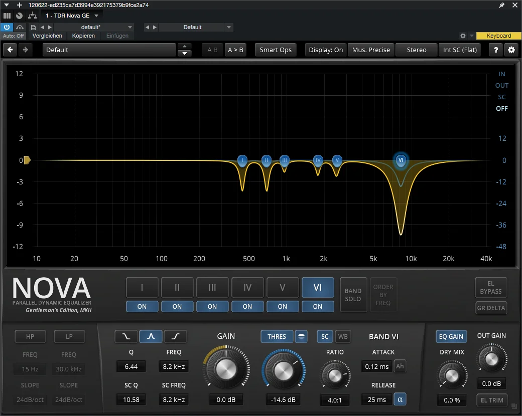

Mal nachgeschaut...bei 8,2 kHz sitzt diese Resonanz, da mal mit einem EQ nachschauen und z.B. dynamisch nachregeln
Reaktionen: Ennah
super, danke!
