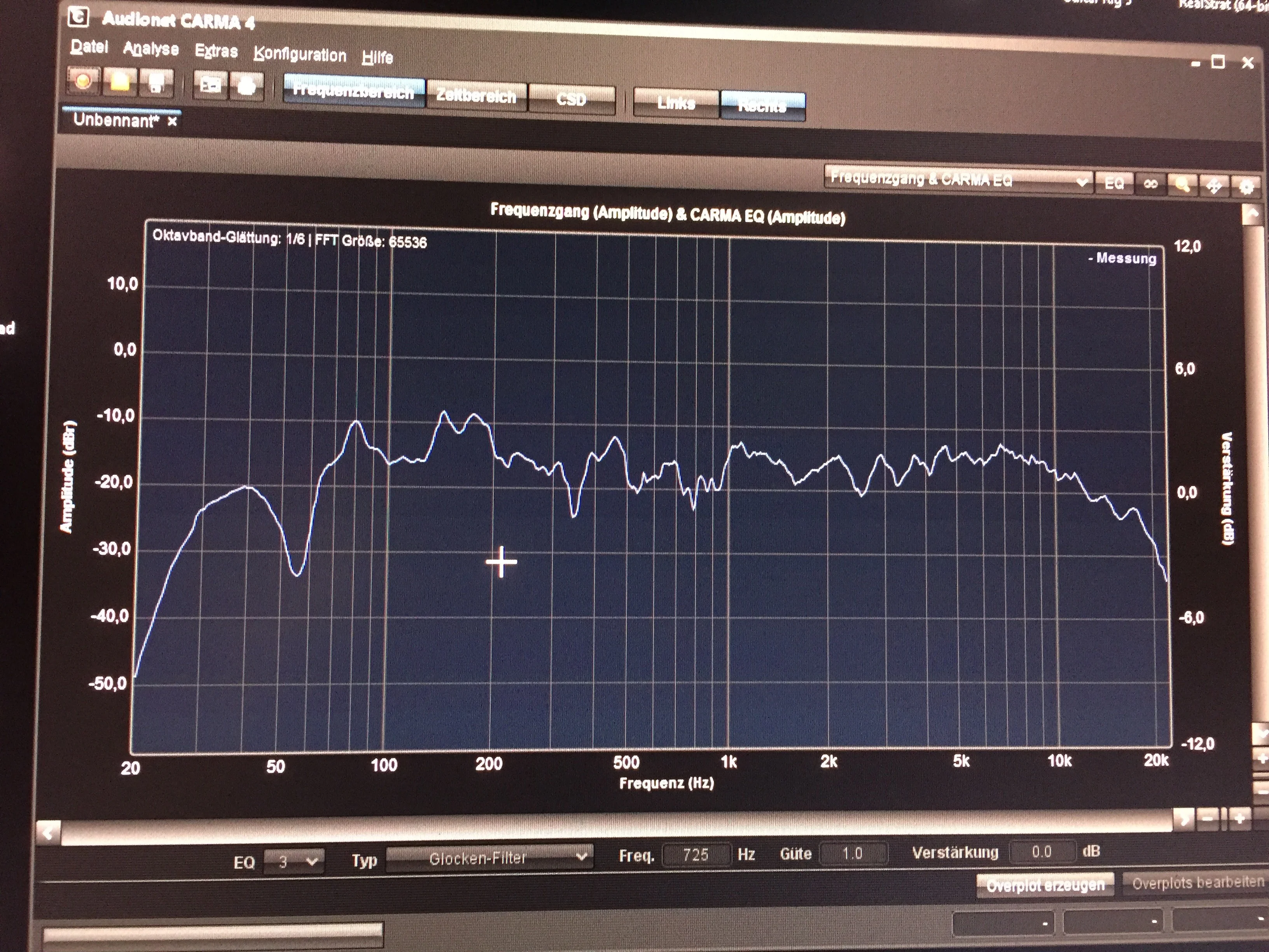

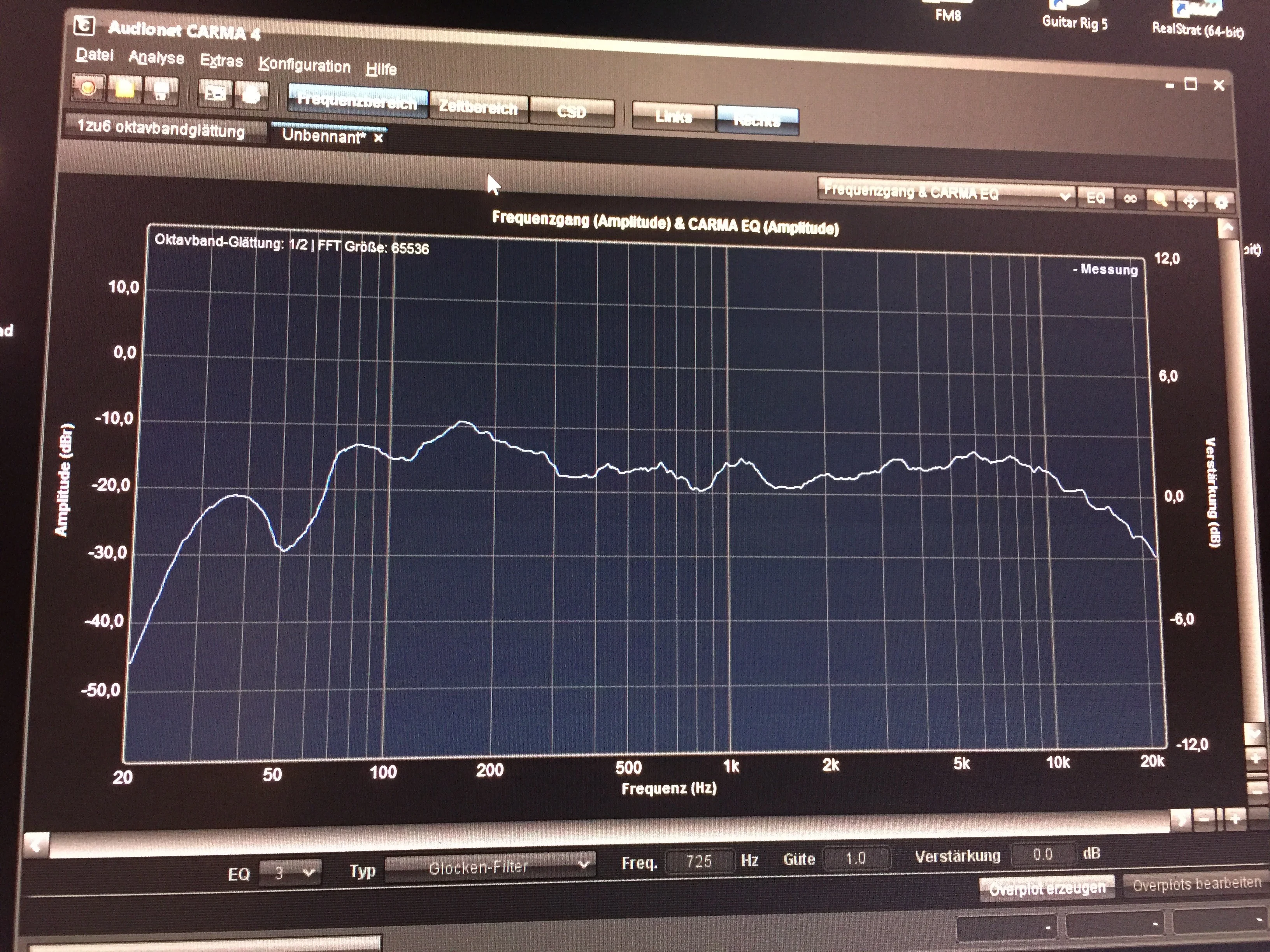

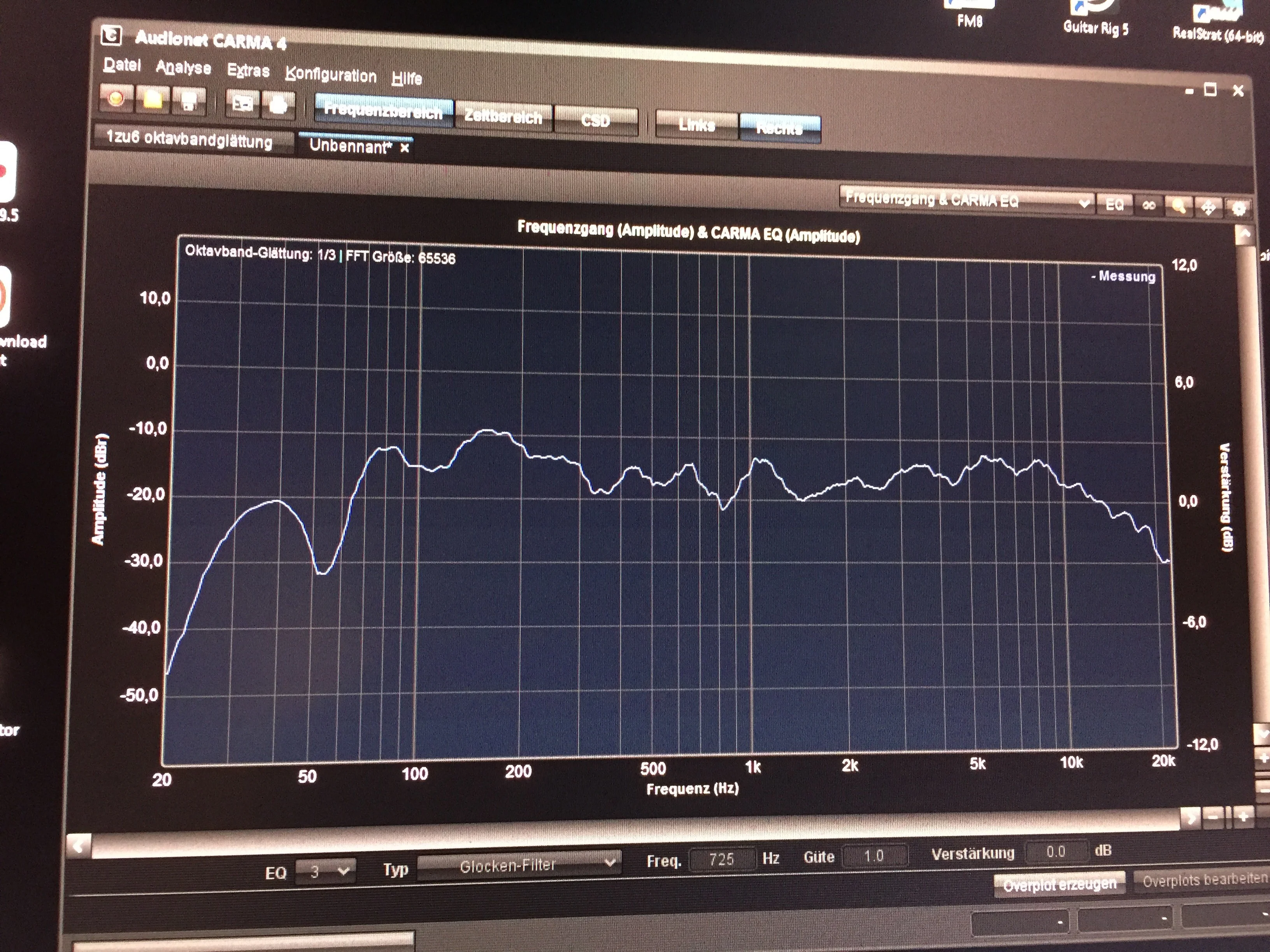

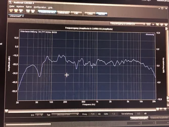

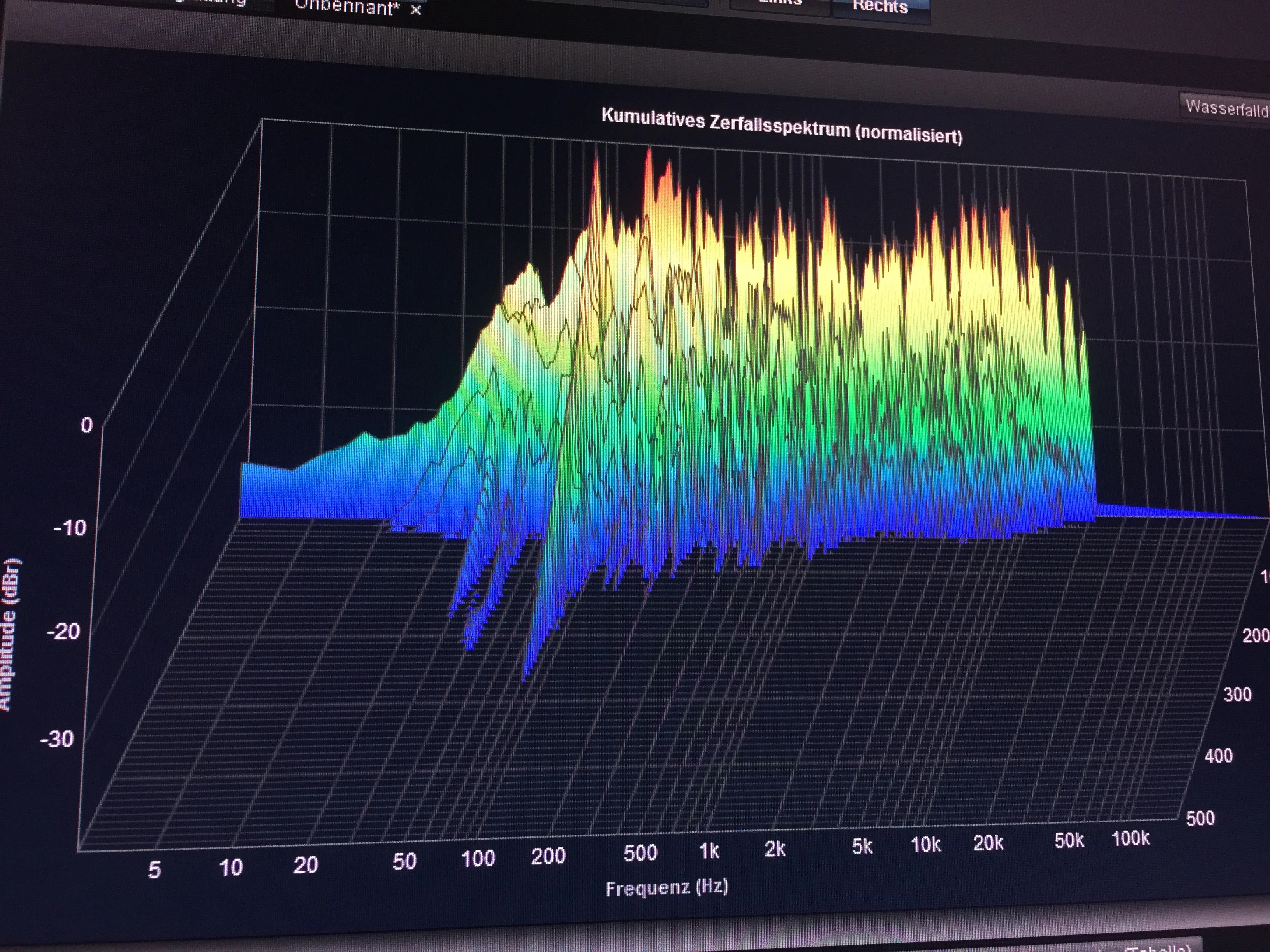

Guten Tag, bin hier neu und habe gleich mal eine Frage an Euch...
Habe bei mir in meinem Tonstudio jetzt nach langer Zeit mal Messungen mit einem Messmikrofon gemacht,
da ich mal wissen wollte wo ich klanglich gerade genau stehe......
Vielleicht könnte jemand ja mal sein Statement dazu abgeben und meine Messung beurteilen.
Danke im voraus

Servus Nativeroom,
Ohne Angabe von Raummaßen und Fotos oder auch wie und womit Du gemessen hast, kann man natürlich nur rein die Bilder beurteilen.
Der markanteste Punkt sind die 80Hz, die lange ausschwingen und die Bässe dominiert.
Auch 150-200Hz sind zu laut. Beides sicher etwas unangenehm beim Musikhören.
In den Höhen ist es relativ kurz, eventuell wegen der Verwendung von Schaumstoffen oder dünnen Absorbern?
Der Einbruch bei 55Hz kann alles Mögliche sein: Abhöre, Messung, Aufstellung, ….

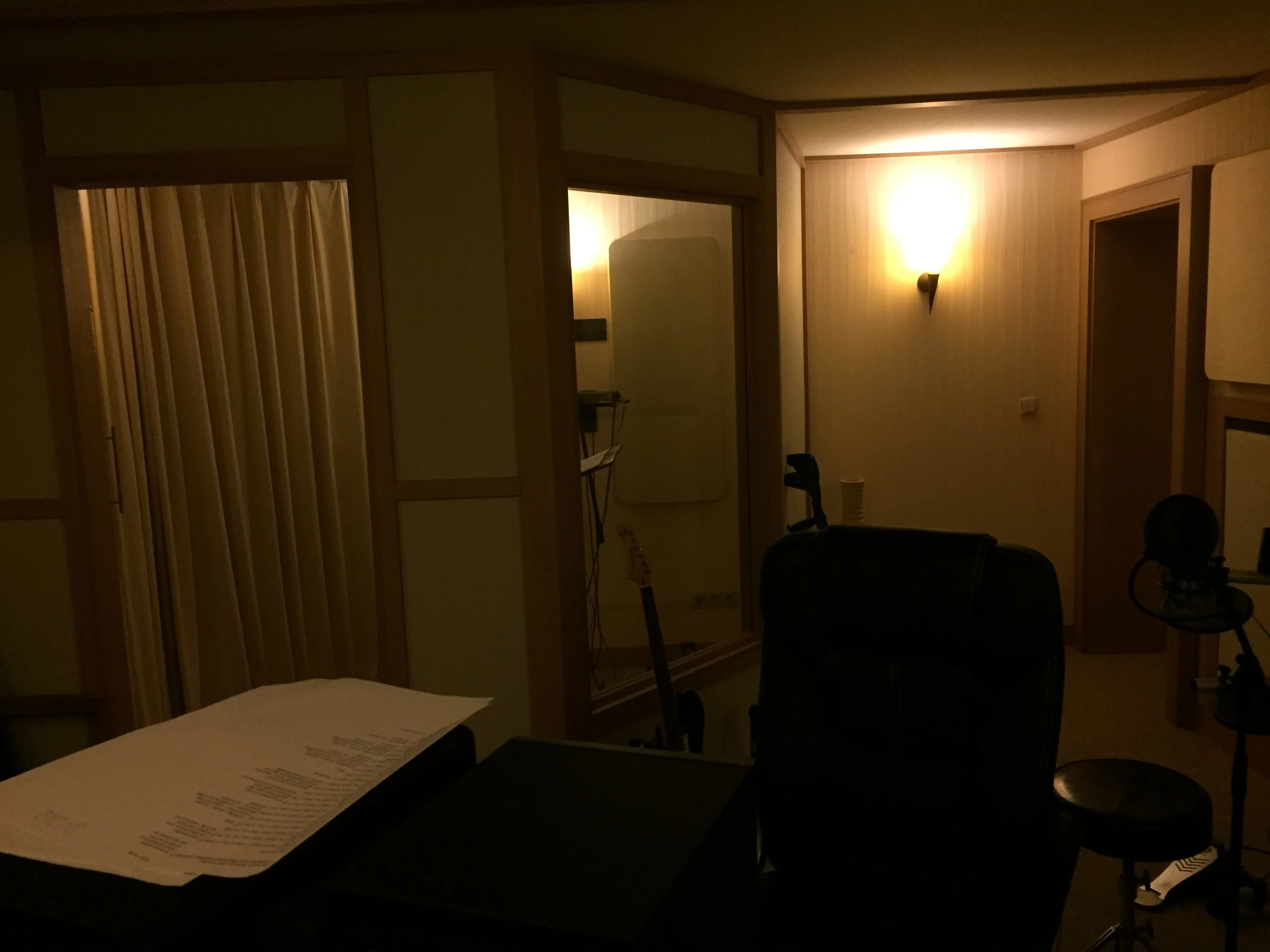

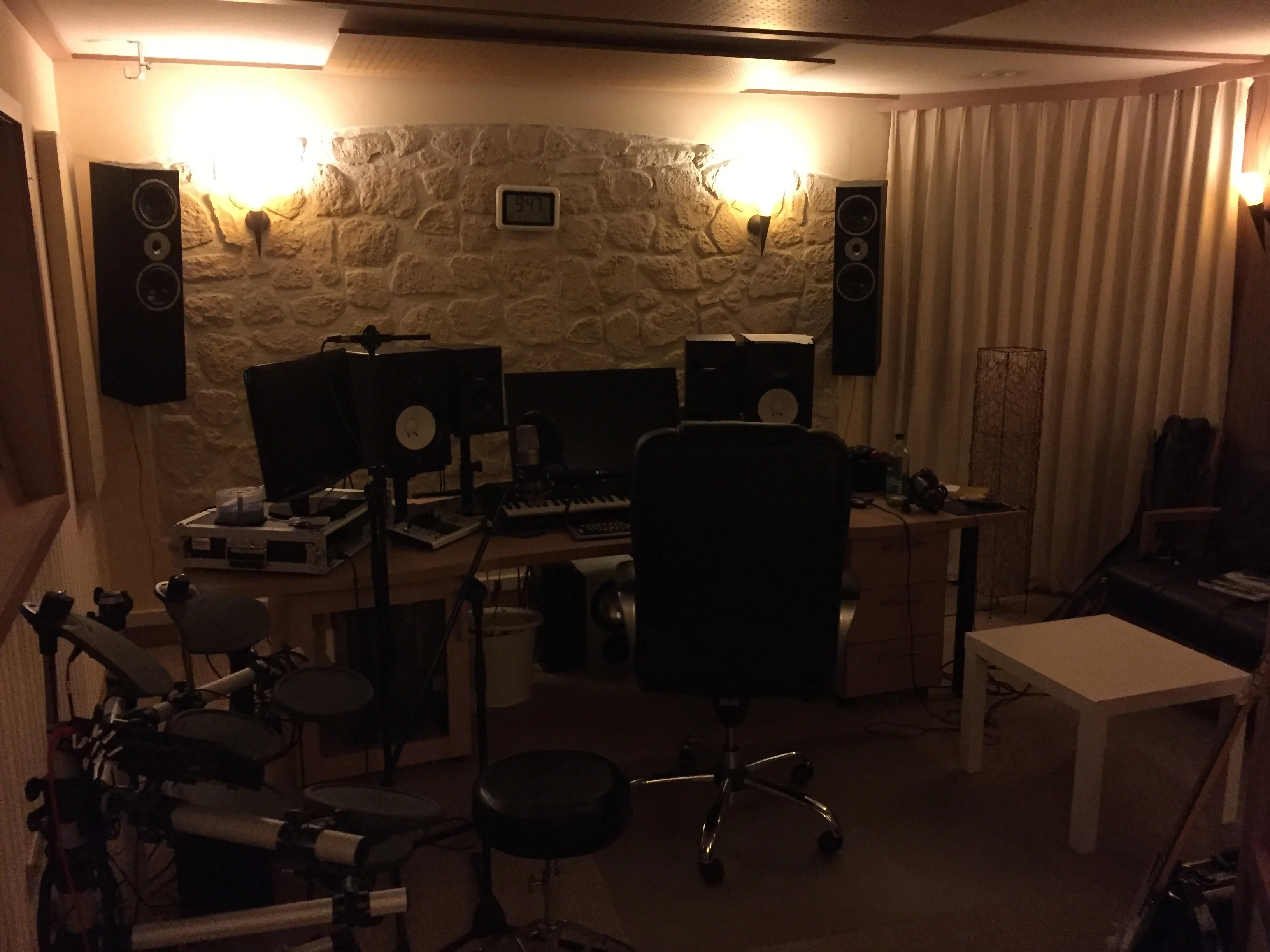

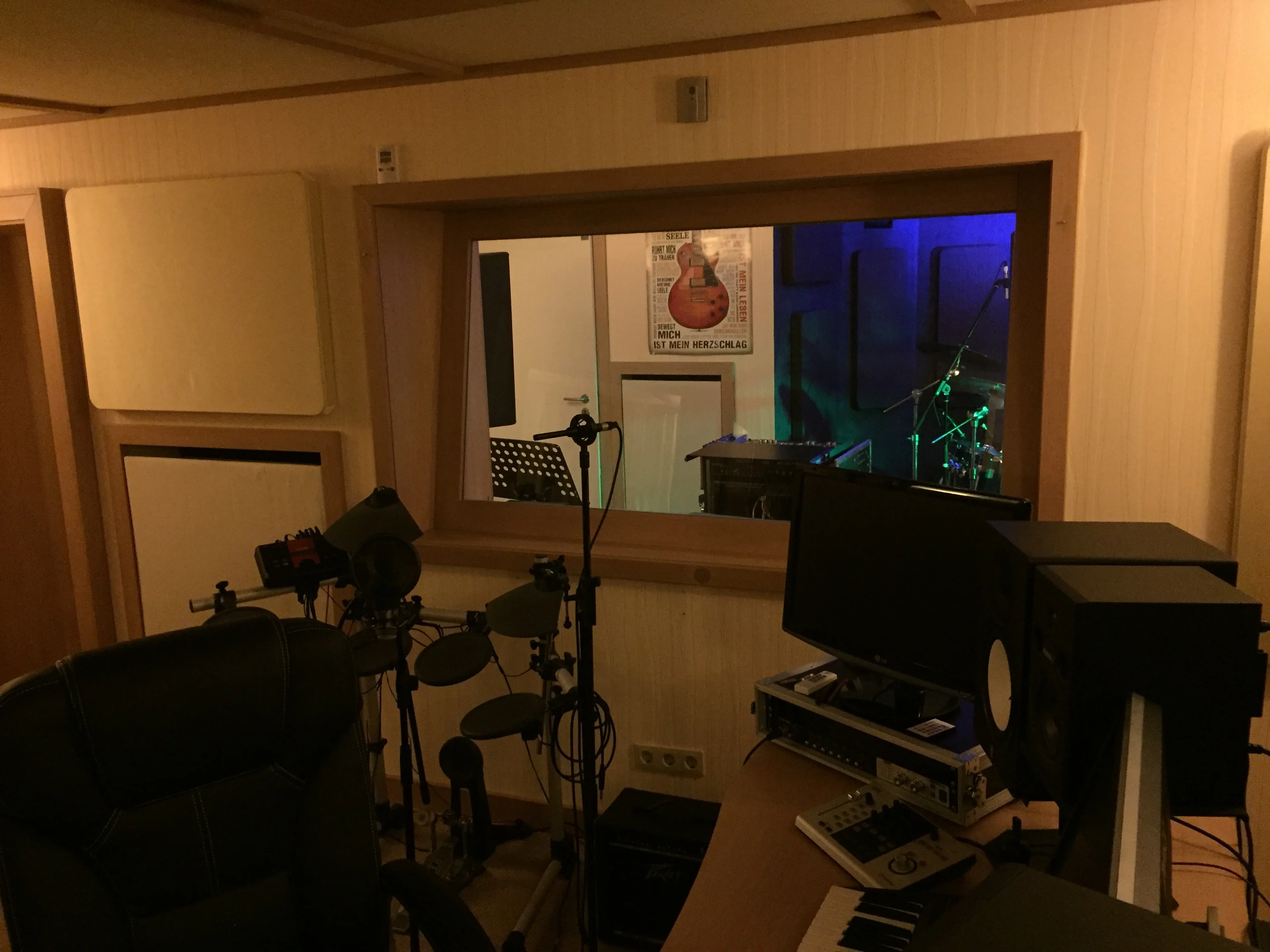

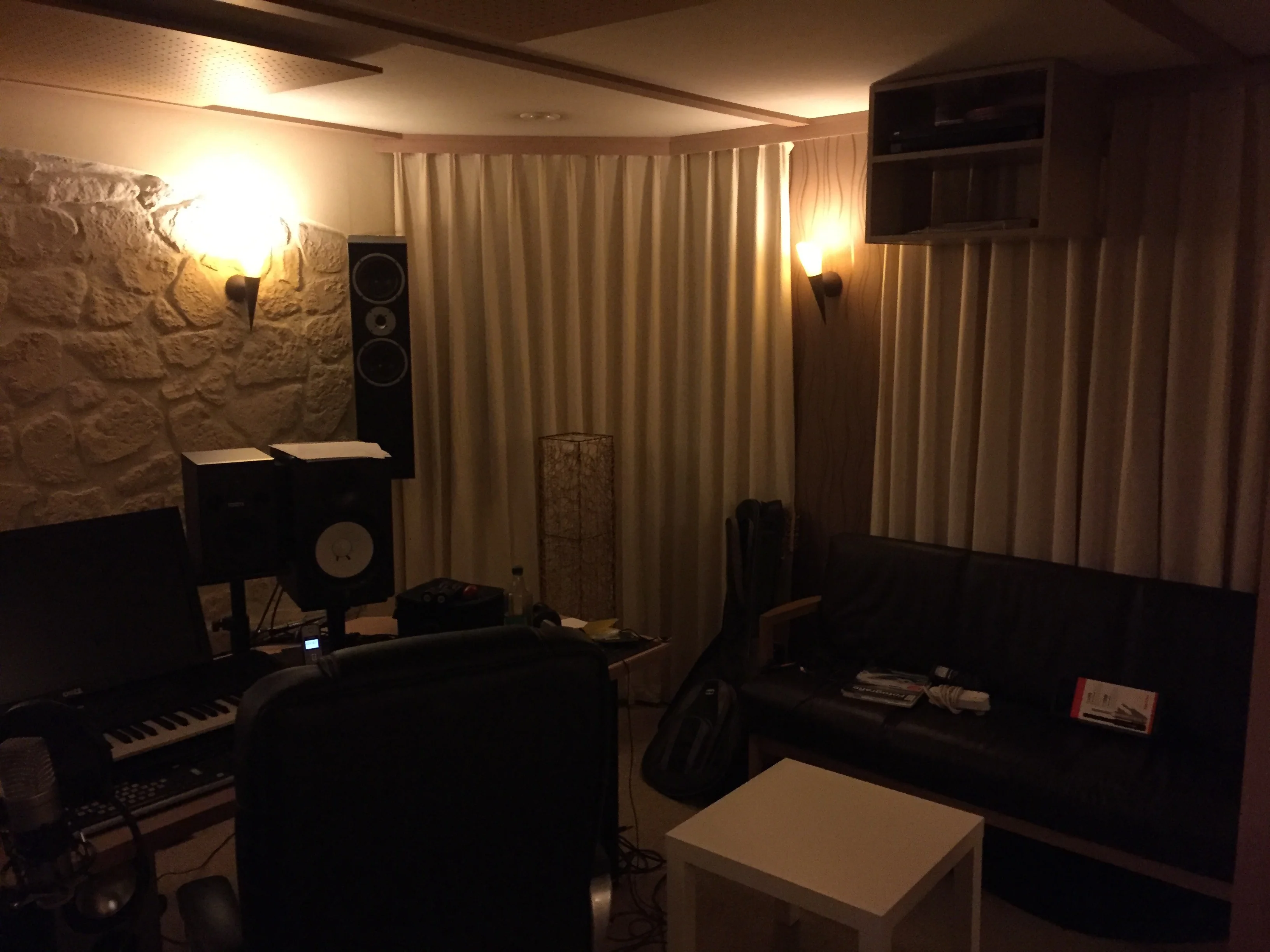

Hy, ich habe es dann also schon richtig gedeutet, habe mit einem Messmikrofon von Superlux gemessen über meine Steinberg* ur824 und in Carma genau auf Hörposition vor den Speakern mit aufrechter Stellung des Mikros.Habe tatsächlich diese Messungen gemacht da ich die Vermutung hatte das mir die Höhen fehlen und die Bässe zu sehr betont werden. Habe mir meinen Keller ausgebaut Raum in Raum , auf der einen Seite Molton Vorhänge verwendet und die Decke ist auch freischwingend aber mit Stoff bespannt. Ich Denke ich werde mich von meiner Stoffdecke verabschieden müssen. Dann habe ich im gesamten Studio Teppich verlegt …… denke das ist auch nicht gerade klangfördernt.
Habe mal Bilder angehängt … der Raum ist 5 x 5 Meter und 2,10 Meter hoch.
Die Vocal Kabine habe ich von Außen komplett in Stoff gemacht mit Steinwolle dahinter.
Aber zuerst einmal Danke für deine Antwort
