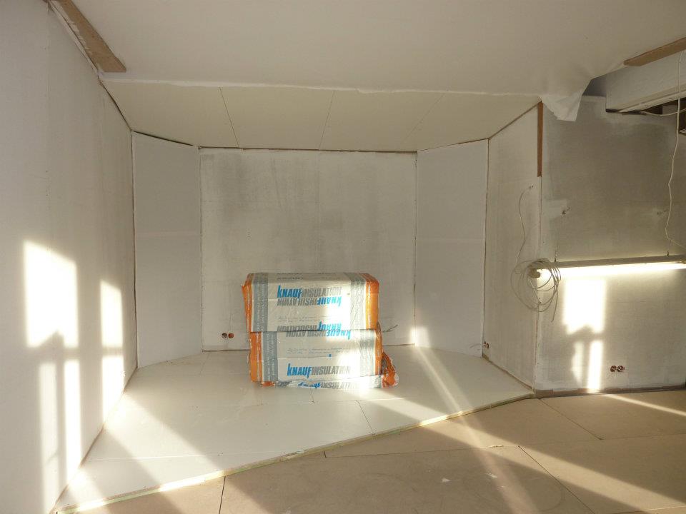

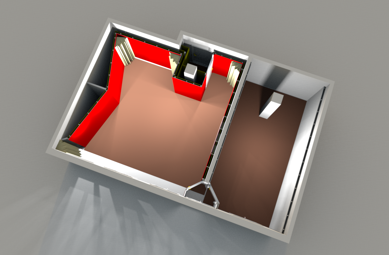

Ich würde die zwischenwand zwischen mauer und erster holzwand mit dämmung füllen
es sind ja immerhin 30 cm und an der frontseite, also dem V-förmigen zulauf bis zu 70 cm...was hältst du davon bender?..da ja der schall sowieso durch die Bohrungen und verschraubungen übertragen wird sollte ich diese fläche dann doch dicht machen..
gute idee?unnütz?geringer nährwert?
i need ur meinung :-)
die dämmung zwischen den holzwänden ist auch wichtig damit das holz in seiner eigenresonanz nicht zu viel krach macht. Also ja. Unbedingt die hohlräume dämmen.
also...zwischen den spanplatten ist es ja gedämmt...mit steinwolle 6cm..pro wand.. den link mit den technischen daten der wolle welche ich benutzte habe ich ja mit beigefügt. ich habe auch die einzelnen wände mit verschiedenen spanplatten gebaut, eben wegen der eigenresonanz. das grundgerüst besteht aus 25mm dicken spanplatten und die zweite wand aus 19mm spanplatten. jeweils gedämmt mit der knauf steinwolle.
habe nun die hohlräume zwischen der hauptwand und der der ersten spanplatte komplett mit dämmung zu gemacht...SAUARBEIT!!!!!...ich verfluche dieses zeug!!!.. ;-) also sowohl an der seitenwand als auch an der V-wand..any other tips um das ganze noch in die richtige richtung zu drücken?

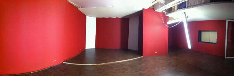

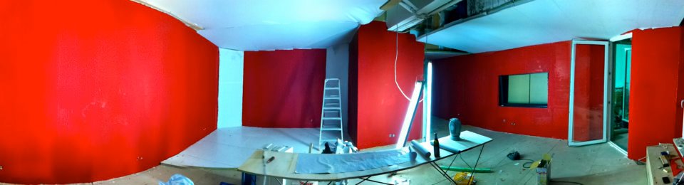

...nach überstandenem bandscheibenvorfall geht es nun endlich weiter in sachen studio/proberaumbau.. ;-)...
um euch mal auf dem laufenden zu halten was in den letzten tagen so passiert ist ein kleines fotoupdate

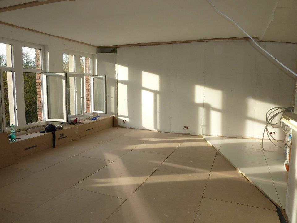

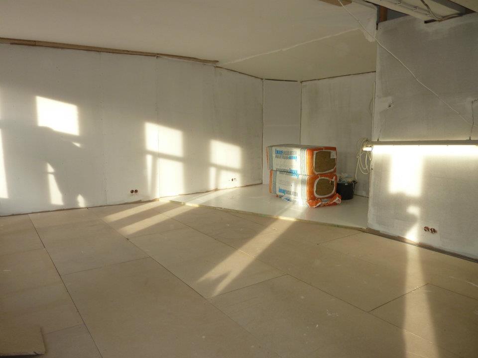

...update...boden... :-)

einen teufel werde ich tun und 50m2 decke mit rauhfaser tapezieren...hahahaha... ;-)
ich werde die decke mal abfotografieren wenn die fertig ist...der hauptteil der deckenkonstruktion besteht aus molton aufgespannt auf einer lattenkonstruktion.
was den schallschutz und trennung zwische aufnahme und regie angeht werde ich wenn ich ein messmikro habe mal messen die daten raufladen.
ich bin auch sehr gespannt auf die ersten REW messungen in dem aufnahmeraum.
der subjektive höreineindruck ist gut bis sehr gut...wobei dieser manchmal auch täuschen kann.

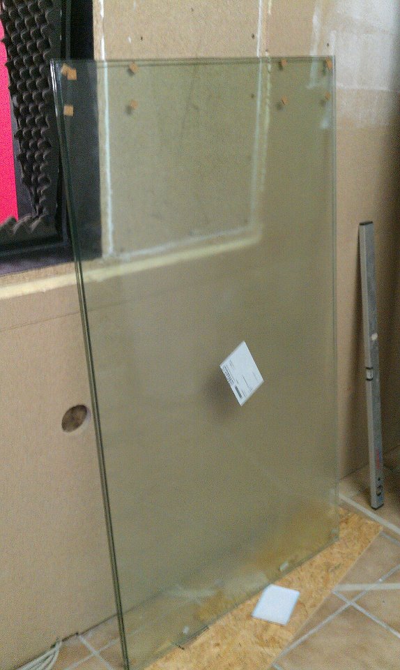

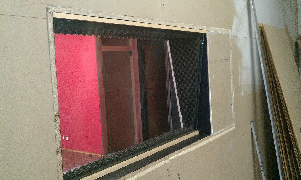

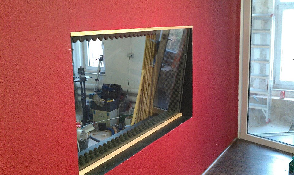

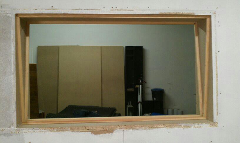

noch ein kleines update..denn gestern sind die regiescheiben gekommen...sie waren sogar günstiger als gedacht und haben "nur" 213€ gekostet.
wir haben eine 12mm scheibe für die regieseite und eine 10mm scheibe für die studioseite gewählt.
der rahmen würde nach dieser vorgabe gebaut.
http://johnlsayers.com/Recmanual/Titles/Acoustics3.htm
wobei wir silikonkügelchen für den zwischenraum verwendet haben
eingebaut, rahmen drum, silikonfugen nicht vergessen und das bier und die beruhigungszigarette danach bitte auch nicht.. ;-)
gruß oki

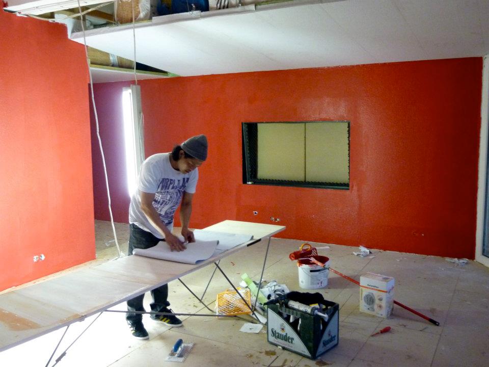

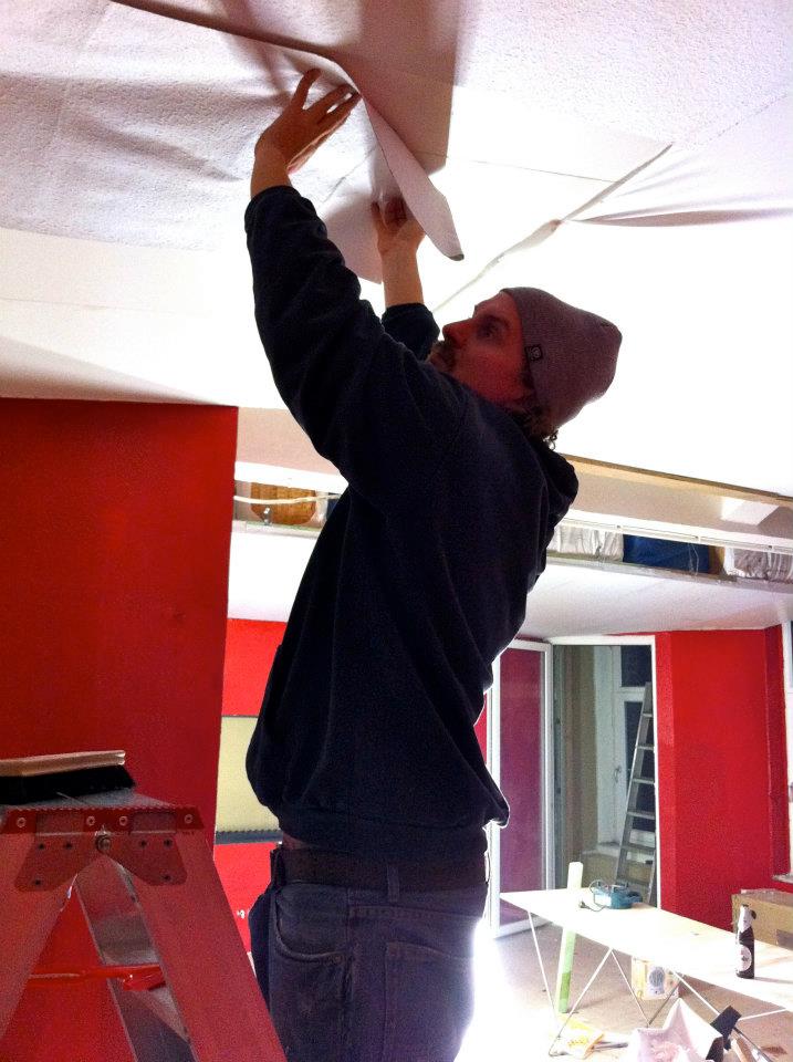

...achso...euch kann ichs ja sagen...ich hatte professionelle hilfe beim streichen und tapezieren...von meinem alterego (nicht verraten das ihr wisst wer dieser superheld in echt ist) und einer in die tage gekommmen biene...naja...eher hummel...
