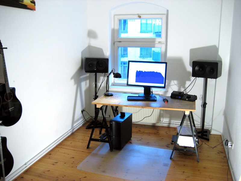

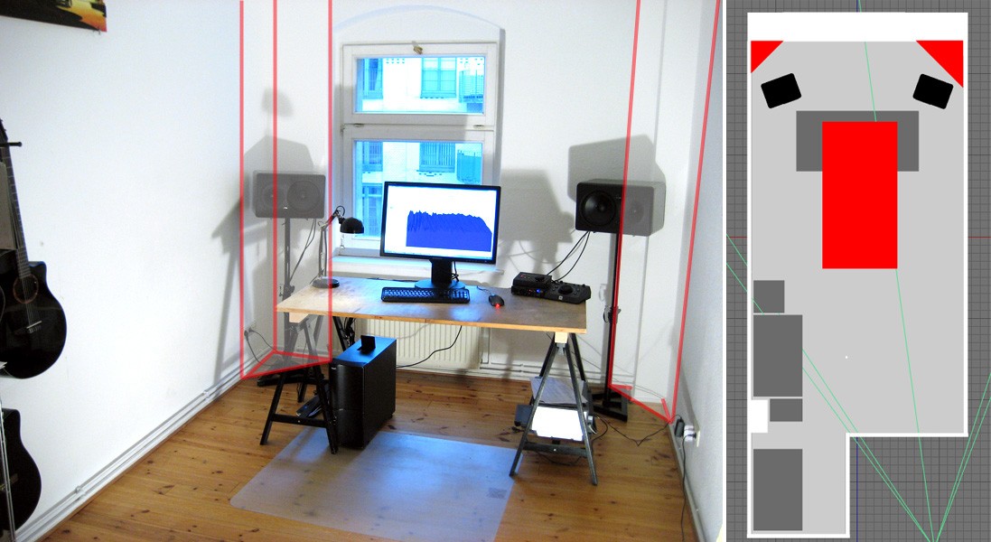

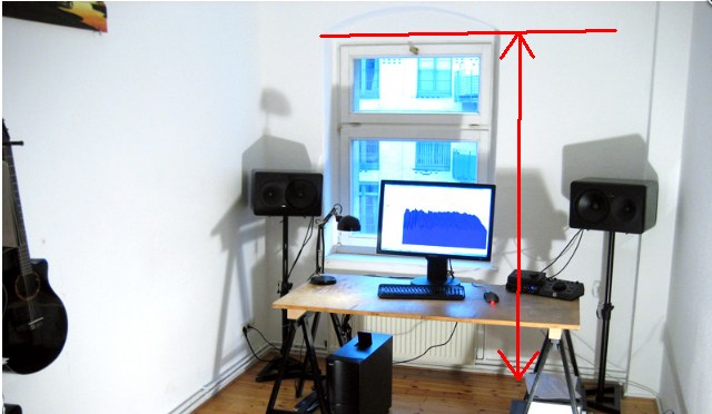

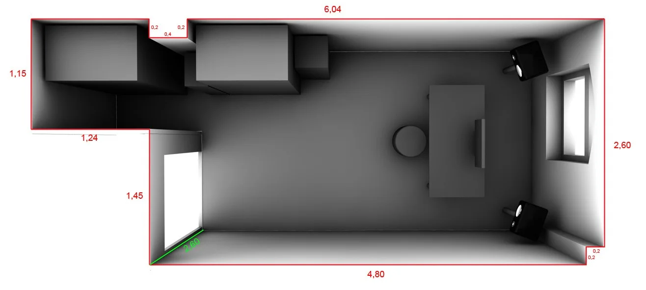

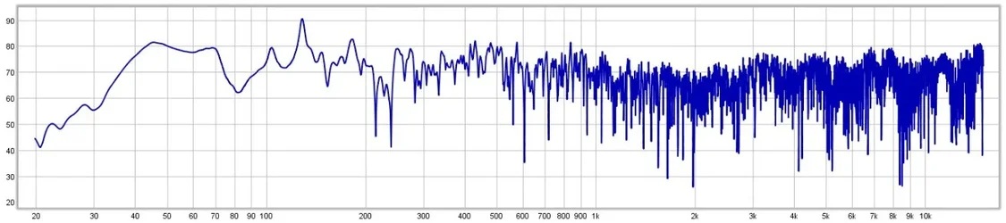

Schönen guten Abend,
nachdem die Versuche kläglich gescheitert sind, den Bassbereich bzw. die gröbsten Moden mit JBL MSC1 / KRK ERGO am Abhörplatz in der Griff zu bekommen https://recording.de/Community/Forum/Recording_und_Studiotechnik/Raumakustik_und_Dämmung/158683/thread.html sollen nun ein paar dezente bauliche Maßnahmen das ERGO zur Mitarbeit überreden. Vorweg: Dope Traps & ähnliche voluminöse Eingriffe sind nicht möglich, da der begrenzte Raum (13,79 qm) bei Bedarf flexibel nutzbar sein muss.
"Black_Bender" hatte hier bspw. Deckenkantenabsorber vorgeschlagen. Um die Einschätzung zu erleichtern, würde ich gerne mein Räumchen zur Diskussion stellen. Dafür habe ich einen groben Plan, ein paar amteurhafte Renderings und ein Foto angehangen. Schreibtisch, Hocker und Boxen können variabel verstellt werden, die anderen Elemente (Schränke usw.) sind fix.

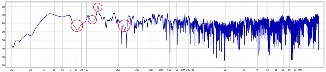

Zudem hängt ein Screenshot des REW5-Frequenzverlaufs im Anhang, Nachhallzeit & Co können gerne direkt in der Datei eingesehen werden: http://neuinberlin.de/Mackie_HR824MK2_Messung.mdat
Meine laienhafte Einschätzung: die Hauptprobleme im Bassbereich sind das riese Loch bei 70-100Hz, die Peak bei 130Hz und die Senke zw. 210-240 Hz. Was meint ihr? Was schalgt ihr vor?
lg

ui das wird schwierig... die decke für absorber zu nutzen wird deine einzige möglichkeit sein den raum halbwegs in den griff zu bekommen.
wie ist das mit dem flexibel nutzbar genau gemeint?
wie sieht es mit der frontwand (mit dem fenster aus), kannst du die behandeln sofern das fenster frei bleibt?
... und hat das eigentlich einen grund wieso du deine boxen hinlegst .. sind mackie oder?

was sagt denn die deckenhöhe?
und interessieren würde mich dieses maß:
und die gesamthöhe der türzarge.

Flexibel nutzbar heißt, dass ich bei Bedarf das Equipment rausräumen und zwei Arbeitsplätze rein packen können muss. D.h. ich kann den Raum nicht komplett auf Studio trimmen bzw. umbauen. Dezente Maßnahmen sollten aber möglich sein (auch Frontwand), sofern nicht zuviel Raum flöten geht.
Die Mackie HR824MK2 liegen, weil ich sie so schöner finde. Immerhin kann man das Mackie-Logo ebenfalls um 90° drehen ;)

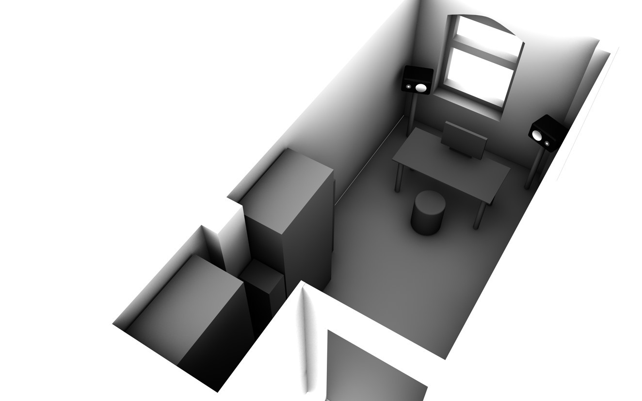

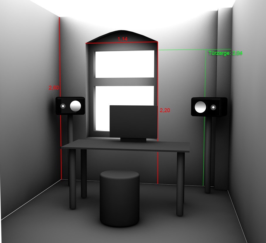

Habe die Maße mal eingefügt, siehe Anhang.

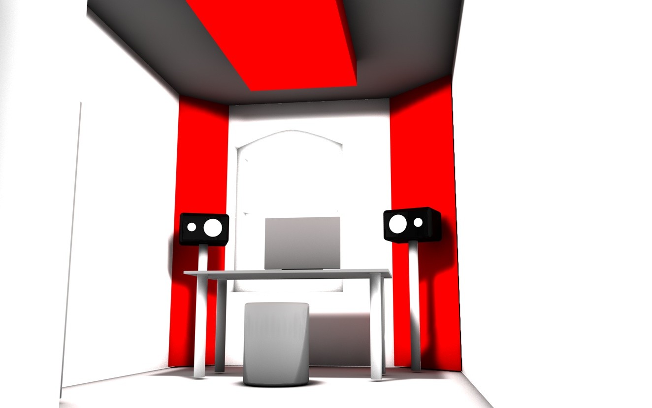

Du meinst die kahlen Wände links und rechts vom Hörplatz für Breitbandabsorber, oder? Bassabsorber für die Decke im Sinne von Deckenkantenabsorbern od. richtig abgehängt? Über VPRs muss ich mich mal informieren.

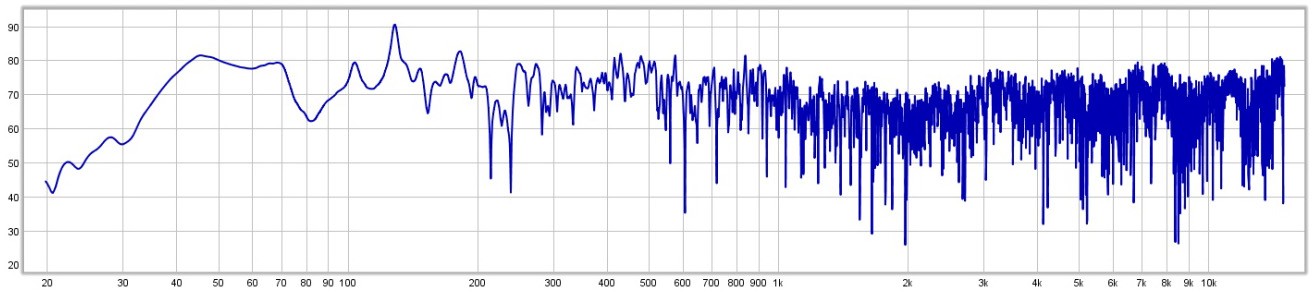

Ein paar Messungen habe ich gemacht. Je mehr ich den Abhörplatz von der Fensterfront entferne, also in den Raum verlagere, desto tiefer reichen die Mackies. Außerdem wird die ätzende 70-100Hz-Senke besser. Das müsste ich bei Gelegenheit aber nochmal genauer messen.

ich seh eine chance billig, schnell und ohne einen cm nutzfläche zu verlieren die sache im bass sehr effektiv zu lösen.
auch schon selben einige mal erfolgreich bei klienten umgesetzt.
dazu fährst du mal bei uns zum hornbach märkische spitze weils da am günstigsten ist.
kaufst da: (mengen bitte selber ausrechnen)
60x40mm dachlatten
rockwoll sonorock (45mm stärke)
einbauspots (wenn kein bock auf sowas dann eben einen deckenfluter als lampe in den raum stellen)
schrauben + dübel
tackernadeln
bei dämmisol am ostbahnhof:
malervlies
(gibts zwar auch im baumarkt aber is da viel zu teuer)
bei molton24 (auch in berlin)
dekomolton in der farbe deiner wahl
und bei e-bay kleinanzeigen organisierste dir kostenlos laminat wenn mal wieder einer was rauswirft was in unserer city wöchentlich der fall is.
in berlin liegt das geld auf der straße was sowas betrifft ;)
im grunde hängst du deine decke auf rund 2.10m ab.
niemand wird sich den kopf stoßen. es sei denn der eher seltene unwahrscheinlich fall tritt ein dass jemand mit über 2.10m körpergröße regelmäßig in diesem raum stehend arbeitet.
es wird trotzdem noch gut in diesem raum aussehen. das raumklima wird keinen schaden nehmen was die optik der niedrigeren decke angeht, vertrau mir,
die faustregel wäre hier: wer sich den kopf nicht beim reingehen an der türzarge stößt der wird sich erst recht nicht an der deckenkonstruktion stoßen ;)
1.
lattenkonstruktion an die decke montieren
2.
3 schichten 45mm dämmung auf die konstruktion legen.
dabei darauf achten dass wirklich nirgens spalten zwischen den platten sind,
also schön vollflächig zu machen alles.
3. eine schickt 45cm dämmung zwischen die lattenkonstruktion klemmen.
4. malervlies von unten überall an die lattenkonstruktion tackern.
5. dekomolton über das malervlies tackern
6. laminat über den molton schrauben.
und zwar zwischen jeder bahn einen kleinen spalt lassen. ca 1cm genügt.
da wo normalerweise ein deckenabsorber (basic sticky lesen) hinkommt einfach kein laminat dran schrauben
das ganze dann mit randleisten verzieren und fertig is ein extrem guter tiefbassabsorber.
durch die rund 30cm luft zur decke wirken die 18cm sonorock wundervoll tief.
besorg dir am besten noch einen subwoofer.
so ein unsymmetrisches fenster ist problematisch weil unsymetrische massen den monitoren entgegen wirken.
mit einem subwoofer kannst du den bassbereich "auslagern" und bist so flexibler.
und das ergo spielt nach meinen erfahrungen gerade im 2.1. betrieb seine stärken erst voll aus.
an den seitlichen reflexionspunkten dann breitbandabsorber.
wenn du die ständig rausräumen musst dann am besten gleich mobile teile bauen (oder bei mir in auftrag geben :D )
mit den teilen kannste auch noch die ein oder andere übrig gebliebene links/rechts mode drücken weil da ein frei stimmbarer helmi drunter is.
und gegen deine sehr tiefe bassmode was die längsmode sein wird sollte auch ein helmi an der fensterwand oder hinten im raum helfen.
den am besten auch gleich auf rollen bauen.
und wenn du auf den geschmack gekommen bist kannste an der rückwand und tür noch einen absorber hängen.
wenns passt und sinnvoll is evtl sogar ein paar von denen hier
ich bin mir sicher danach fragst du dich wie du ohne taugliche akustik überhaupt in dem raum komponieren konntest ;)
lg ausm f-hain :)
da kannst du sicher noch optimieren. einfach in 5cm schritten von ganz vorne nach hinten wandern & dann immer messen. du nimmst dann einfach die glatteste frequenzkurve als basis.

nach einigen unerwartet stressigen Tagen komme ich nun endlich dazu, mich zurück zu melden. Vielen Dank für die sehr hilfreichen Kommentare, Tipps und den ausgefuchsten Masterplan (schöne Grüße auf die andere Seite der Spree, werter Hr. Nachbar ;))
Die Deckenabhängaktion klingt sehr effektiv, ist so aus mehreren Gründen aber leider nicht realisierbar. Die Schränke (fix) reichen bis knapp unter die Decke, vor allem aber brauche ich nach oben hin Luft zum Atmen! Die 2,60 hohen Decken sind mir eh schon zu niedrig - bin da sensibel.
Deswegen meine Frage: muss die Decke geschlossen abgehangen sein oder tun es auch einzelne Elemente, die nicht die gesamt Fläche bedecken. Bspw. ein zentraler Absorber (1,80x1,80x0,4) in der Deckenmitte? (siehe Bilder im Anhang)
Zudem könnte ich mir vorstellen, die Ecken hinter den Boxen als Basstraps umzubauen. Das Stück links neben dem Fenster ist 40cm breit. Dort ein Dreieck eingesetzt, käme man auf ein Volumen von 40x40x56xRaumhöhe(260), rechts wäre Platz für ein 60x60x85x260 Basstrap-Dreieck. Diese seltsame Ausbuchtung müsste man halt zubauen.
Müssen die zum Raum zeigenden Basstrapflächen ebenfalls geschlossen und 100%ig dicht sein oder dürfen Aussparungen eingearbeitet werden (Fensterbank, Steckdosen, Fußleiste, in Bodennähe verläuft das Heizungsrohr)? Wie sieht es mit allergikerfreundlichem Dämmmaterial aus? Müssen die Traps links und rechts gleich groß bzw. symmetrisch sein? Wäre das Gesamtvolumen von Basstraps und Deckenabsorber ausreichend, um etwas in meinem Problembereich zu bewirken?

Die wirklich störende Resonanzfrequenz liegt bei ca. 130Hz - diese peak würde ich gerne abschwächen. Muss so ein HH-Teil zwangsläufig auf dem Boden und frei stehen? Was für ein Volumen brauche ich, um diese Frequenz zu bekämpfen? Desto mehr, desto effektiver? Auf dem Schrank wäre noch Platz für einen 200l-Kasten à 150x60x30cm - wenngleich das Ding an genau dieser Stelle vllt. nix bringt...

Aber liegt es am Volumen, dass das mittige Deckenelement nichts bringt oder an der Tatsache, dass es nicht die gesamt Fläche bedeckt.
sowohl als auch.
wenn es im bass wirken soll muss man beugungseffekte umgehen oder sehr groß und dick bauen entsprechend der wellenlänge.
wir reden dann aber von mehreren metern.
das ganze is einfach zu komplex um das hier dir begreiflich zu machen.
dein deckensegel wird so nur erstreflexionen eliminieren von der decke.
aber keine tiefen bässe.
Und ab welchem Volumen denkst du, dass die Superchunks auf den 70-100Hz-Bereich wirken? Hier würde mich wie gesagt ebenfalls interessieren, ob Aussparungen möglich sind und das Gesamtvolumen zählt oder es auf eine geschlossene, dichte Fläche ankommt?
da sollten die teile die du vor hast zu bauen schon wirken.
ob stark genug wird knapp.
aber du hast unter 70hz auch probleme.
wenn du ab 70 alle probleme geringer machst treten die unter 70 erst recht in den vordergrund.
daher wenn absorbieren dann bitte immer gleichmäßig im frequenzbereich.
denk daran das ergo korrigiert nur die pegel der frequenzen und nicht die nachhallzeiten welche aber erstmal runter müssen.
Wie meinst du das? Ich sehe ein, dass bei den Rahmenbedingungen & Anforderungen nicht zu erwarten ist, eine 1A-Akustik hinzubekommen (wahrscheinlich auch nicht 2B). Vllt. sollte das Ziel bzw. die Frage lauten: was ist nötig um den Raum grob soweit zu verbessern, dass ERGO und Co ihren Dienst aufnehmen können? Muss es dafür die Deckenabhängnummer sein oder lässt sich über Superchunks und Deckenabsorber (in entsprechender Größe) dieses Ziel erreichen? Ist eine Medium- oder Light-Version deines Masterplanes denkbar, um genanntes Ziel zu erreichen?
ich denke wenn du den frequenzgang auf +/- 15db ohne ergo bekommst dann wär das ein guter startpunkt.
eine alternative die allerdings mehr zeit in anspruch nimmt sind rundherum deckenkantenabsorber bauen.
ich glaub das verbrauch auch mehr material.
aber in der mitte bleibt dein raum dann natürlich in originalhöhe.
so:
https://recording.de/Community/Forum/Recording_und_Studiotechnik/Raumakustik_und_Dämmung/157968/Post_1658387.html#P_13
du musst nur niedrigere schränke organisieren.
ich bin mir zu 99% sicher dass deine superchunks vorn nicht die lösung sind.
eine "restchance" auf dein eigenes risiko bleibt dennoch.
versuch macht klug.
aber ich denke das ergebnis im bass wird ernüchternd sein.
deine probleme sind viel breitbandiger als du vermutest.
nur helmis werden zu wenig ausrichten weil sie zu schmalbandig arbeiten in der bis 300/400l klasse.
dann um so höher sie wirken sollen bringen sie bauartbedingt probleme mit sich die man nur mit viel praxiserfahrung in den griff bekommt.
sie tun dann genau das gegenteil. nachhall erhöhen statt senken.
meine erfahrungen mit helmis ist dass sie nur für "restmoden" geeignet sind nachdem man alles ausgereizt hat was mit porösen material geht.
eine breitbandige alternative zu porösen absorbern sind plattenresonatoren, schlitzplattenresonatoren und lochplattenresonatoren.
von ersteren rate ich aufgrund vieler erfahrungen komplett ab.
die anderen beiden sind definitiv nur was für fortgeschrittenere DIY-studiobauhobbyisten die viel zeit, geduld und ne werkstatt am start haben wenns hübsch werden soll.
ein resonator muss dort an der wand stehen in der nähe der boxen und des abhörpunktes wo die frequenz am lautesten dröhnt.
ich weiß das klingt alles ernüchternd. raumakustik is eben auch sehr komplex.
zudem ist dein raum extrem schwierig und lässt kaum kompromisse zu.
lg
