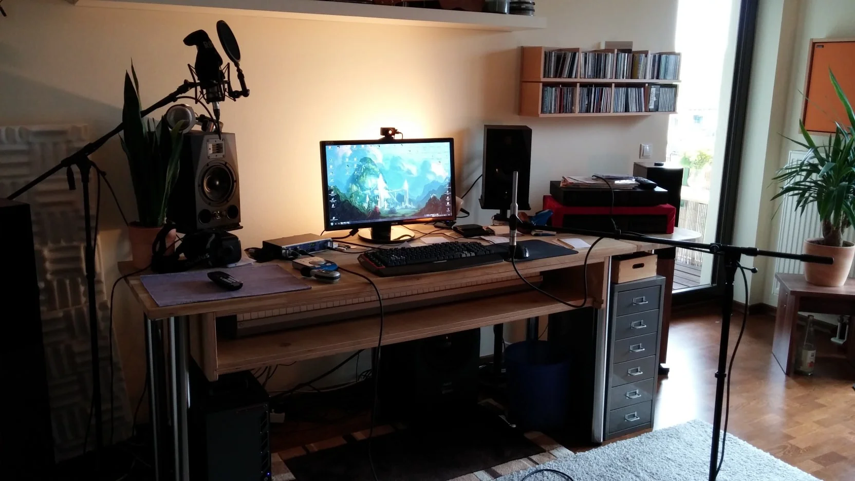

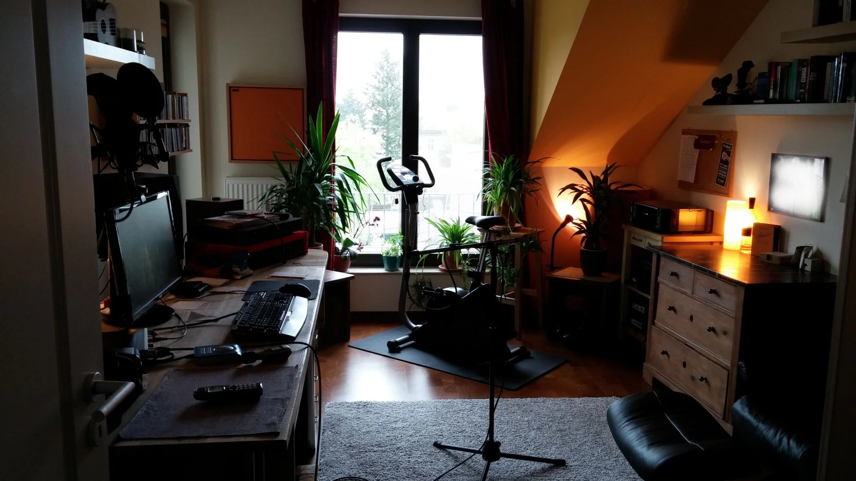

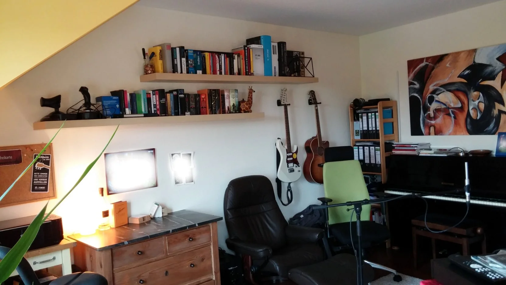

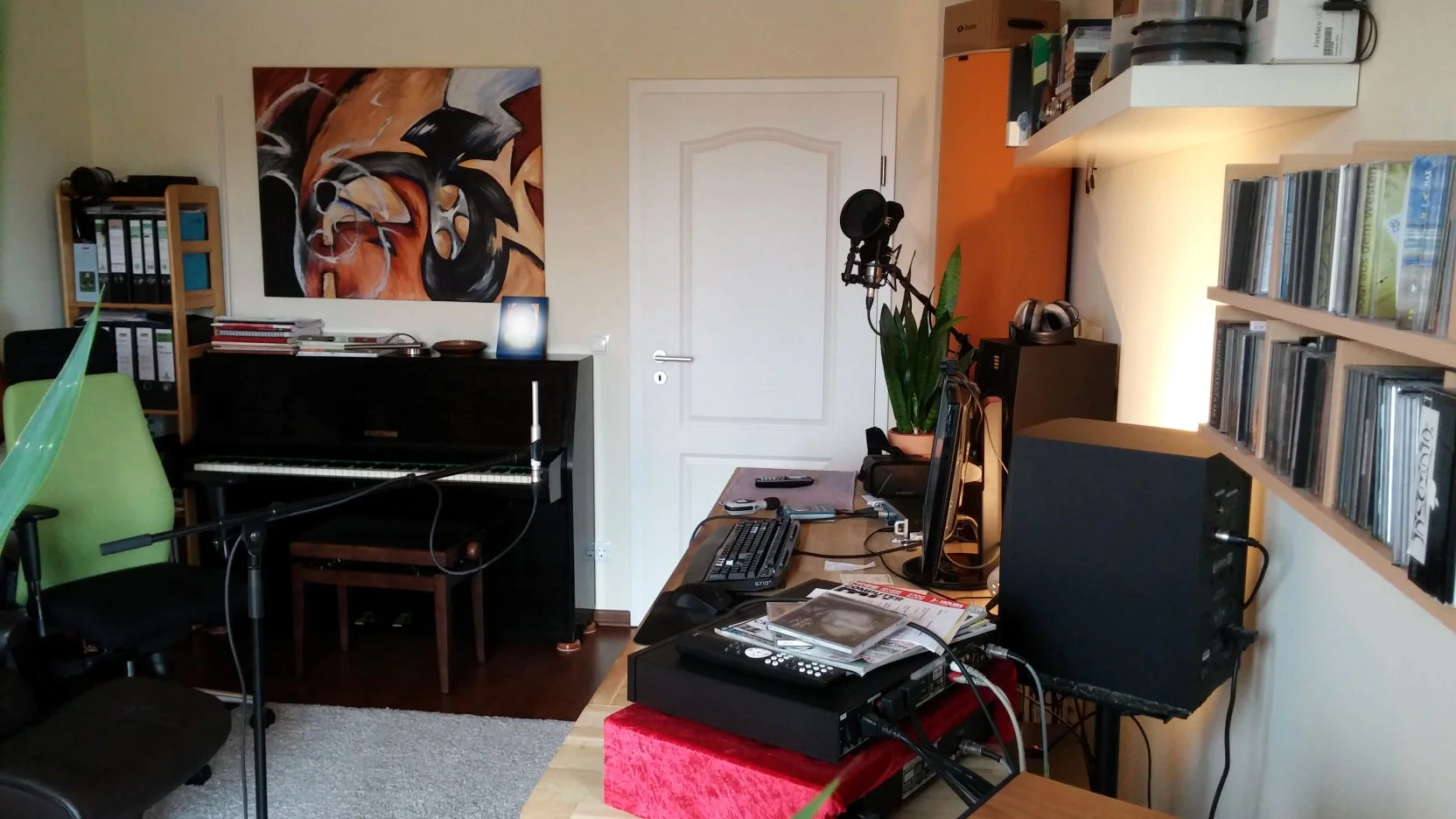

ich habe vor kurzem (endlich) einmal angefangen, zu versuchen, mein Studiozimmer akustisch zu optimieren (Fotos im Anhang).
Hierzu habe ich erstmal eine REW-Messung durchgeführt (tausend Dank an dieser Stelle @Black_Bender für den tollen REW-Workshop!), mich anschließend bei Hofa beraten lassen und entsprechende Akustik-Module im Studio aufgestellt/angebracht.

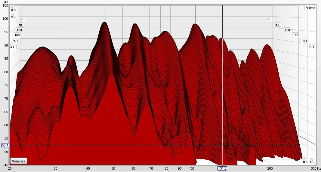

Die neue Messung sieht schon besser aus, aber es gibt ein Riesenproblem, was vor allem beim Musik-Mischen extrem störend ist - eine krasse Überhöhung bei ca. 130Hz (vermutlich Raumfrequenz?).
Hier der Link zur Datei der RWE-Messung.
Zudem gibt es bei ca. 50Hz sowie ca. 67Hz ebenfalls einen Peak und bei ca. 100Hz (und auch 200Hz) ein tierisches "Loch".

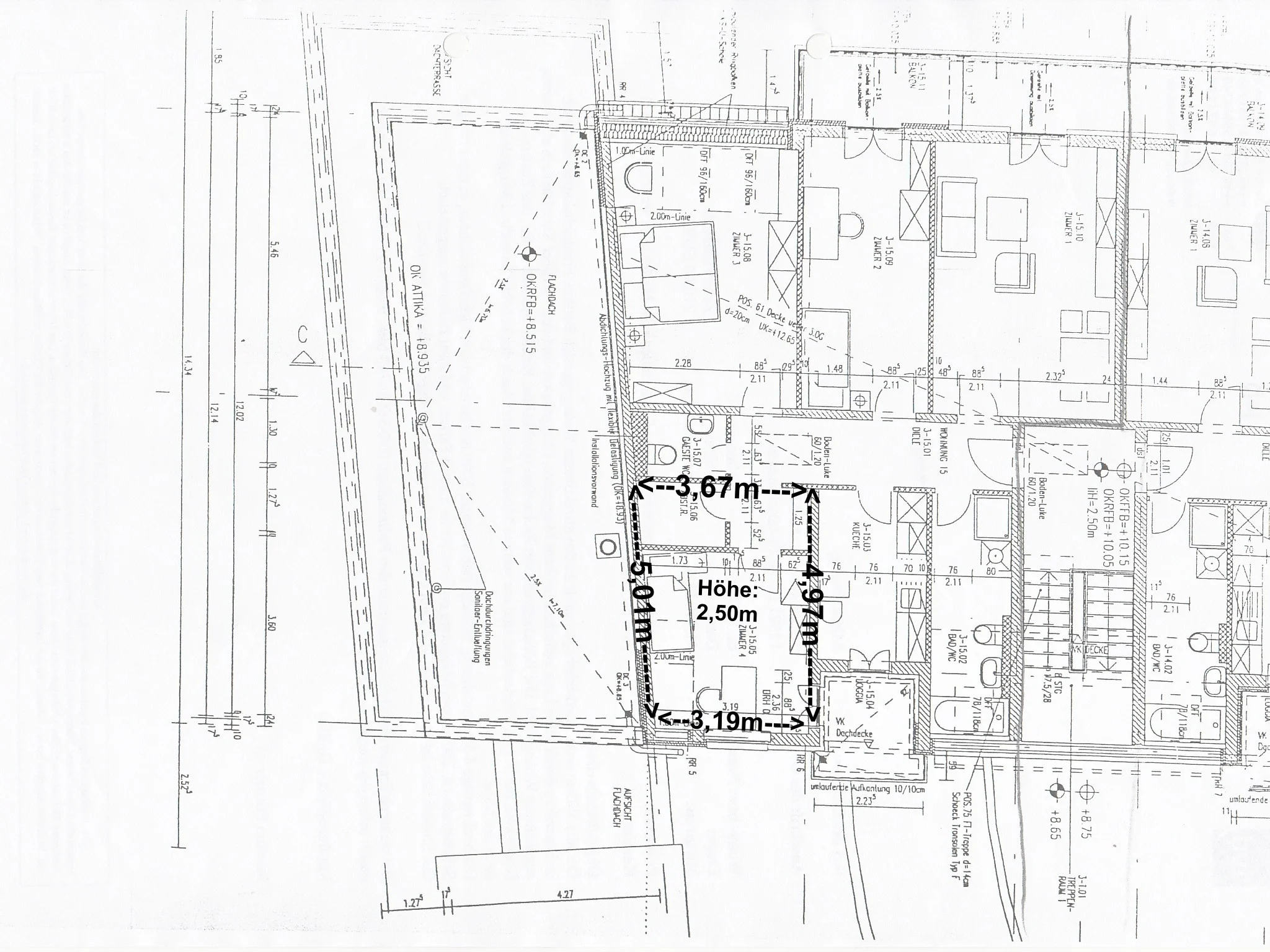

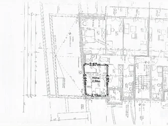

Mit einer bemassten Skizze, wo auch Stereodreieck eingezeichnet ist
würde die Hilfe erleichtern.

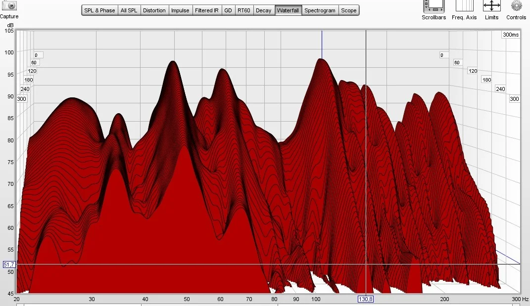

Deinen Wasserfallbild nach hat sich da kaum was getan.
( hast du zufällig noch die Messung ohne Hofamodule gespeichert ? )

Die Messung ohne Hofa-Module findest du hier.
Eine kleine Verbesserung ist in puncto Nachhallzeit ja schon zu erkennen, nur leider sind die Peaks nahezu unverändert.

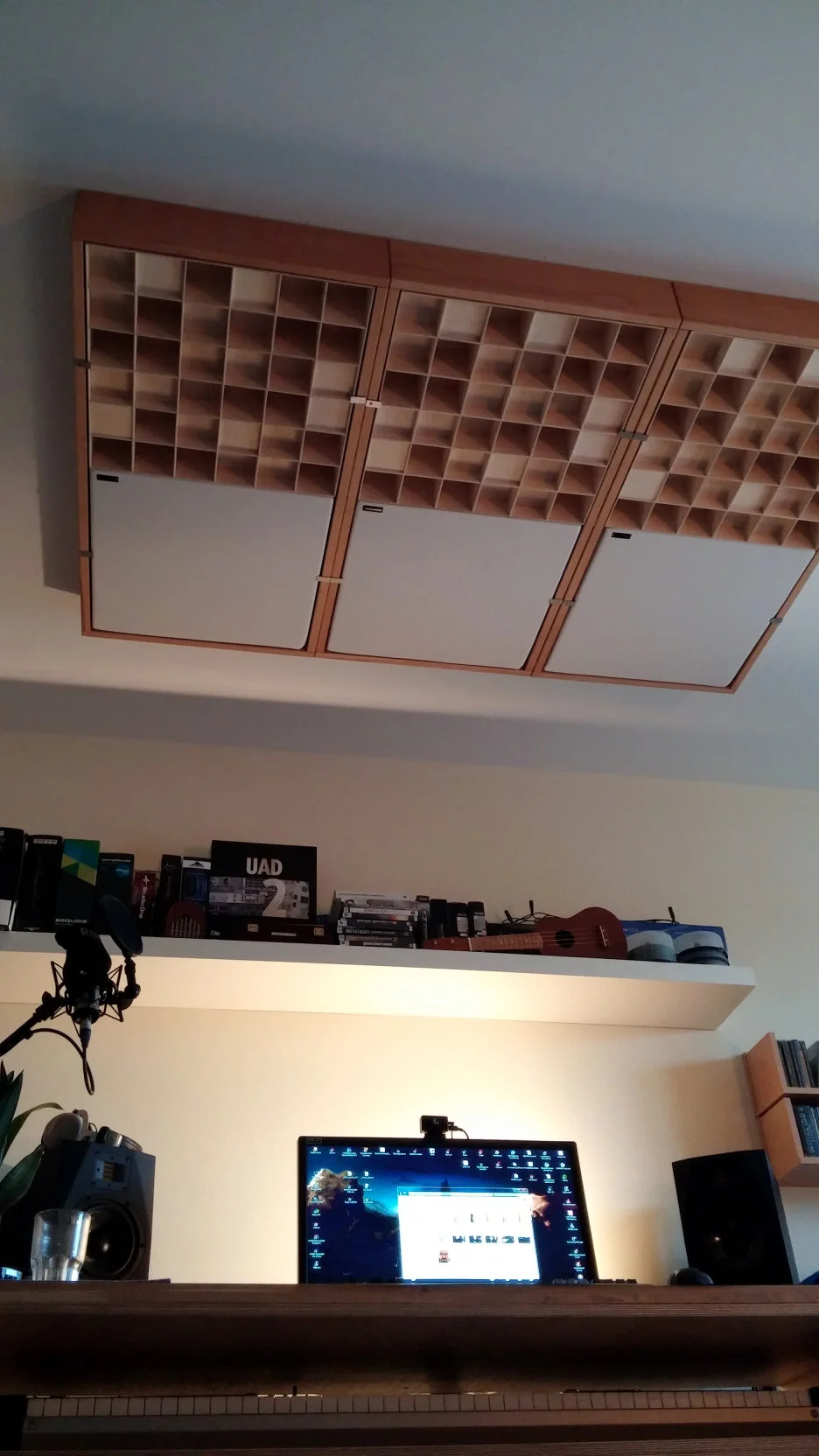

Hier die Infos zu den Modulen, die ich habe:
- 3x Basstraps (2 übereinander in Zimmerecke, 1 unter Dachschräge - siehe Bilder)
- 3x Absorber und Diffusoren (über Abhörplatz an Decke angebracht)
- 1x Absorber (rechte Wand über Heizkörper)
Die Aufstellung der Module war ebenfalls eine Empfehlung von Hofa..
Leider bietet das Zimmer generell nicht viele weitere Möglichkeiten, überhaupt großartig noch was hinzustellen (bspw. wegen Balkontür).
Wegen der Skizze - reichen dir da evtl. nicht auch der Grundriss + Fotos vom Zimmer aus (vielleicht, wenn du Zeit findest, am PC die Fotos ansehen)? Wenn nicht, kann ich natürlich noch versuchen, eine Skizze anzufertigen.

Also wenn ich Fotos und Skizze richtig deute.....
Ist der Raum schwer bis nicht wirklich Optimierbar.
.) sehr unsymmetrisch. (nicht nur die Grundform sondern auch die Dachschräge.
.) vermutlich ist die Monitor Positionierung nur an der langen Seite des Raumes möglich= schlechter als an der kurzen Seite
.) Türen sitzen auch ungünstig
Nun hast du ja schon das Geld ausgegeben.
Den Messungen nach haben die Hofa Teile natürlich was bewirkt.
Größere Maßnahmen würde ich darin nicht mehr machen, weil du immer starke Kompromisse hast.
Dazu ist der Raum nicht geeignet
Der Unterschied in der Messung mit und ohne Modulen ist doch sehr groß.
Allerdings nicht von den Modulen alleine sondern von der Positionsveränderung.
Da hast du einiges raus geholt !
