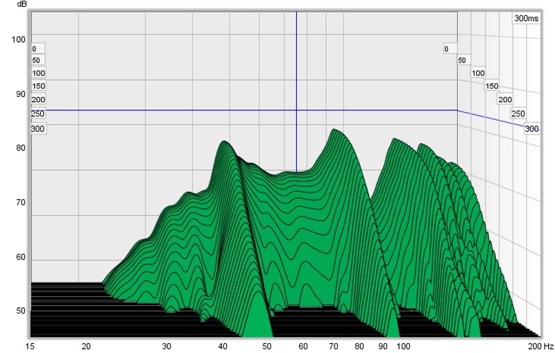

So Behringer ist da. Fireface UC immer noch nicht - NERV! (Seit Weihnachten).
Anbei mal die erste Messung. Alles noch beim Alten also kein Raumtreatment!!
Tja, war mein Eindruck gar nicht sooo falsch :-) Schon heftig, wenn man sieht wieviele in nahezu unbehandelten Räumen mischen. War letzte Woche in einem Studio mit mbakustik panels. Sehr geil. Erstaunlich wie breit plötzlich alles klingt, weil es nicht mehr hallt :-)
DJ where is the bass?? LOL
Software: REW V5 Beta Behringer ECM8000 und Maudio Audiophile 24/96

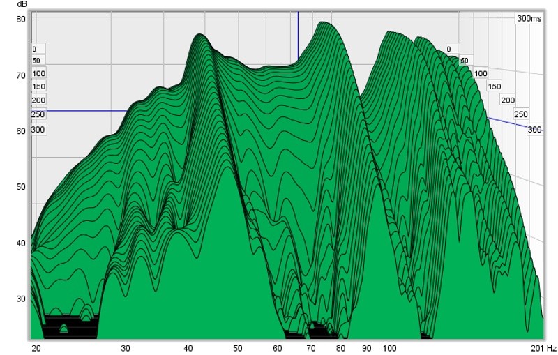

  • #48
Glaub der Ausschnitt war Möhre...
  • #49
hast du schon deinen platz zur dachschräge hin umgestellt?
wegen dem stereopanorama würde ich das unbedingt machen und dann nochmal messen so wie karumba beschrieben hat.
die messdatei dann irgendwo hochladen z.b. bei sendspace.com und dann hier auf auswertung warten.
lg
Dann will ich mal hoffen, dass Abhörposition und Absorber zusammen ein gutes Ergebnis schaffen :-)
probiers mal so & dann in 10cm schritten nach hinten & jeweils messen + schaun wo der bassbereich am besten aussieht!:
  • #50
Nein hab ich noch nicht. Viele finden ja hier den Vergleich vorher/nachher interessant, darum einmal der völlig unoptimierte Raum, den ja die meisten haben :-)
Umgestellt wird am WoE. Noch zuviel Arbeit bis dahin.
