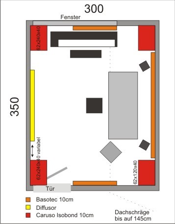

Mein grober plan wäre dann also wie folgt:
Hat einer von Euch liebenswerter Weise einen Link zu DER Bauanleitung für Isobond Absorber? Ich finde mich nimma zurecht, welcher nun wie gut ist. Entschuldigt meine Faulheit :-)

bei quadratischen räumen ja & wäre sicher nicht sehr kompliziert, aber deine dachschräge ist eher ungünstig. du musst "zu fuss" optimieren, aber das ist auch kein ding, du kannst eigentlich nur nach hinten rücken, siehe meine skizze. dein tisch ist auch recht groß, ein kleineres abhördreieck wäre ev. von vorteil, sonst musst du soweit in den raum rein mit deiner abhörposition.
IsoBond kanst Du auch direkt bei Caruso bestellen. Der Grundpreis ist halb so gross, dafür müssen noch Speditionskosten einkalkuliert werden.
Wie Karumba schon sagte sind VPRs im DIY nicht einfach und fertige zu kaufen wird teuer.
Es wäre vorteilhaft wenn die Eckabsorber quer über die Ecken stehen.
Die orangen Absorber sollten mit der Spiegelmethode platziert werden.
An der senkrechten Wand vor Dir braucht es keinen solchen Absorber, eher an der schrägen Wand über Dir (auch die Spiegelmethode).

BAB sind breitbandabsorber. rot sind aber bassabsorber.

Als was soll ich die roten Dinger bauen?
Bassabsorber (Holzrahmen, Isobond, Stoff) und so dick wie möglich ?
Na ja, entweder Du baust es so, wie rolanded es in seinem sticky thread beschrieben hat (die Dinger also quer über die Ecken gestellt), oder Du baust es in der Art, wie hier beschrieben: also die chunk Variante (da gibt´s aber auch mehrere Möglichkeiten, wie man das bauen kann - das bleibt Deiner Fantasie überlassen).
Wichtig wäre nur zu bedenken, dass die Variante als Chunk ausgeführt mit Isobond recht teuer werden kann - je nachdem, wie hoch die Decke ist (10cm Platten übereinander stapeln, bis man Deckenhöhe erreicht). Du fährst dabei mit sonorock deutlich günstiger, wobei Steinwolle nicht unbedingt jedermanns Sache ist.
Je dicker, desto besser - aber laß noch etwas Raum zum Sitzen übrig ;-)

Nochmal zum verständnis: Da ist kein Holzgerüst in den Anleitungen. Wenn man die rechts und links in Holz einfasst macht das aber auch nix, oder?
Alternative a) Brett 40 tief 2,40 hoch an den seiten
Alternative b) Leisten an der wand abstandsleisten waagerecht 40cm und nochmal leisten davor senkreche. dazwischen sonorock. Ich hasse ungerade ecken :-)
Alternative a) = nicht gut
Alternative b) = besser. :-)
