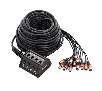

Gibt gewiss auch vermeintliche StudioMulticores, aber ein normales StageMC von z.B. Cordial sollte völlig ausreichen. Wieviele Lines brauchst Du denn genau und soll/muss es bidirektional sein?
Ich hab z.B. dieses hier im Einsatz:

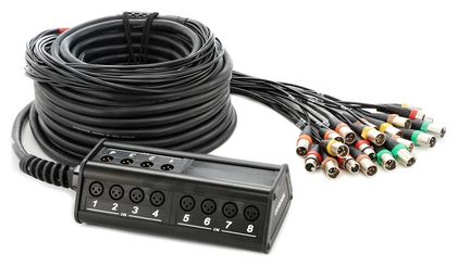

Dann reichte auch dieses
Bidirektional, hab ich im Nachgang überlegt, ist ja eigtl. sogar zwingend erforderlich - nicht nur wg. Talkback, sondern allein schon wg. des Monitorings generell.

Bei mir läuft der CueMix über dieses Multicore in den Aufnahmeraum zurück in einen Mixer bzw. HeadphoneAmp.
Bei Deinen 20-30 m dachte ich, Du würdest es ähnlich machen. Aber natürlich kannst Du auch ein entsprechend langes Köpfhörerkabel ziehen.

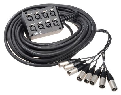

Vllt. reicht Dir dann ja dieses MC:
Übrigens fällt mir gerade auf, dass Thomann bei den beiden unterschiedlichen Produkten, die ich oben verlinkt hatte, ein identisches Bild genommen hat (beides 16/4) ;-)
