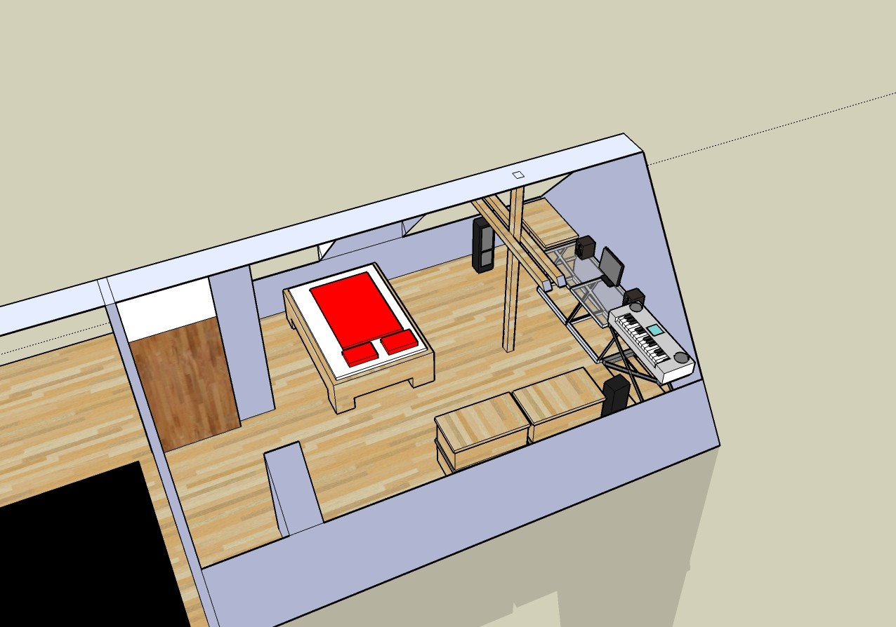

Ich bin dabei, mein Dachzimmer in ein kleines Studio zu verwandeln. Da ich auch Gesang aufnehmen möchte, würde ich gerne wissen, an welchem Punkt im Raum ich aufnehmen sollte, und welche Vorkehrungen ich treffen sollte. Mein Zimmer hat eine Giebelwand und 2 Schrägen, die 4. Wand ist eine gebrochene Giebelwand. (Bilder liegen bei)
Das dunkelbraune Rechteck soll die Zimmertür darstellen, das holzumrahmte Glas, dass in einer der Schräge hängt, ist ein Fenster. Meine Abhörmonitore sind die, die auf dem Schreibtisch stehen, zwischen ihnen ist mein PC-Bildschirm eingezeichnet. Die beiden Nischen neben dem Bett und gegenüber der Tür werden als Kleiderschrank genutzt.
Es wird nur Gesang (und evtl. Trompete) über ein Großmembranmikro aufgenommen. Klavier/Synth und [g=118]Bass[/g] gehen per Kabel ins Interface, Gitarren und Schlagzeug werden von Samplern simuliert.

Wo das am besten klingt, wird dir niemand aus dem Bauch oder nach der Zeichnung sagen koennen.
Hier hilft nur geduldiges Ausprobieren, Hoeren und Dokumentieren.
Die Dokumentation ist dabei recht wichtig, um die Ergebnisse nach einigen Wochen mit frischen Ohren kontrollieren und reproduzieren zu koennen.
Die Chancen fuer brauchbare Ergebnisse sind aber recht hoch, weil
a) der Raum aus Holz ist, mit direkt in die Decken integrierten Absorbern (im Baujargon "Waermedaemmung" genannt),
b) es kaum parallele Waende gibt, und
c) man (zumindest der Zeichnung nach) wohl recht leicht allerlei akustische Helferlein (Absorber, Reflektoren, Diffusoren) an der Decke befestigen kann.
d) der Raum Parkett hat, was (zumindest nach meinem persoenlichem Geschmack) immer recht schoene Reflexionen erzeugt.
Also ich wuerde sagen, es lohnt sich, den Raum geduldig und sehr genau auszuchecken (Kamera dabei nicht vergessen, DOKU!!!)
