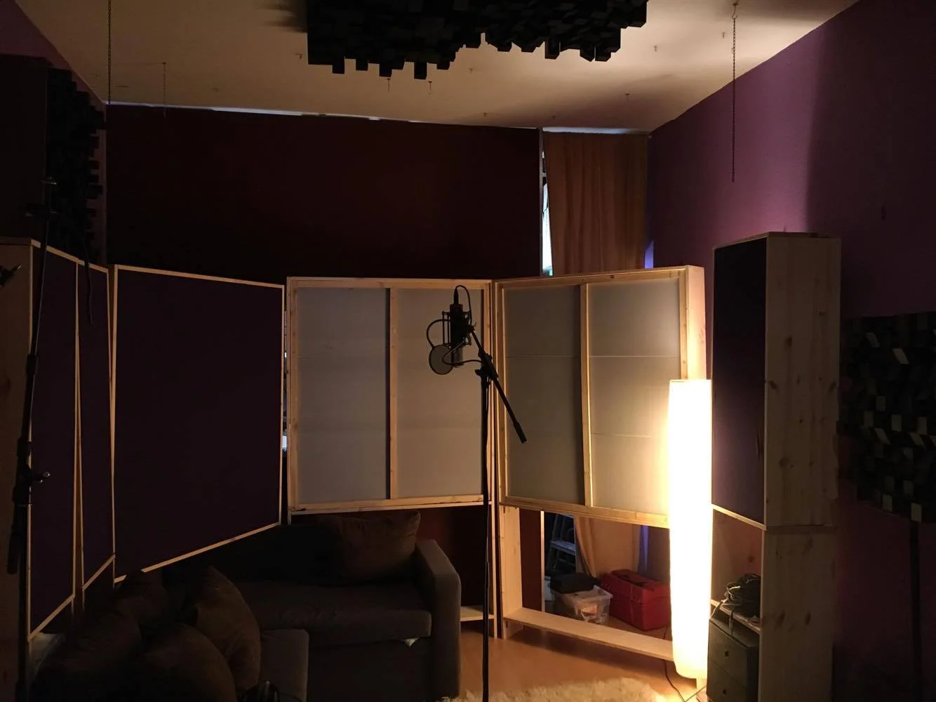

Guten Morgen beisammen.
ich hoffe hier Antworten zu finden. Ich habe einen extra Aufnahmeraum, wo zu 98 % Vocals aufgenommen werden. ( 4 1/2 m x 3 m x 2 1/2 hoch). Folgendes an Akustikmodulen habe ich installiert: Basotec 15 cm Breitbandabsorber und diffusoren an der Decke siehe Bild.
Auf der anderen Seite des Raumes ist nichts behandelt worden ausser eine Ecke halbhoch mit Sonorock.
Mein Problem ist dass ich trotzdem nicht wirklich zufrieden bin mit einigen Aufnahmen. Ich habe zb immer eine relatib starke Anhebung bei 200hz-1khz. Die Vocals klingen oft unausgewogen und boxig.
Gibt es eine Möglichkeit meinen Raum mit REW zu messen und zu analysieren? Habe nichts wirklich zweck Messungen für einen Rec Raum im Net finden können.
Stell ich ein LS anstelle des Sängers hin und nehm es mit dem Messmikro dort ab wo sonst auch das Mik steht?
Wäre über Tips und Tricks sehr dankber!

Die Aufstellung vom Mikro ist nicht optimal.
Wenn du singst hast du von den Absorbern nchts weil sie im Rücken stehen.
Du willst ja eigentlich den Schall absorbieren der in richtung Mikro gesungen wird und dann von der gegenüberliegnden Wand reflektiert wird .
Ich stelle das Mikro immer vor den Breibandabsorber, so das meine Sprecherin zum Absorber spricht.
danke für die Antwort. Habe jedoch oft gelesen und in anderen Studios gesehen dass es so wie im Bild gemacht wird.
Der Schall wird reflektiert, ja. Jedoch wird dieser weniger von der Rückseite des Mikros aufgenommen. Entscheidend ist ja was hinter dem Sänger absorbiert wird bevor es am Mikro vorne wieder ankommt.
Für mich machts mehr Sinn.
Weil ich ja sonst vllt zu starke Absenkung der Höhen hätte. Korrigiert mich wenn ich falsch liege.
Für mich machts mehr Sinn. :huh: Weil ich ja sonst vllt zu starke Absenkung der Höhen hätte. Korrigiert mich wenn ich falsch liege.
Du sollst den Absorber ja nicht zwischen das Mikro und den Sänger stellen ;-) , hinter dem Mikro auf der gegenüberliegenden Seite des Sängers werden natürlich keine Höhen geschluckt , die auf das Mikro treffen.
Wenn du dir die Mixscreens ansiehst, sind die immer hinter dem Mikro auf der gegenüberliegenden Seite des Sänger /Sprechers.
Eben dort wird der laute Schall, der nicht auf das Mikro trifft absorbiert, damit er nicht im Raum zu diffusen Reflexionen führt.
Du hast jetzt nämlich die Reflexion der Rückwand, wo bei dir scheinbar keine Absorber stehen.
Das Mikro ist zwar eine Niere, nimmt trotzdem im Bereich 200Hz noch genügend reflektiertes von Hinten auf.
Was spricht denn dagegen, einfach mal ein paar Probeaufnahmen zu machen, wo du mit der position Mikro und Absorber spielst?

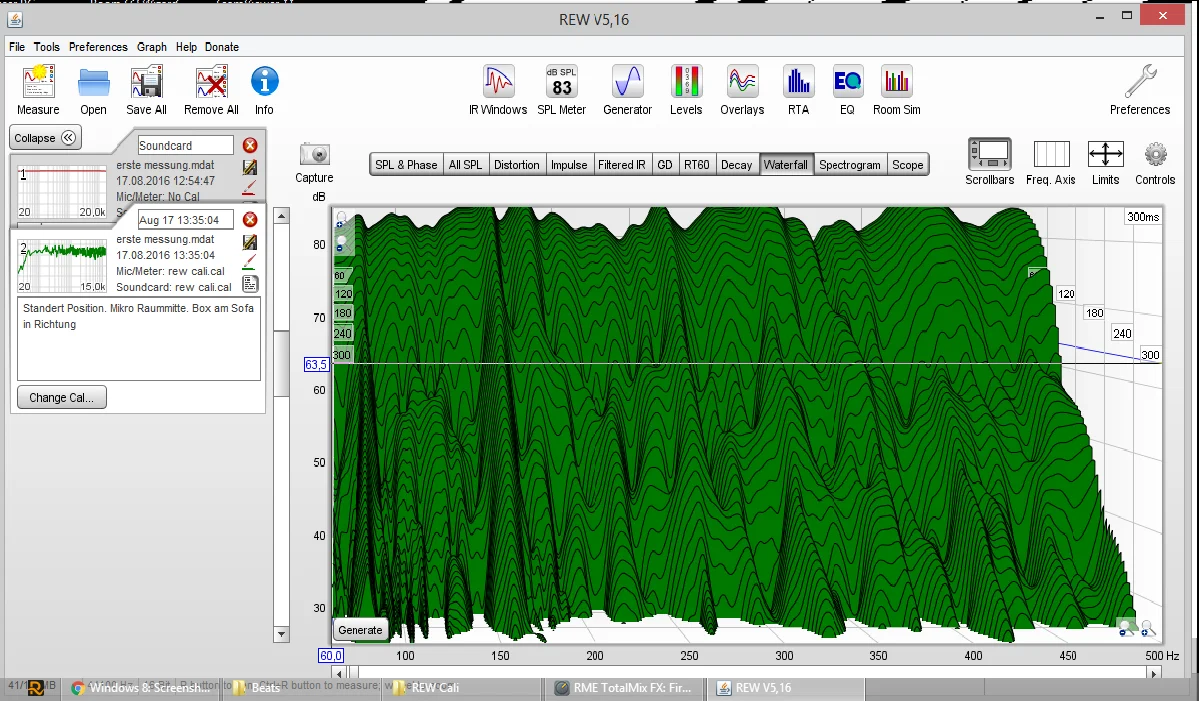

Schaut dem Wasserfalldiagram was die Moden betrifft glaube gut aus. Hoffe alles richtig gemacht zu haben denn iwie schauts fast zu gut aus.{#}
Oder muss ich hier anders urteilen? Wo sehe ich welche Reflektionen am Mik wann auftreten?
hier nochmal der File vom REW https://www.dropbox.com/sh/4ez7yiehfixrk7l/AAAgvs6v4a9LVCfPH7_Eha6ga?dl=0

oyes du machst das richtig mit der Mikrofonaufstellung und hast dir das auch selbst richtig erklärt. Durch die Nierencharakteristik wird der Schall von der lebendigen Seite des Raums eh nicht aufgenommen, sondern du willst den Schall bedämpfen der hinter dem Sänger reflektiert wird, da dieser ja auch ins Mikro aufgenommen wird.
Reflexionsfilter/Micscreens sind quatsch und sorgen höchstens für Kammfilter.

Zu deiner eigentlichen Frage. Wenn es boxy klingt sind meist überdämpfte Höhen schuld oder starke Resonanzen im Tiefmittenbereich. Auf deiner REW Messung sieht soweit alles supi aus. Kannst du das nochmal so skalieren, dass man den gesamten Frequenzbereich sieht? Hab hier auf meinem Rechner grad kein REW.
Ansonsten schonmal experimentiert ein paar Absorber raus zu nehmen und den Raum nen Tuck lebendiger zu gestalten?

Sieht wirklich zu gut aus ;-) ...
