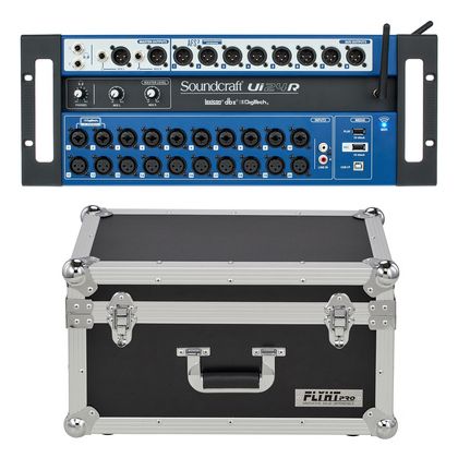

Einen Behringer Stage Mixer mit Funklösung kann man natürlich nehmen. Aber solch eine Lösung hat nicht die Qualität einer RME Lösung bzw nicht die Felxibilität von TotalMix FX.
