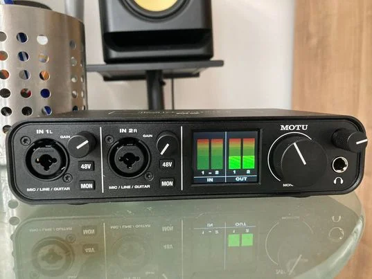

ich habe ein Problem mit meinem Audiointerface*, das mich an den Rande des Wahnsinns treibt. Und zwar habe ich seit kurzem plötzlich bei der Aufnahme ein starkes Rauschen.
Erst dachte ich, es liegt am Mikrophon, doch das Rauschen ist auch da, wenn das Mikrophon ausgesteckt ist, also KEIN Input am Interface angeschlossen ist. Das Problem tritt sowohl im Input 1 und 2 gleichermaßen auf.
Mein Interface ist das Moto M2, noch keine 3 Wochen alt. Dafür hatte ich das Steinberg* UR MK 22, bei dem ich das selbe Problem hatte. Deswegen habe ich mir das neue Interface überhaupt gekauft. D.h. schließe ich ein Problem an Interface und Mikrophon eigentlich aus.
