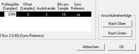

Also brauche ich Aiso4all gar nicht und kann das einfach bei Cubase direkt einstellen?
jap kannst es direkt einstellen.. versuch es einfach.. bei fragen einfach melden
