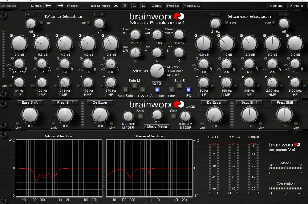

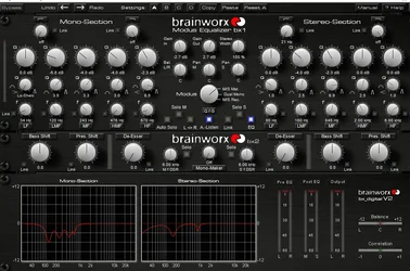

Klingt für mich zu boxy. Meine Korrektur:
Reaktionen: speedtom
Das übliche Mastering. Allerdings ist der Mix so nicht wirklich brauchbar. Nach Aufnahmeraum klingend kann auch gut klingen, wohingegen deine Mischung leider eher unangenehm eng klingt. Der Großteil dieses Problems kommt wahrscheinlich durch deine schlechte Abhörsituation.
