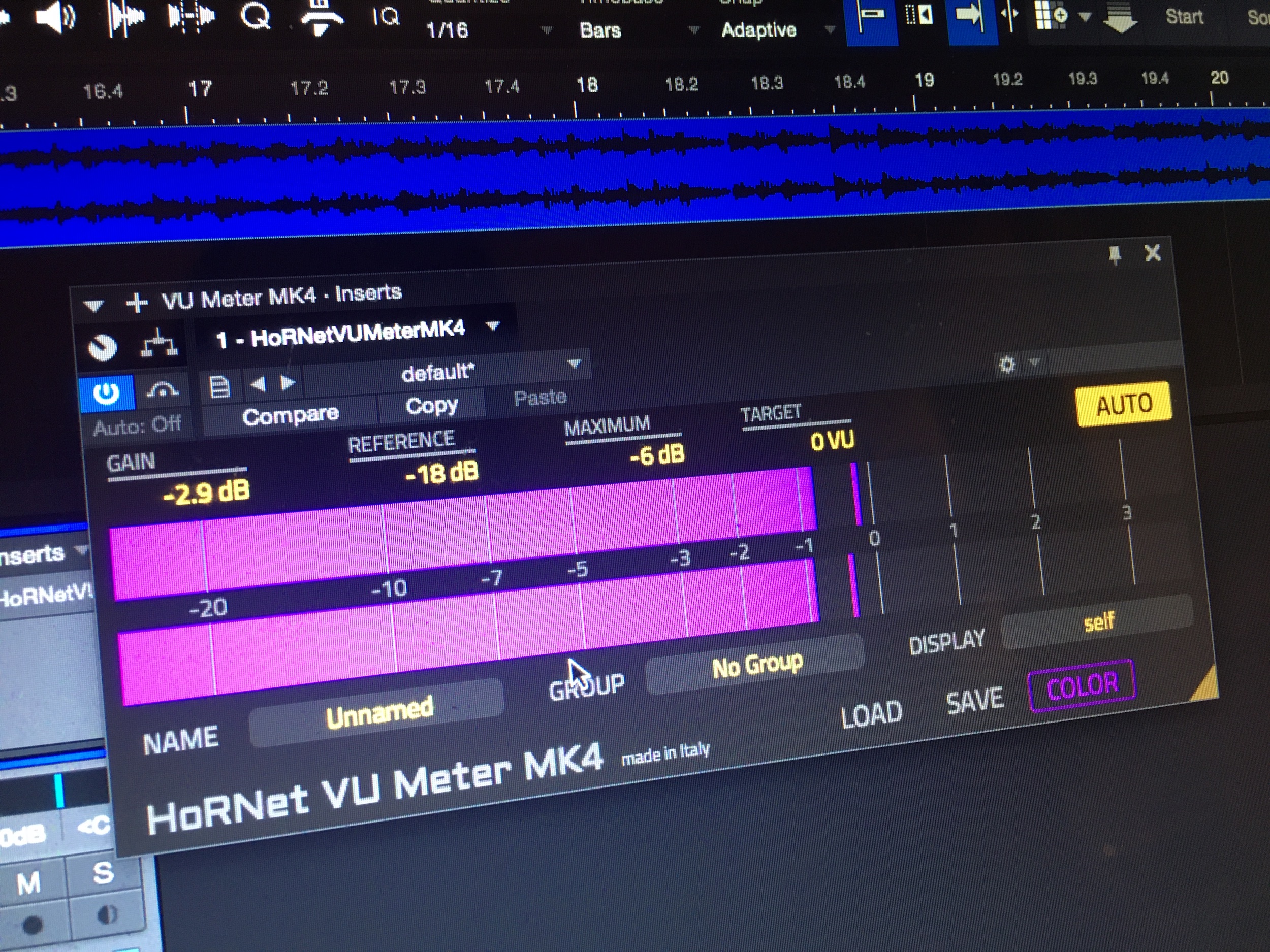

Das genannte mvmeter2 ist gut, eine andere Empfehlung (mit Automatik):
Reaktionen: Chris41 und Die andauernd abgelenkte
