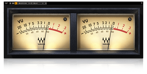

Es gibt vom Klanghelm einen ganz guten VU-Meter, einmal für Sparfüchse für lau und eine "Deluxe Edition", die mit etwas über 20 Otternasen zu Buche schlägt:
Und wer absolut keine Ahnung hat, was er mit einem Waves Sale noch anzufangen hat - Waves haben auch einen:
Bei beiden kann man den Headroom entsprechend kalibrieren bzw. bei welchem dBFS Wert = 0 dBVU ist.
-18 ist schon echt leise, wenn man vorher nur Digitalkram bzw. ohne Gainstaging gemacht hat. V.a. die ganzen Softsynths sind per default super laut.

Steinberg hat auch ein VU Meter im super vision, aber ich hab auch ein von Waves
Also Waves zeigt mir auf der gleichen Spur (Bassline) um die 0db an, Steinberg -18db
:schulterzuck::schulterzuck::schulterzuck:
