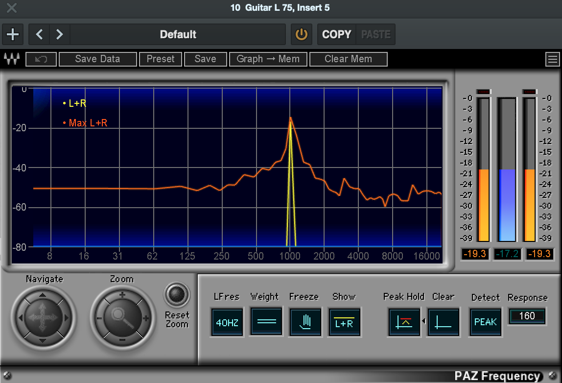

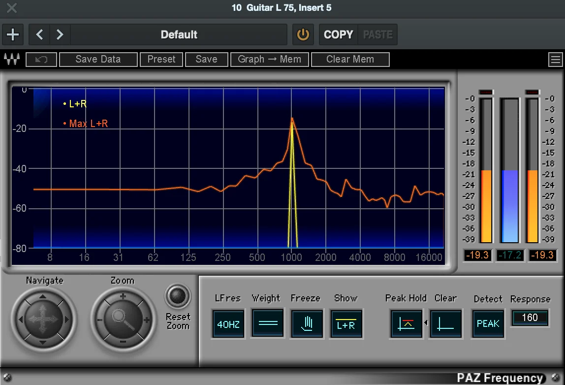

Analog Technik fügt durch verschiedene elektronische Komponenten dem Signal Obertöne hinzu. Das kann man messen, und auch visualisieren. Hier ein 1 kHz Sinuston direkt aus dem Oszillator:

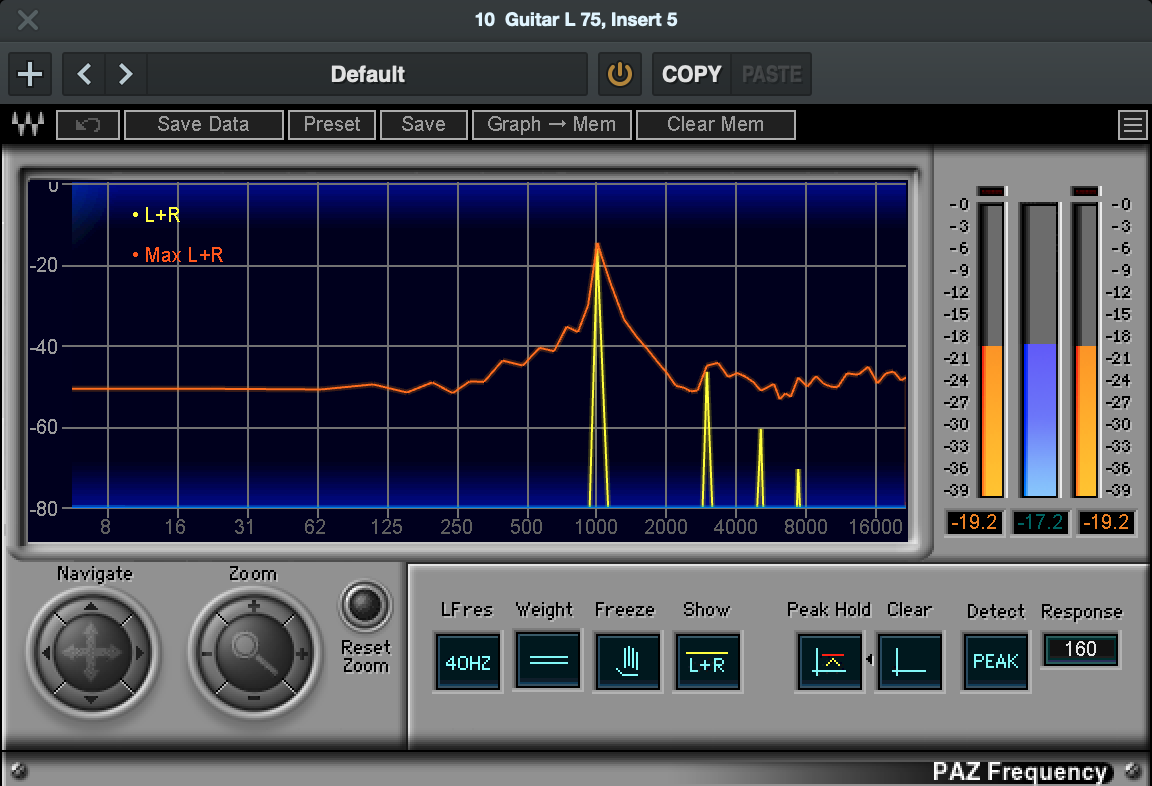

Hier die Darstellung nachdem es eine analog Emulation passiert hat:
Da sind sie, die Obertöne. Hier wird tatsächlich was dazugetan, was vorher nicht da war. Und natürlich geht sowas problemlos mit Plugins. Dazu braucht man keine Hardware. Das müssen auch keine digitalen Nachbildungen von analoger Hardware sein. Sowas habe ja auch ganz normale Plugins mit moderner, leicht zu bedienender Oberfläche. Da heisst das dann eben Saturation.

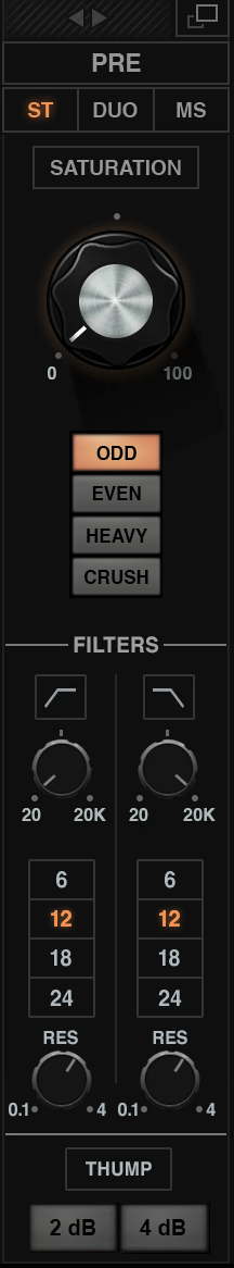

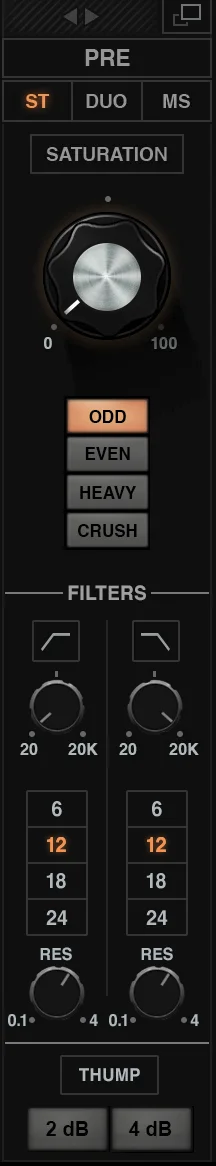

Gutes Beispiel ist der Scheps Omnichannel:
Da ist im Einganskreis alles dabei was das heissbegehrte Mojo ausmacht. Oben ODD und EVEN. Das sind:
Quelle
Bei analogen Geräten entstehen die hauptsächlich in den Eingangs- und Ausgangsübertragern.
Unten bei dem Scheps Teil ist noch eine Taste Thumb. Das ist der Pulteq Effekt für den Bass Kick. Zusätzlich in der Mitte noch zusätzliche Filter mit einstellbarer Resonanzfrequenz.
Was fehlt ist das Eiern, Rauschen und die anderen unangenehmen Eigenschaften von Bandmaschinen. Wer es mag, der kann dann ja zugreifen im endlosen Meer der analog Emulationen von Tape Machine.
Ich persönlich verwende die nur in Ausnahmefällen.

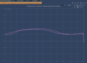

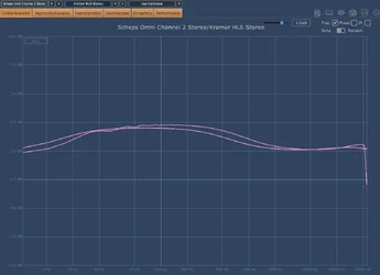

Nur kurz, weil ich den SoC ebenfalls nutze: Thump ist an die Filter-Resonanz einer Helios Konsole angelehnt und macht das Absenken eines Pultecs nicht nach.

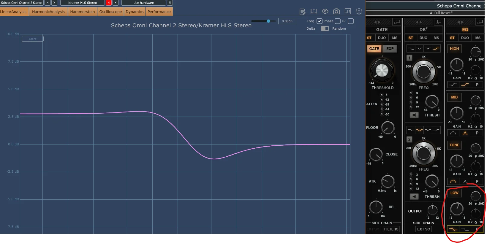

Der Pultec im SoC ist die erste Shelf im Low Bereich des EQs:
