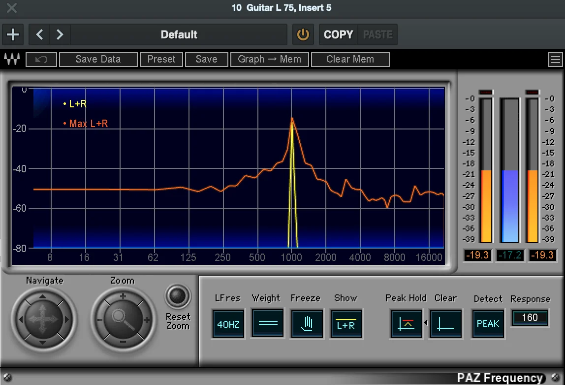

Bleibt noch das eigentliche Thema was ja digitale Emulationen analoger Hardware ist. Ich persönlich verwende analoge Emulationen. Wegen des "Mojo" was eigentlich ein total bescheuertes Word ohne Bedeutung ist. Eine nebulöses Wort das im Dunkel lässt, um was es eigentlich geht.
Analog Technik fügt durch verschiedene elektronische Komponenten dem Signal Obertöne hinzu. Das kann man messen, und auch visualisieren. Hier ein 1 kHz Sinuston direkt aus dem Oszillator:

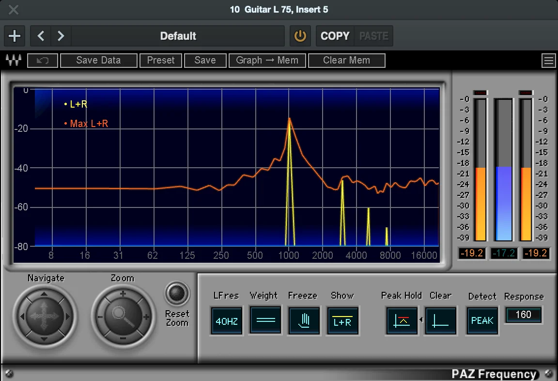

Hier die Darstellung nachdem es eine analog Emulation passiert hat:
Da sind sie, die Obertöne. Hier wird tatsächlich was dazugetan, was vorher nicht da war. Und natürlich geht sowas problemlos mit Plugins. Dazu braucht man keine Hardware. Das müssen auch keine digitalen Nachbildungen von analoger Hardware sein. Sowas habe ja auch ganz normale Plugins mit moderner, leicht zu bedienender Oberfläche. Da heisst das dann eben Saturation.

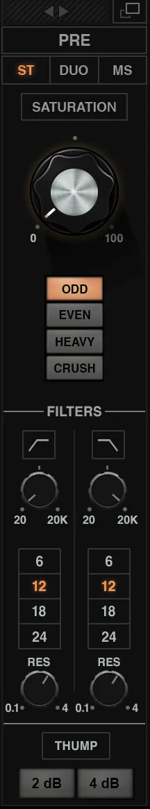

Gutes Beispiel ist der Scheps Omnichannel:
Da ist im Einganskreis alles dabei was das heissbegehrte Mojo ausmacht. Oben ODD und EVEN. Das sind:
die Frequenzen der Obertöne. Normalerweise ganzzahlige Vielfache der Grundfrequenz. Das bedeutet, dass einem Grundton mit der angenommenen Frequenz von 100 Hz Obertöne mit Frequenzen von 200 Hz, 300 Hz, 400 Hz, 500 Hz, 600 Hz … beigefügt sind. Derartige Teiltöne bezeichnet man auch als Harmonische. Im Gegensatz dazu sind Untertöne (Subharmonische) ganzzahlige Teiler der Grundfrequenz.
Quelle
Bei analogen Geräten entstehen die hauptsächlich in den Eingangs- und Ausgangsübertragern.
Unten bei dem Scheps Teil ist noch eine Taste Thumb. Das ist der Pulteq Effekt für den Bass Kick. Zusätzlich in der Mitte noch zusätzliche Filter mit einstellbarer Resonanzfrequenz.
Was fehlt ist das Eiern, Rauschen und die anderen unangenehmen Eigenschaften von Bandmaschinen. Wer es mag, der kann dann ja zugreifen im endlosen Meer der analog Emulationen von Tape Machine.
