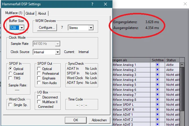

Ab wieviel Prozent Asio-Auslastung und mit welchem Buffer fängt dein System mit Dropouts an?
@Ultraphon
Buffer-Size 128Samples, die Performance Anzeige (Cubase) schlug bei "avarage load" immer leicht rechts an, und die CPU im Resourcen-Monitor lag bei 74%...alle 12 Kerne hatten was zu tun.
