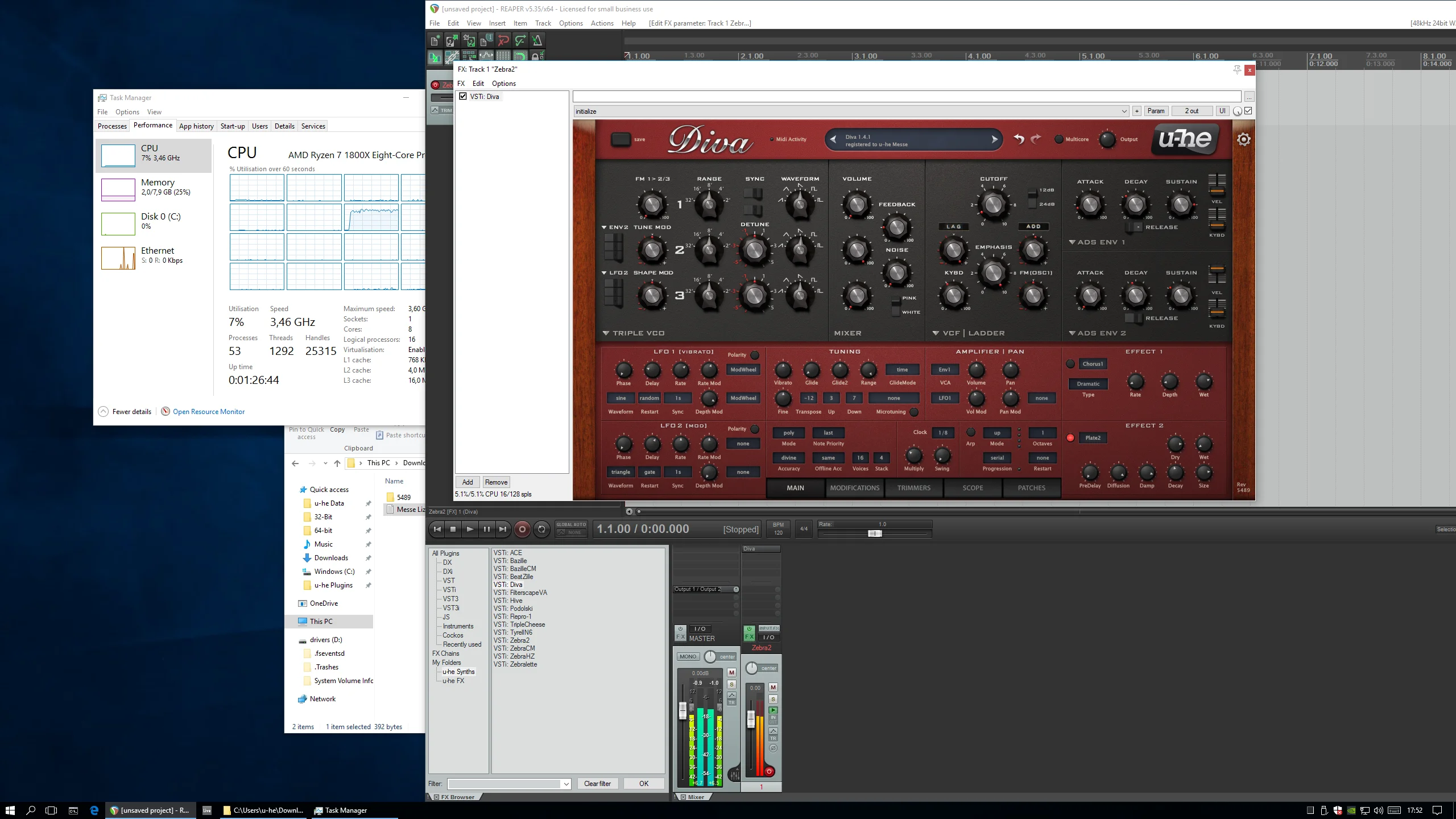

Ich habe uns hier im Büro zum ausprobieren einen Ryzen-Rechner zusammengebaut, so eine Art "Minimalkonfiguration ohne kompletter Schrott zu sein". Exakte Komponentenliste:
Ryzen 7 X1800, ASUS Prime B350M-A, Mushkin Chronos SSD, G.Skill Value 8GB RAM, Sharkoon Silent Storm PSU, Zotac nVidia GT710 1GB, Windows 10.
Nervig war, dass beim Prozessor (obwohl boxed) kein Lüfter drinsteckte, und dass nicht alle derzeitigen AMD-Prozessoren eine interne Grafikkarte haben... beides musste also für unser Setup nachbestellt werden.
Persönlich benutze ich seit über einem Jahrzehnt ausschließlich nVidia-Grafikkarten und hatte noch nie irgendwelche Probleme, auch nicht im Bezug auf Recording/Musikmachen. Die kleine GT710 die in unserem Ryzen-Rechner steckt hat 35€ (!) gekostet und betreibt einen Bildschirm mit 2560*1440 px auch bei hoher Trackzahl und viel springenden Levelmetern ohne Ruckler oder anderweitige Macken.
Das System wurde nicht übertaktet oder anderweitig optimiert, ich habe nichtmal die "für Hintergrunddienste"-Option gesetzt - falls es die überhaupt noch gibt. Einfach Windows drauf, Soundkartentreiber drauf, Diva drauf, Hostsoftware drauf, losgespielt.
Diva ist ja bekanntlich ein "CPU hog", eignete sich also hervorragend für unseren Test.
* eine einzelne Instanz von Diva mit Startpreset
* im "divine"-Modus (höchste Qualitätsstufe)
* ohne zugeschaltete Multicore-Optimierungen
* spielt 16 Stimmen gleichzeitig (und spielt diese auch tatsächlich)
* mit voll aufgedrehter Filterresonanz
Das Ergebnis: 5.1% CPU-Verbrauch, und das war schon der Maximalwert.
Auf einem einzelnen CPU-Kern. Mehr nicht.
Auch wenn wir hier eigentlich alle intel-Jünger sind, da ist uns schon die Kinnlade runtergekippt.
(Ich hoffe das war fundiert genug und kommt nicht zu sehr wie Werbung rüber.)

Super, Jungs :)!
Das hört sich klasse an, auch das es halt nur noch ein "altes" Gerücht über Nvidia ist!
Toll auch, das Ihr euch so viel Mühe macht ausführlich zu schreiben!
Also es sieht dann wohl so aus das, wenn ich Testergebnisse von den neuen RX500er Reihe oder RX"Vega" habe, ich nach 25 Jahren meinen ersten kompletten AMD- oder evtl. AMD und Nvidia GTX 1050ti - Rechner hier haben werde.
...DIVA nur 5% !?...Hammer!!!...RePro-1 macht bei mir schon 25% und MaiTai teilweise sogar 35%
