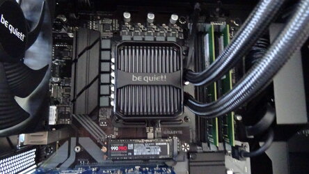

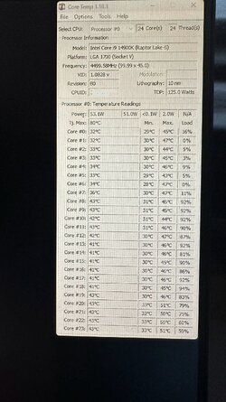

Welches Mainboard hast du verbaut?
Gigabyte Z790 AORUS ELITE AX (rev1.1)
Die 8 Power-Cores des i9 14900k laufen mit 4,5ghz (fix) und die Rams sind auf 7600 getaktet.
Gekühlt wird das Ding mit einer "be quiet! SilentLoop 2 360"-Wasserkühlung, was zur Folge hat, dass die einzelnen Kerne nie über 52 Grad kommen.
Auch nicht im Rahmen eines Stress-Tests!
Die Temperatur-Überwachung lasse ich aus Neugier seit der vorgenommenen Übertaktung auf einem weniger genutzten Bildschirm immer mitlaufen.
Das Power Limit habe ich übrigens auf 90 Watt eingestellt. Meistens liegt die Aufnahme irgendwo bei 72 - 74 Watt unter Last aller Power-Cores.
Die interne Temperaturüberwachung im BIOS für die CPU habe ich sicherheitshalber auf den kleinsten Wert, 80 Grad, eingestellt.
Quasi als Backup 🤗
Läuft einwandfrei!
Und leise (!!!!), da auch das Netzteil überdimensioniert ist und nur bei ca 40% Last läuft, und als Festplatten "nur" drei Nvme und drei SSD verbaut sind. Das Ganze in einem großen und luftigen "be Quiet"-Gehäuse.

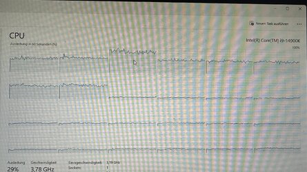

Zu beachten ist aber, dass die 8 Power-Cores nie gleich ausgelastet werden, da eine DAW in der Regel verkettete Signalpfade durch einen Kern berechnen lässt. Dadurch ist meistens einer der Kerne irgendwo bei 80-90 Prozent (wenn's gut läuft, die Buffer richtig eingestellt sind und die Plugins gut geschrieben sind, auch mal ohne irgendwelche Peaks bei um die 100), und andere Kerne vielleicht nur bei 70 oder 80 Prozent. Das ist aber völlig normal und bessert sich in der Aufteilung auch durch aktiviertes Hyperthreading nicht.
Auch die Priorisierung von Programmen oder Hintergrund-Diensten scheint (zumindest bei Windows 11) keine Relevanz mehr zu haben.
Die Effizienz-Kerne hingegen werden durch die DAW nahezu vollständig vernachlässigt und sind eher für Virenscanner und andere Hintergrund-Prozesse zuständig. Da macht eine Übertaktung mit der damit einhergehenden Wärmeentwicklung keinen Sinn.

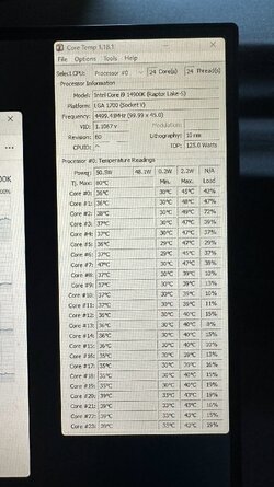

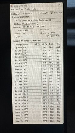

Anbei drei Screenshots:
- im Leerlauf
- während eines Virenscans (Effizienz-Kerne)
- unter höherer DAW-Last (Power-Cores)

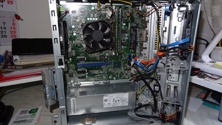

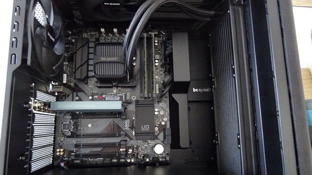

Auch ich nutze ein "be Quiet"-Gehäuse mit einem GIGABYTE B760 DS3H AX WIFI DDR4 Motherboard mit Intel Core i9-13900K, 24x 3.00GHz, 64GB DDR4 RAM 3200 MHz ADATA Premier, Wasserkühlung: be quiet! Silent Loop 3 - 360mm, NVIDIA GeForce GT 730 - 2GB - ASUS - 4x HDMI, Festplatte M.2 2000 GB Samsung 990 Pro, dazu habe ich die SSD`s (1 x M.2 1000 GB (Samsung) und eine SanDisc SSD Plus mit 1000 GB aus meinem alten DELL Optiplex 3070 eingebaut und habe noch einen SATA-Platz frei.
CPU-Last nie über 30-35% in der Spitze. Bei meinem alten DELL wurde es in LIVE 11, VSL, MPC, soeiniges in Kontakt und aber auch in Analog Lab kam es immer wieder zu kritisch mit Werten über 100%, das hat letztendlich meinem alten Motherboard das Leben gekostet. Ist natürlich auch eine ganz andere preisliche Liga, hat sich aber gelohnt, ich schreibe Teil das ab! Ich arbeite beruflich mit umfangreicher CAD-Software und deren Komponenten.
