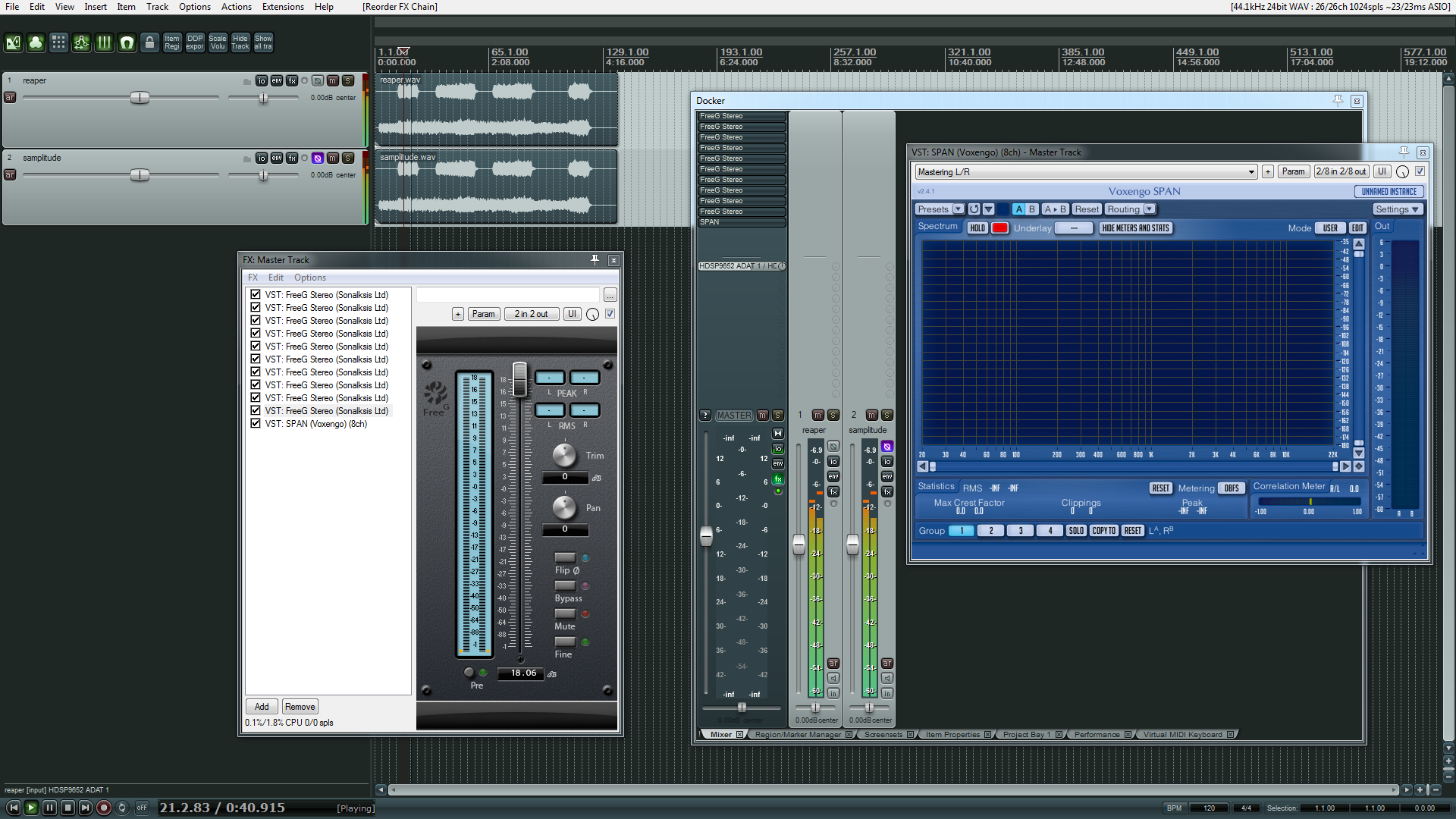

den hörvergleich kann man sich in diesem fall sparen, ein simpler phasenauslöschungstest bringt klarheit.
ich habe 8 spuren in samplitude & reaper summiert und auch links / rechts gepanned & in 32bit float exportiert. man beachte die skala bei span (-180dB!). ich habe mir sogar den spass gemacht und nochmal 180dB mit 10 instanzen freeG aufgeholt. es kommt absolut nichts raus. das gleiche hatte ich mit cubase damals auch gemacht im vergleich zu samplitude (die summing-diskussion ist ja schon jahre alt). da kam ebenfalls nichts bei rum. ein aktuelles protools oder pyramix wird kaum was anders machen. ich bitte dich daher beweise zu bringen oder zumindest klare quellen zu benennen (die man auch einsehen kann) bevor du solche aussagen triffst.

ich habe solle messungen auch schon mehrere male gemacht, es ist angenehmer bei so kontroversen themen zu wissen als zu mutmassen!

ergänzend zu deiner aufzählung:
ein klassiker ist ja auch softsynths mit frei schwingendem oszillator zu nehmen & sich dann zu wundern, dass beim phasenauslöschungstest keine stille rauskommt.

oder Chorusse und Reverb mit Random-Elementen...
