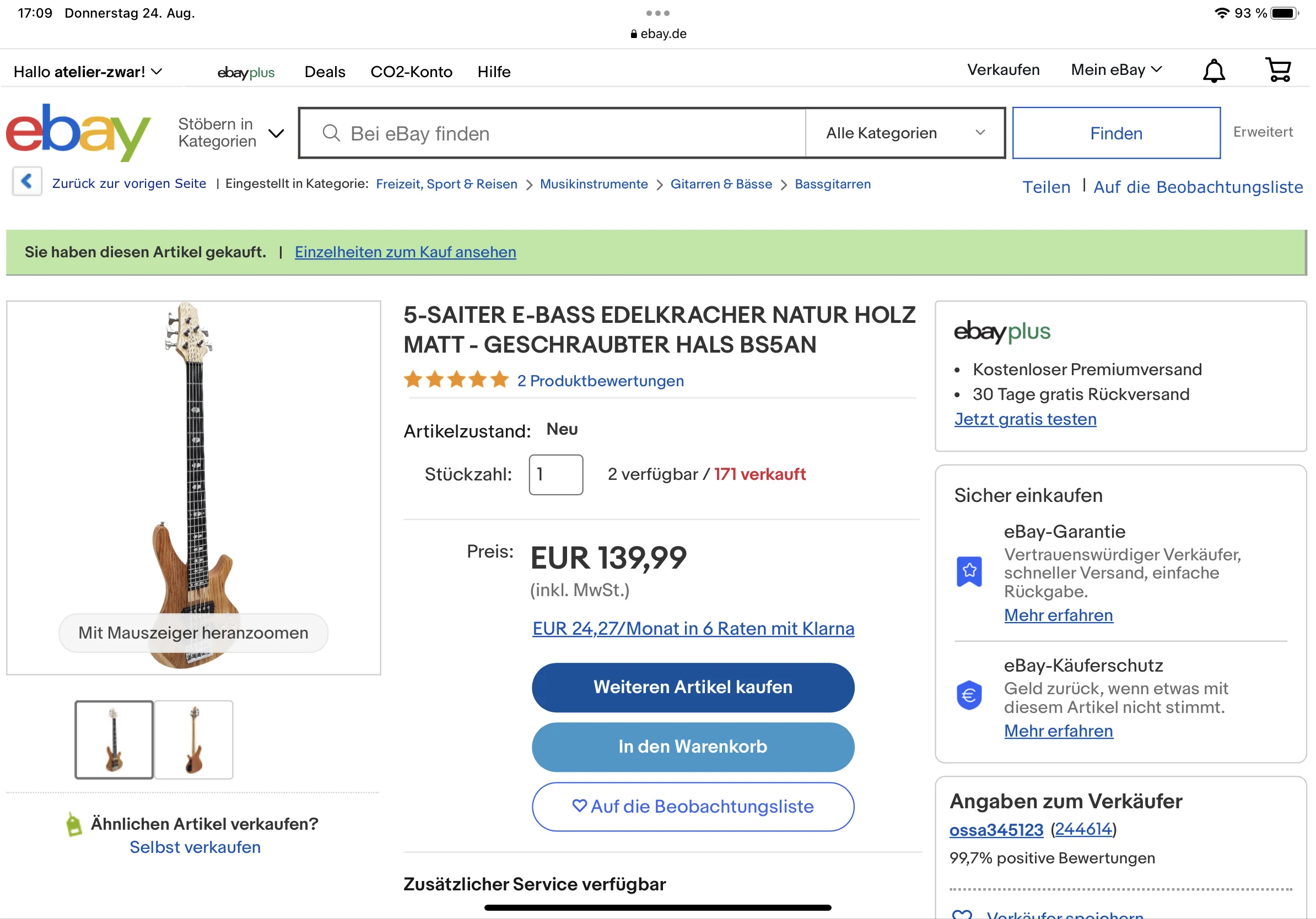

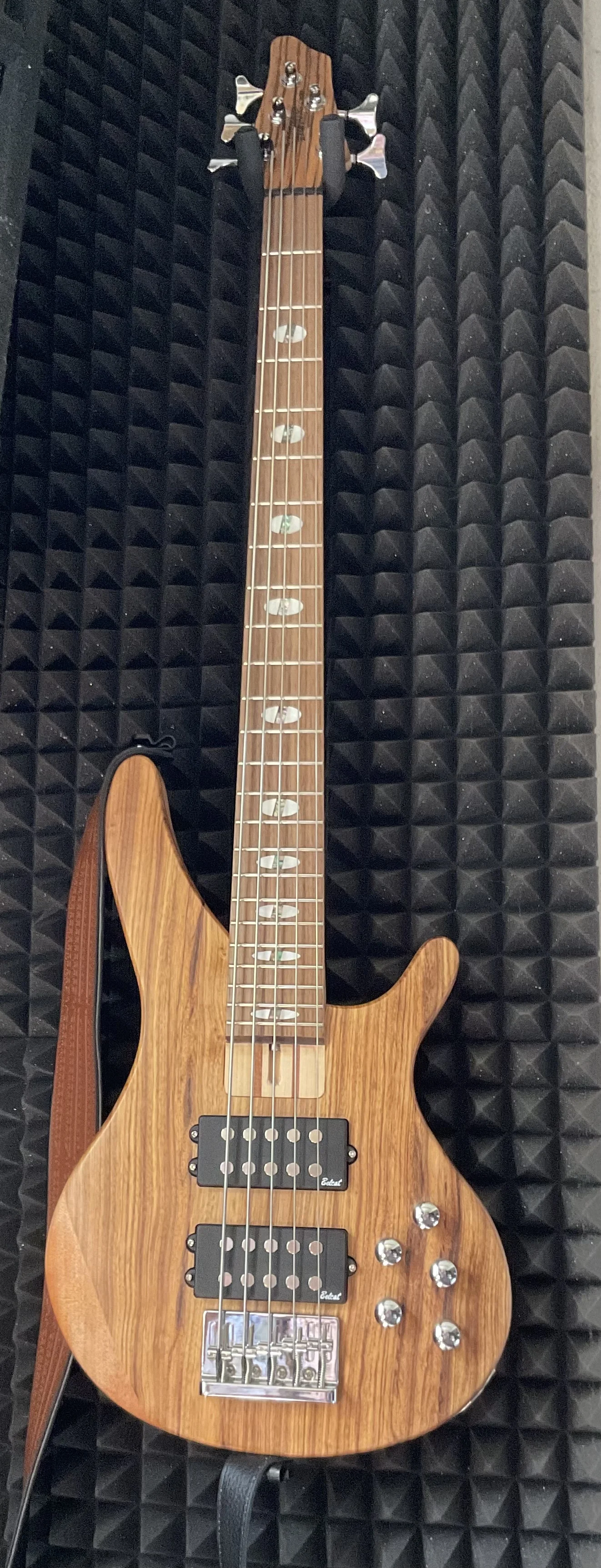

MSA VISION EDELKRACHER, gekauft bei ebay kostet 139 euro, incl versand
holz
alles gut, decke sieht aus wie zebrano, auch mit matching headstock
hals ohne saiten leicht konvex, mit saiten leicht konkav, keine spannung auf trussrod, ideal. 5 streifen ahorn / palisander hals, frets unauffällig, aber nicht poliert.
mechaniken billig, 20 zu eins glaub ich, funktional erstmal unauffällig, aber ohne irgend problem.
stock saiten, gehen eigentlich, aber natürlich roundwound, und h saite. kann man wenn man will sogar drauflassen.
halspassung geht so, nicht schlechter als bei fenders jedenfalls.
pickups von belcat. tun was sie müssen. diese riesen humbucker mit keramikmagnet. machen am am sound nicht viel kaputt. anders als
die elektronik.
nix gut.
vol, balance, 3band eq., balance in mittelstellung kaum zu gebrauchen, höhenboost ist dann zu lasch.
isoliert liefert der neckpickup brauchbares, der bridge pickup schwächelt auch mit geboosteten bässen.
richtige mängel
die bridge
ist zu niedrig. eine grundplatte von ca 2mm ist notwendig, (ich habe 1,8mm birkenholz drunter gelegt) um die reiter in gutem winkel einzustellen. ausserdem hätte die verschraubung der bridge 5mm richtung gurtpin versetzt gehört. hab ich aber so belassen, intonation geht auch so.
die saitenlöcher in der bridge sind eigentlich zu klein. weil ich aber e a d g c draufhab, isses egal. für dicke saiten ab H würde ich die bridge bisschen aufbohren.
trussrod wird vom body aus bedient, einfräsung ist für den schlüssel anzusetzen aber zu kurz und muss 3mm aufgefräst werden, damit der normal gewinkelte imbus reinpasst
der bridge pickup war nicht richtig eingebaut. eine feder lag neben der schraube, ohne funktion.
die pickup fräsungen sind etwas lieblos, aber immerhin, mit abschirmlack lackiert.
nebengeräusche macht der bass nicht.
also
wenn man die ganzen kleinen fehler behoben hat, hat man einen einigermaßen brauchbaren bass. wenn man eine bessere klangregelung spendiert, glockenklang oder noll oder so, wirds wohl ganz gut. vielleicht mach ich das noch…
wenn man keine ahnung hat und keinen bock, hand anzulegen… eher Finger weg.
edit
licht ist der bass. so 4 kg…

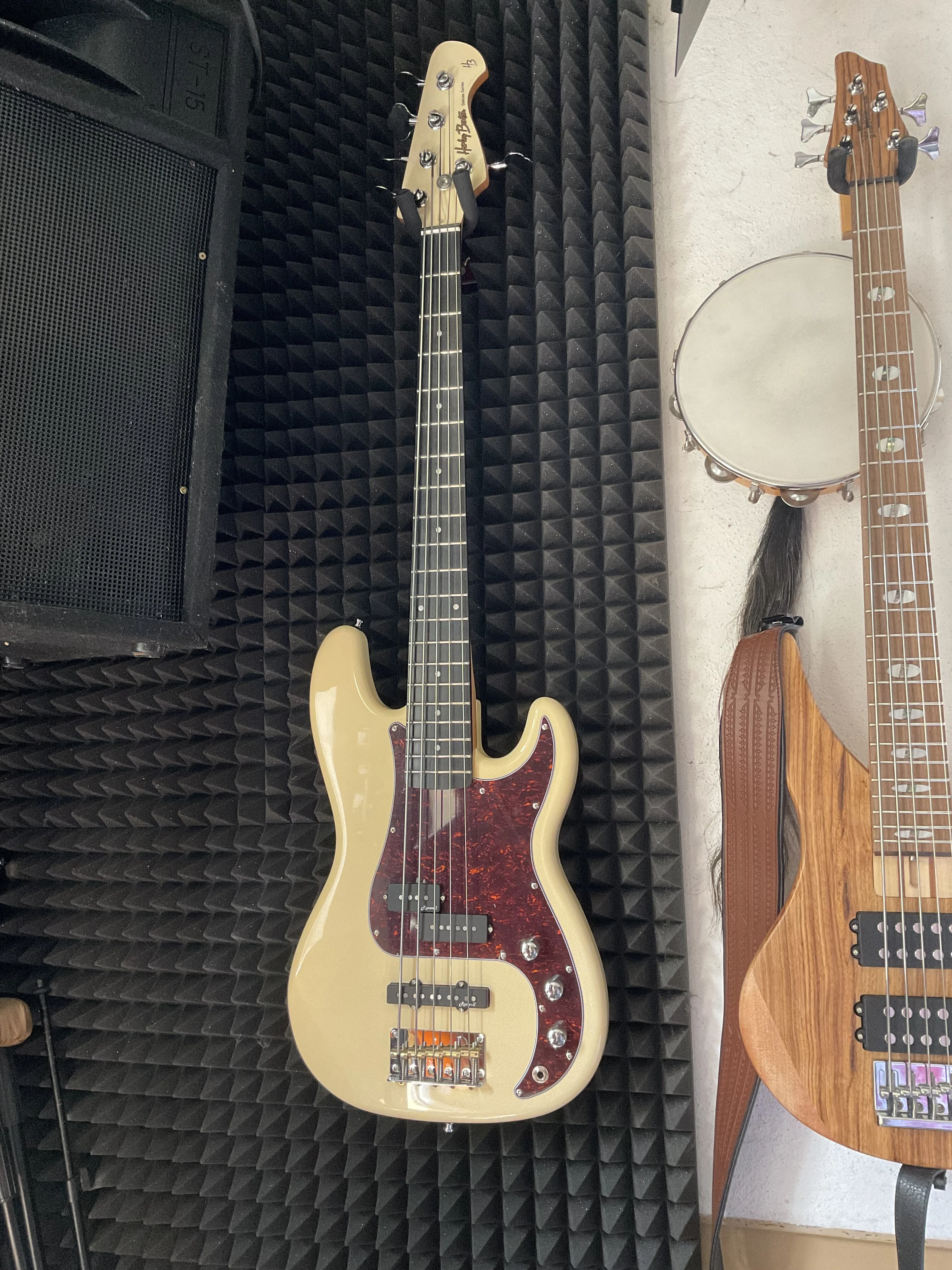

Harley Benton PJ-75OW Vintage 5 saiter e bass​
bei Thomann* für 199 euro.
krass
perfekt, keine mängel, nochmal in worten: keine mängel.
passive, wirklich gut klingende regelung. vol, vol, tonblende. klang ist sehr schön formbar. output medium. spielt sich absolut super, ausgewogen, definiert. roswell pickups splitcoil/singelcoil
18,2mm saiten abstand hat der bass, wiegt so ca 4,6 kg.
klasse.
hätte der bass 2000 statt 200 gekostet, wärs auch nicht schlimm gewesen.
klares ja zu diesem bass.

ja, hat er.
das setup war übrigens vorbildlich, neckspannung, action, intonation, sattelkerben, pickup höhe, alles schön gemacht für die saiten, die drauf waren, so daddario roundwounds glaub ich. jetzt sind aber flats drauf.

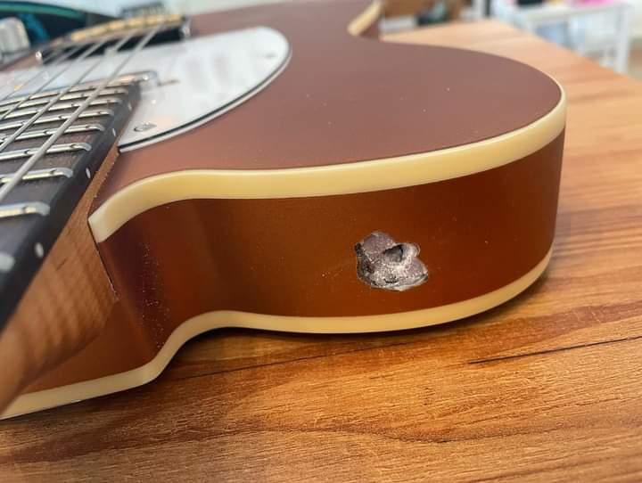

Die neueren Harley Bentons sind auf jeden Fall einen Blick wert, wenn man keine Ego-Probleme mit dem Logo hat. Bin von meiner Jubiläums-Tele absolut begeistert - noch mehr, wenn ich das Preisschild mit einbeziehe...
Aber...
Ein Insta-Buddy mit demselben Modell hat mir letztens entsetzt das Ergebnis seiner Gutpin-Wechsel Aktion gezeigt. Ist offenbar nicht alles Holz, was da im Korpus steckt..
Reaktionen: Glutamatjunkie, sts, andy_g und 4 andere
  • #314
aua
was ist das denn für material?
was haben die bei Thomann* dazu gesagt?
  • #315
Sieht aus wir ein wespennest
Reaktionen: Ethersis
  • #316
Das ist eindeutig Zellulää :cool:
  • #318
Aber...
Die sind nachhaltig, Holz Ressourcen sparend produziert. Da wandert der Plastikmüll wenigstens nicht ins Meer. Aber die Bearbeitung der Bünde sieht wirklich nice aus.
