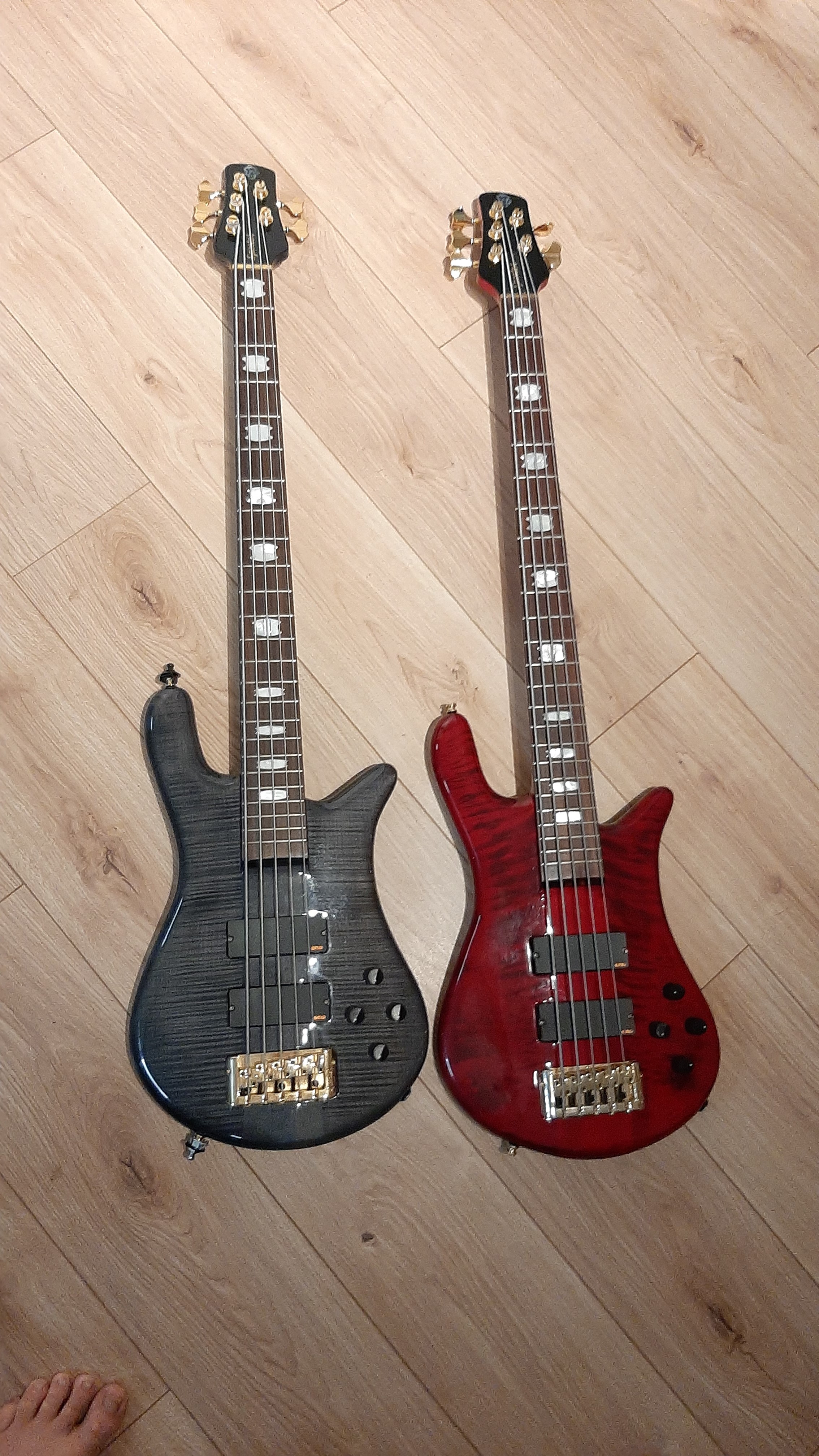

Ich hoffe mal, die dicken Jungs sind hier auch erlaubt: Wisst ihr, was noch besser ist als ein Spector Euro 5LX? 🤩

Zwei du Sack. 😉

hm. eigentlich jede bassgitarre, bei der die saiten nicht im sattel klemmen. für das geld darf man schon perfekte saitenführung erwarten. für mich sind solche "konstruktionsfehler" wie hier ein "no go" - die billigsten yamahas sogar haben (bei geteilter anordnung) eine parallelle saitenführung, ohne angewinkelten saiten am sattel.
beim kauf passe ich auf so was schon auf. wenn der bass irgendwann alt wird, kann es passieren dass bei so einer führung wie beim spector die dünnen kronen am rande des sattels abbrechen, weil die saitenspannung eine scherkraft auf die krone ausübt. sustain leidet natürlich auch darunter. natürlich kann man damit leben, wenn man möchte - aber wie gesagt, wenn ich schon ein batzen geld ausgebe, dann ist so was für mich ein ausschusskriterium, egal wie cool der bass ist. kann man auch unter geschmackssache führen, wenn man möchte. ;)

Ich würde zustimmen, dass die Saitenführung bei B und G nicht ideal ist und "geradeaus" wahrscheinlich besser ist - hätte dafür aber die Stimmstabilität im Sinn gehabt. In der Praxis hatte ich damit aber noch nie Probleme.
Zu sagen, jeder andere Bass ohne dieses Thema ist gleich besser, ist natürlich albern.
Ausbrüche am Messingsattel halte ich für ausgeschlossen. Sustain ist in der Praxis eine der Stärken der Spectoren - das wäre ja dann bei besserer Saitenführung fast endlos...
