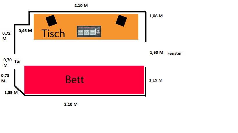

Hallo, ich habe hier mal eine ca Skize von meinem Zimmer in dem ich MIxe und Master.
Die Maße sind genauer als die Zeichnung selber ist mit Paint gemacht.
Meine Monitor Boxen inkl Schreibtisch stehen kurz hinter der Oberen Wand (2,10M Wand Oben)
Die Monitorboxen haben eine Entfernung von 24Cm zur Wand was wie ich bereits weiß viel zu wenig ist. Ich könnte sie aber maximal bis zu 85-90 Cm in den Raum stellen. Da auf der anderen Seite mein Bett steht was 2M lang und 1,4 M Breit ist. somit kann ich leider nicht mit den Boxen soweit in den Raum wie es eigentlich sein sollte ca 38%.
Optimieren wollte ich mit Absorbern, Nopenschaumstoff und co natürlich nicht großflächig.
Ich hoff ihr könnt mir dabei behilflich sein geeignete stellen zufinden um den raum zu Optimieren.

Hmm das Fenster an der Rechten seite wird die ganze Sache echt erschweren. Aber da gibt es andere wie Karumba z.B. die können da schon eher was zu sagen.
Aber benutz mal die Suchfunktion, hier gibt es ein Basic Thread wo du schon mal einige sachen zum Thema Raumakustik rauslesen kannsts.
hm, dass ist ein kleiner Raum. Da können die Lautsprecher nur wandnah platziert werden.
Die 38% sind für den Abhörplatz gedacht und nicht für die Lautsprecher.
Details findest du im Basic Akustik FAQ Sticky.
Für Eckabsorber ist kaum Platz, aber Seiten- und Deckenabsorber solltest Du schon einsetzen.
Zu Deiner rechten sollte der Seitenabsorber eben auf Stativ.
Auch solltest Du mittig an der Rückwand einen Absorber anbringen.

Ich könnte meinen Boxen schon noch etwas in den Raum holen ca 65 CM mehr. Ohne das es mich stört.
Mein Kopf sollte bei ca. 38% der Länge des Raums sein, ok das ist kein Problem weil bis zu meinem Bett sind es ca 50% des Raumes
Welche Absorber empfehlen sich hier und wie viel qm bzw welche größe?
Zu meiner Rechten Du meinst damit vor dem Fenster? oder direkt Rechts wo der Monitor ist? Ich kann ja Tische und co noch mehr in die Mitte bringen so das ich Rechts und Links den gleichen Platz habe.
Muss ich mir ein Messmikro kaufen oder tut es auch ein Kugel Richtmikro von Beyer, ansonten wäre auch ein Low Budget Messmikro ok wie es in dem Stick genannt wird (Behringer ECM-8000)?
mfg
im Beitrag #3 habe ich Dir bereits gesagt dass in einem so kleinen Raum die wandnahe Aufstellung der Monitore vorteilhafter ist. Wieso willst Du jetzt die Monitore "noch etwas in den Raum holen"?
Im Basic Akustik FAQ Sticky findest Du die Antworten zu vielen Deiner Fragen.
Die Seitenabsorber sollten auch wandnah aufgestellt werden.
Das ECM-8000 ist für Akustikmessungen sehr gut.
LG

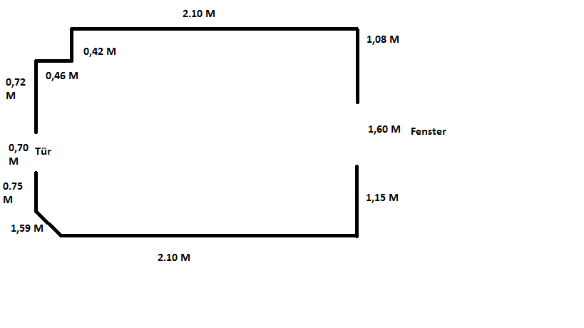

So sieht es derzeit ca in meinem Zimmer aus sorry bin nicht so gut im Skizieren..
