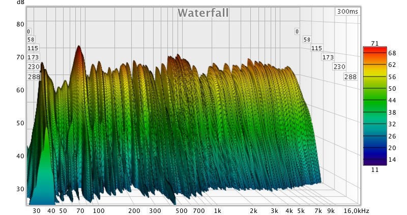

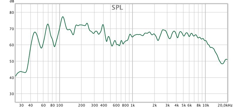

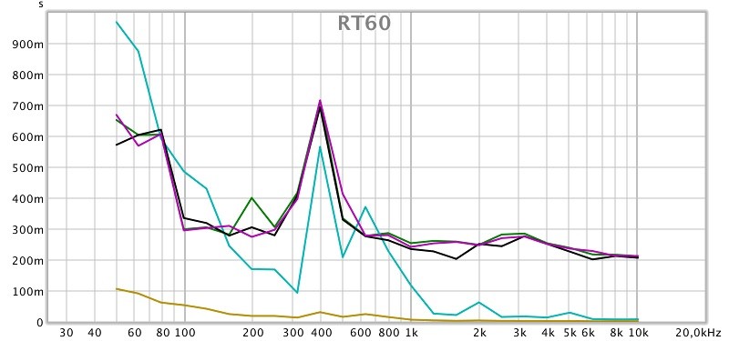

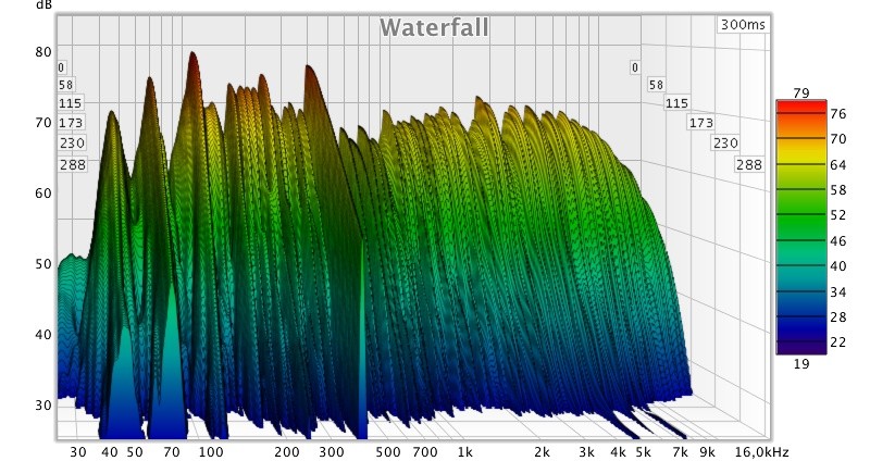

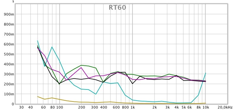

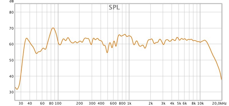

Hey Leute! :)
Danke euch sehr für die Tipps, weiß ich zu schätzen!

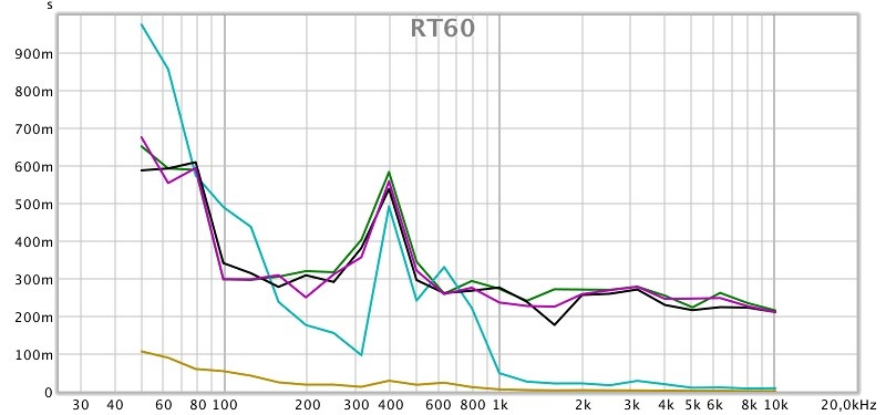

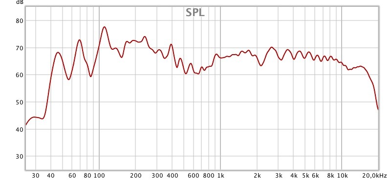

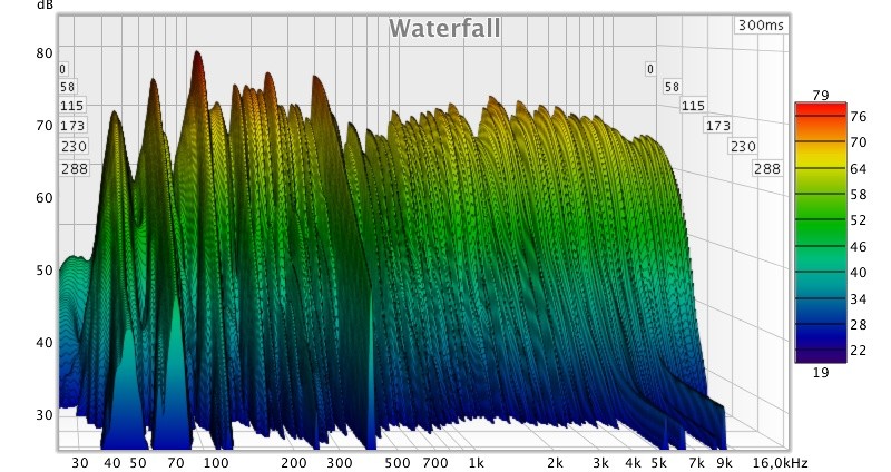

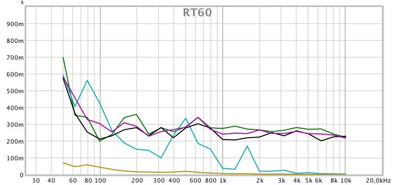

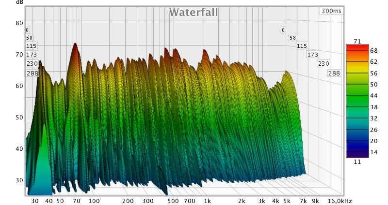

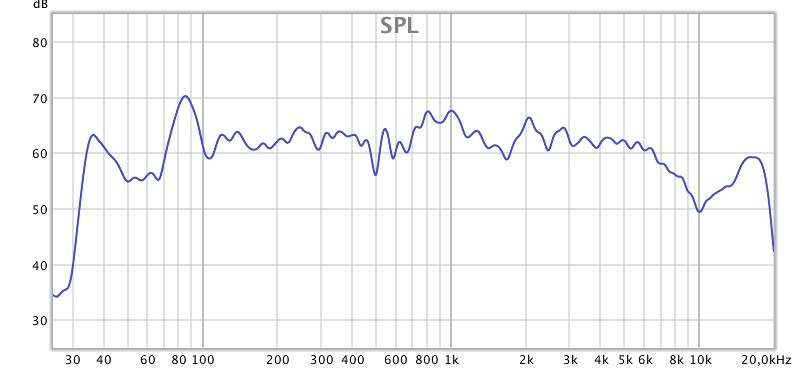

Ich war heute mal wieder im Studio und habe mit REW Messungen durchgeführt. 2 Messungen an meinem alten Abhörplatz mit Blickrichtung Kabinenfenster - 2 Messungen an dem neuen Abhörplatz mit kleinerem Tisch.
Wow - ohne die Messwerte zu sehen klingt es schon viel besser. Durch den kleineren Tisch wummert es deutlich weniger, der Sound scheint schon mal präziser geworden zu sein. Selbst das Stereopanorama lässt sich jetzt besser beurteilen, obwohl die Monitorboxen nun näher zusammenstehen, geil!
Ich werde mich die nächsten Wochen ausschließlich mit der Akustik hier beschäftigen und hätte noch die ein oder andere Frage.. :D
Ich kann leider nur mäßig etwas mit den REW Ergebnissen anfangen, aber ich denke was ich wirklich benötige sind dicke Bassfallen in den Ecken und Breitbandabsorber an den Wänden und der Decke.
Aus Budgetgründen bau ich mir das selbst, geplant wären hierfür zwischen 1000 - 2000 Euro. Bestmöglich natürlich für den Regieraum UND die Aufnahmekabine:rolleyes:
Was mich auch schon zur nächsten Frage bringt: Wenn der Regieraum stimmig klingt, soweit es die Räumlichkeiten zu lassen - Wie gehe ich bei meinem Aufnahmeraum vor? Sollte der etwas trockener klingen, als die Regie? Wie mess ich darin überhaupt die Akustik?:confused:
Ich hab euch im Anhang die Fotos der REW Messung und der neuen Abhörposition reingepackt, eventuell kann damit jemand etwas anfangen und mir nen Tipp geben wie weiter zu verfahren ist :)

Würde mir noch überlegen, die Boxen auf freistehende Ständer zu platzieren. Die auf dem Tisch Ständer können da auch noch Probleme verurschaen. Abgesehen davon haste auch noch mehr Experimentiermöglichkeiten mit dem Stereodreieck.
Bin mir sicher, dass die Positionierung der Boxen auf dem Tisch diesen Bump im Tiefmittenbereich sehr stark fördert, wenn nicht der Hauptgrund dafür ist.
Vorschlag, es wurde schon genannt, Boxen auf Ständer, weiter auseinander und weiter weg vom Tisch.
Tisch: die große gerade Oberfläche reflektiert tierisch. Entweder kleineren Tisch, dass die Boxen im Grunde fast daran vorbei strahlen oder Tisch mit abgeschrägten Flächen,
zB in diesem Style
https://www.thomann.de/de/zaor_marea_x32_cherry.htm
1. die drehbaren boxenplatten haben den ähnlichen effekt, wie deine tischständer, also keine verbesserung.
2. die von dir verlinkten tische sind schon sehr billig gezimmert, was auch von daher rührt, dass die beiden jeweils so ein mittelstandbein verbaut haben. Das wird dich über kurz oder lang irgendwann nerven und sagt nur aus dass das ding ohne, nicht stabil genug wäre.
Und ja die geraden flächen sind auch nicht hilfreich. Wurde auch schon erwähnt.
