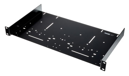

Den Preamp auf die Rackwanne setzen und dann von unten festschrauben. Die Position ist ja egal: Mitte, links, ganz links. Wo es halt mit den Bohrungen passt. Oder neues Loch in die Wanne bohren.

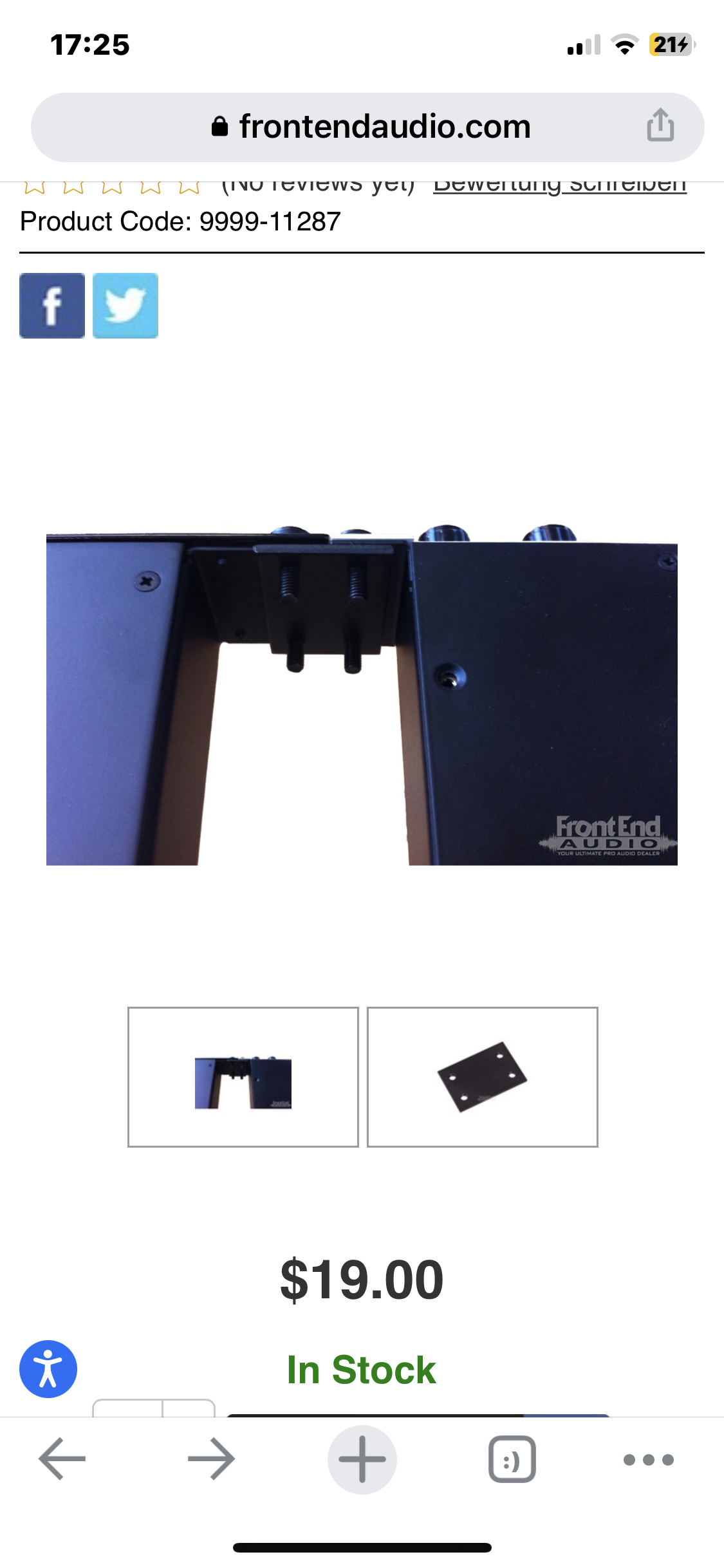

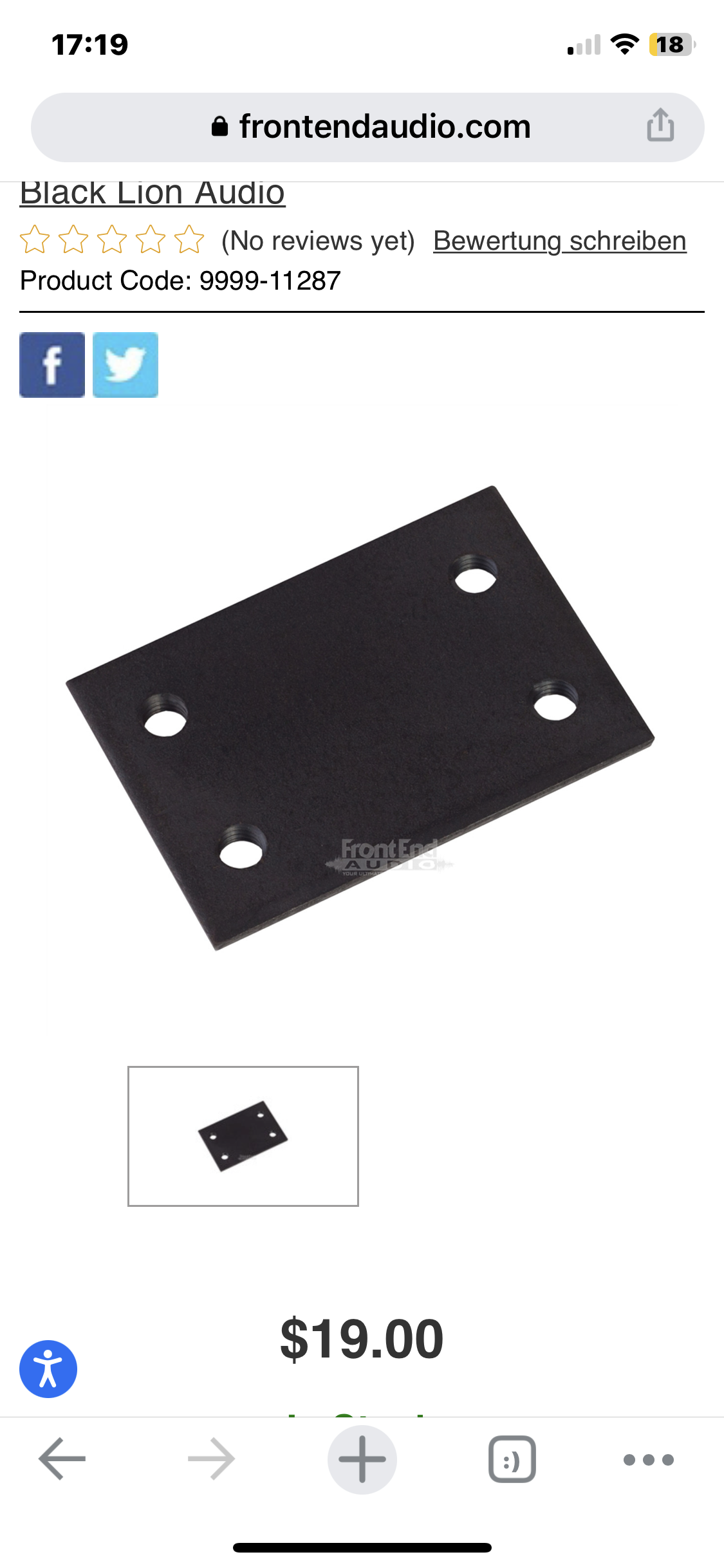

Eigentlich bräuchte ich zusätzlich nur das hier

Links kann ich festschrauben und rechts ? Hat kein Rack dort eine Befestigung
Diese zwischenplatte kostet auch nur 17$ plus 35 Shipping 😂
Sorry, aber es gibt quasi nur die Lösung von @HannesMac mit der 1 HE Rackwanne. Hab alles durch. Dazu dann vorne links wie rechts zwei Alu-Bleche schneiden lassen, diese schwarz lackieren, druffjeschraubt und fertig.
