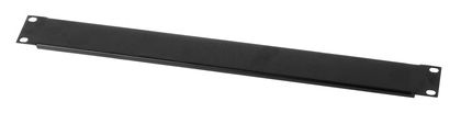

Thon Rack Panel 1U
2 Stück kaufen (oder reicht sogar eine?) und mittig zersägen!
Diese Stücke verwendest du für die Befestigung außen links und rechts.
Das Gerät sitzt dann schön in der Mitte.
Du muss nun abmessen wie breit das Gerät ist bzw. wo die Löcher
am Gerät für die Rackbefestigung liegen.
Das musst du dann auf die beiden Stücke übertragen und diese
dann passend zurechtschneiden und die Löcher bohren
Dann einfach mit dem Gerät verbinden.

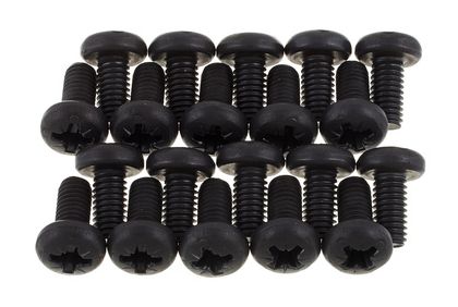

Falls du keine da hast, das wären die Rackschrauben...
Adam Hall 5417BLK Rack Screw Pack

Die Voraussetzung ist...du bist handwerklich geschickt und hast du Werkzeug/Maschinen zur Verfügung!
Thon Rack Panel 1U
Nope. Das funktioniert nicht! Grund: gleiche Höhe.
Da muss man dann schon die inneren schmalen gebogenen Kanten dieser Rackblende passend mit abflexen und schleifen.... das wird fummelig bis hin zum optisch kaputten Desaster. Und wenn man das Gerät bedient, drückt es leicht nach innen, da ja halt kein Widerstand. Und leicht nach hinten kippen könnte es auch noch, da es ja nicht aufliegt. Im Laufe der Zeit ist das nix...

Watr willste machen. Geht aber klar - Gerät reinsetzen, links rechts Alu-Blenden. Schaut aus wie immer und alles gut.
Die "Extentions" gehen hinter den Preamp und es sit genug Platz da für die Bohrung und um dahinter die Mutter hinzuklemmen.
Ggf muss man an der Stelle ein wenig abschleifen aber eben nur auf einer Länge von maximal 10mm, der Stabilität würde das nicht schaden...

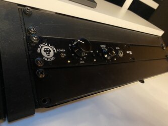

Ist natürlich auch eine Lösung.
Ich glaube das probiere ich mal aus
Ja klar, ich weiss was du meinst. Aber das Gerät hat ja auch Gewicht. Und man bedient Regler und steckt und zieht an der DI Buchse. Ob das so hält auf Dauer... da denk ich halt dran, weil nur an mehreren Punkten ja Schrauben fixieren sollen. Wegen Instabilität. Aber vielleicht klappt dies ja.
Die Teile sind schon mega stabil, also da sollte nix verbiegen! :)
