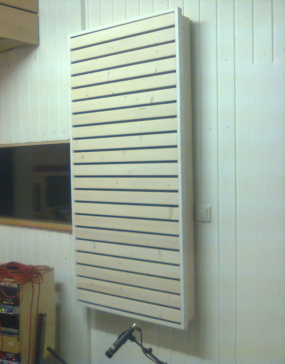

ich habe jetz mal solche absorber gebaut, die den hochton unberührt lassen.
6 cm glattkantbretter, 18 mm stark, nur weiß lasiert. ca 14 mm abstand. dahinter schwarzen molton und dann 12cm thermarock 50. ca 4 cm wandabstand (ich brauch ja auch noch bissle platz im raum ;)) die bretter sind von aussen an den rahmen gesachraubt. der rahmen ist lackiert, am schluss habe ich dann nochmal über die schrauben geschmiert (ja edel ist anders) der absorber hat innen 150x62,5 cm
sieht eigentlich ganz schick aus, wobei ich's jetz anders machen würde:

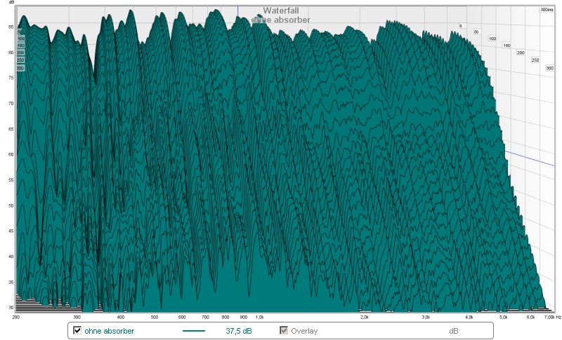

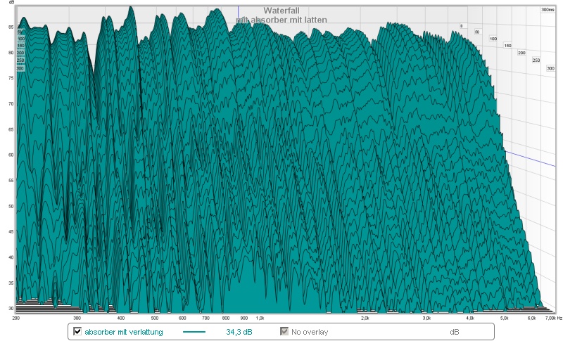

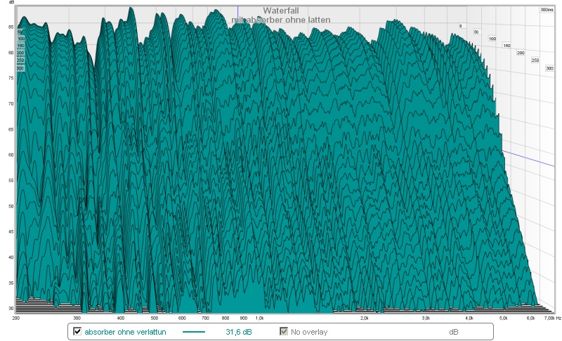

*edit* nochmal vernünftige messungen gemacht, und zwar zusätzlich mit den selben absorbern ohne verlattung. es hängen 2 absorber im raum (ca. 30 m²) einer an jeder langen wand etwa in der mitte. könnte bei der raumgröße für eine wissenschaftliche messung mehr sein, aber man sieht tendenzen...
dabei fiel mir v.a. folgendes auf:
die absorption ohne latten ist auch weit unterhalb der grenzfrequenz der latten besser. funktioniert also nicht so 100%ig mit der beugung.
ansonsten funktioniert das ding schon, also man hat auch weniger hochtonverlust durch die latten. seht selbst:
