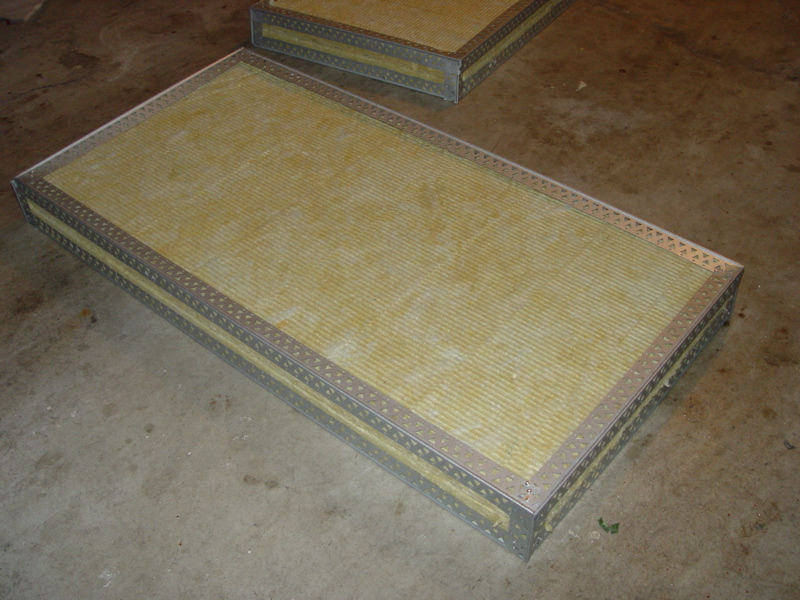

habe heute eher zufällig folgende Konstruktion entdeckt:
Im Grunde also einfach ein gelochtes Winkelblech um die Wolle...
Hat die Wahl des Rahmens denn einen entscheidenden Einfluss auf die akustischen Eigenschaften?
Oder kann man die Absorber damit einfach ein bisschen flacher bauen?
der rahmen dient eigentlich nur praktischen/optischen gründen. akustisch braucht man den nicht bzw. ist der sogar tendenziell negativ (allerdings in den meisten fallen vernachlässigbar)
wieso meist holz verwendet wird hat einfache gründe -> günstig, jeder hat zum bearbeiten das entsprechende werkzeug und man kann nen stoff dran fest tackern.
die bautiefe ist ja eigentlich nicht vom rahmen abhängig, also egal ob holz oder metall... wobei man durch nen tieferen rahmen natürlich auch gleich ne hinterlüftung, besserer wirkungsgrad und einfachere montage bewerkstelligen kann wenn man mag.
