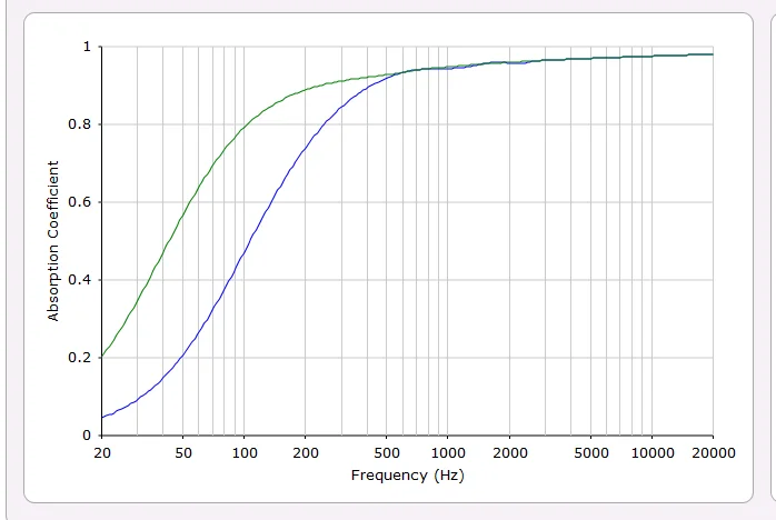

wenn der Wert stimmt, dann würde ich unter 30 cm Dicke nicht gehen, wenn man unterhalb 200 Hz wirklich einen Unterschied messen will. First Reflection Absorber sollten eher einen Absorbtionskoeffizienten von 0.8-0.9 haben.

Ich meinte, wenn er schon Sono nimmt, dann würd ich 30 cm einplanen, um ne breitbandigere Wirkung zu erzielen (siehe unten). Muss aber jeder selbst entscheiden, wieviel Platz geopfert wird.
