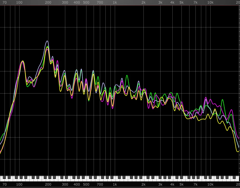

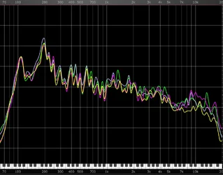

mein kollege hat mich zudem an testaufnahmen erinnert, die wir erstellt hatten,
rund um die akustikgitten-recorderei … und hierzu hat er mir ein Analyzer-protokoll
geschickt, das aufzeigt, wie enorm die unterschiede werden können,
wenn man NUR das plektrum wechselt. (Anhang)
also auch hier -> … minimalster aufwand und ein enormer gewinn …
(dieser unterschied zeigt eine größere einflussnahme auf den gitten-sound,
als die meisten mics oder preamps.)

So enorm schauen für mich die Unterschiede beim Plektrum-test net aus, müssen ja zwangsläufig 3 Takes gewesen sein.

... dafür, dass NUR die plecs gewechselt wurden, finde ich
die unterschiede schon beachtlich … (und auch real deutlich hörbar)
Ja doch, da gibt's bei einigen Frequenzen schon deutliche Differenzen lt. Grafik!

Ich find die Unterschiede im Frequenzgang net sooo groß, aber es gibt ja noch andere Parameter als Frequengang, so Sachen wie Anschlag, Entwicklung des Tons, Dynamik, Ausklang. Das wird alles nicht im Analyzer angezeigt. Drum glaub ich daß man mehr Unterschiede hören kann als man uffm Analyzer sehen kann.

... sicherlich gibt es weitaus wichtigere „parameter“,
die einen sound ausmachen … hier bin ich ja bei dir!
einer der größten „parameter“ (wenn man die git-spieler behalten will/oder muss*g) ->
das ist der wechsel der gitarre … (und falls e-gitten -> auch der wechsel der amps)
dass der plec-wechsel im vergleich weniger bewirkt, das macht die auswirkung
auf die gesamte kette für mich nicht minder wichtig …
bis so ein ton in der DAW landet, da stehen so viele punkte/parameter
in einer wechselseitigen beziehung, dass es mich wundert, dass meistens
nur von neuem „gear-gerödel“ geredet wird … anstatt sich darum zu kümmern,
dass man seinen eigenen/individuellen „problemzonen“ nachsteigt und
versucht diese „bewusst“ zu lösen …
ja … die unterschiede sind deutlich hörbar.
(der analyzer bestätigt das nur bildlich (ich selber brauche den dazu nicht ;-) )
„fette“ plecs erzeugen meistens einen vollen drückenden sound,
der sich gut für das melodie/solospiel eignet, aber beim strumming,
da kann das zum „stocken“ führen, ähnlich, wie bei einem falsch
eingestellten comp.
(es liegt nicht nur an der stärke, sondern, auch am material …
Plastik oder Nylon oder Celluloid plecs klingen unterschiedlich.)
z.b. mit dem „grünen“ plec … spiele ich gerne meine melo-linien,
das puncht und setzt sich gut durch …aber beim strumming, da klingt das plec
angestrengt/unruhig und eben stockig …
schöne, offene obertöne bekomme ich mit dem violetten-plec
und wenn ich einen gleichmäßigen sound/ohne „obertongefizzel“ suche,
dann wäre das gelbe plec meine wahl … (so simpel/blöde/einfach
kann man eben schon den sound beeinflussen ...)
das kann ja jeder für sich selbst austesten und das passende plec
für seine anwendungen finden … und NEIN, deswegen wird nicht ALLES besser …
aber immerhin einen ticken-tacken weniger nervig … :-)
