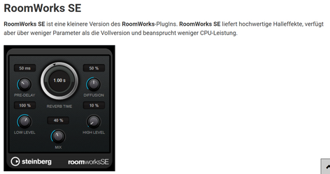

3.) Die im Video erwähnten Effekte wie Compreß, Echo, Hall usw. kann ich nirgends finden. Muß ich zusätzlich irgend etwas installieren oder einstellen?
Die sollten da sein und können über den Inspector geladen werden. Dor muss es diverse Reiter wie z.B. Inserts geben.
Kommt jetzt auch drauf an was du für eine Cubase Version hast, aber Standard Effekte sind auch in der kleinsten Version enthalten.

Bei Reverb ist der Roomworks SE dabei.
Da gibt es besseres, aber für Anfänger ist das schon ganz gut, weil nur Standard Parameter.
