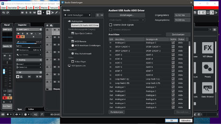

Gerne, hier sind die Screenshots plus Bedienungsanleitung plus Foto.
Zu den Anhängen.
Nr. 1 und 2 sind so wie ich es schon mehrmals ganz genau beschrieben habe, die Ungereimtheiten, daß in Cubase zwar korrekt 8 Eingänge, jedoch nur 6 Ausgänge angezeigt werden.
Wie kommt man zum Screenshot?
Programm "Cubase" Menü "Studio", Menüpunkt "Studio Einstellungen", Punkt "Audiosystem".
Es gibt deshalb 2 Screenshots, da bei Screen 1 nur 5 der 6 Ausgänge angezeigt werden.
Bei Screen 2 wwerden zwar alle 6 Ausgänge, dafür aber nicht der 1. Eingang angezeigt.

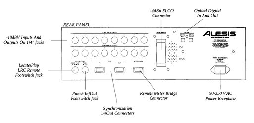

Nr. 2 stammt von der Beschreibung des Gerätes ALESIS Adat.
Hier werden der digitale Ausgang und der digitale Eingang plus die 6 analogen Eingänge und die 6 analogen Ausgänge gezeigt und beschrieben.
Der letzte Anhang Nr. 4 ist ein Photo vom Originalgerät.
ADAT ist ein digitales Übertragungsformat. Die 8 Kanäle werden quasi über ein Digital-Kabel in dein Interface und auf deinen Rechner übertragen.
Der Rückweg also von Rechner nach Alesis bleibt dir verwehrt, weil das Audient nur einen ADAT In hat.
Den Rückweg zum Alesis brauchst Du aber auch nicht.
Die Ein- und Ausgänge sind analog und können wahlweise genutzt werden,
Dafür müsstest Du aber Klinkenkabel in die Ausgänge des Alesis stecken und diese ins Audient bringen, was aber nicht geht, weil das Audient nicht genügend analoge Aingänge zur Verfügung stellt.
Brauchst Du aber auch nicht, weil du ja den digitalen Weg mit "einem Kabel" gehst, wo quasi alle 8 Spuren enthalten sind.
Die 6 Ausgänge die du in Cubase siehst sind die analogen Ausgänge des Audient, nicht die des Alesis. Geht ja auch gar nicht.
Die 8 ADAT Eingänge in Cubase sind die, welche mit der Audient über das ADAT-Kabel des Alesis verbunden ist.
Reaktionen: clemenserwe, Entone, sas und eine weitere Person

Wenn du das Audient iD14 an den Computer anschliesst und Cubase startest, sind genau nur diese Ein- und Ausgänge möglich.
Heißt, 2 Analoge Eingänge, 8 digitale Eingänge per ADAT und gesamt 6 Ausgänge. Mehr geht nicht und gibt es nicht und deshalb werden auch nur diese angezeigt.
Hättest du ein anderes Interface, würde es anders aussehen.
Vergleich: mit meinem iD44 habe ich 4 analoge Eingänge, 2x8 ADAT Ein- und Ausgänge, 4x analoge Ausgänge und 2x Stereo KH Ausgänge. Hier würden also auch mehr Ausgänge angezeigt werden, da solche auch vorhanden sind.
Der Alesis ADAT Recorder hat 8 Ein- und Ausgänge. Je analog, wie auch digital über ADAT.
Das hat aber nichts mit dem Interface zu tun, oder mit Cubase. Wenn du die 8 Spuren in Cubase überspielt hast, kannst du alle 8 Spuren einzeln oder auch gleichzeitig anhören und das in Stereo. Das ist ja das, was du am Ende auch zusammenmischen willst.
Da braucht es nicht mehr an Ausgängen. Da würden 2 = links + rechts für KH oder Lautsprecher ausreichen.

Das Audient iD14 hat 2 analoge Eingänge als Kombibuchse verbaut. Entweder als XLR = Mikro oder Line Eingng nutzbar.
Alternativ ersetzt der Instrumenteingang vorne den Eingang 1. Es bleibt aber bei 2 Eingängen.
Man kann also max. 2 Kanäle gleichzeitig aufnehmen. Mehr geht analog = physisch nicht.
Zusätzlich gibt es 8 Eingangskanäle in Form eines ADAT Anschlusses. Hier können bis zu 8 Eingänge belegt und max. 8 Spuren aufgenommen werden.
Dann gibt es die analogen Ausgänge 1-4 auf der Rückseite und die Ausgänge 5+6 für den KH, was meist nur als Stereo = rechts/links genutzt wird.
Man kann also über das iD14 4x analoge Line + 2 KH Ausgänge ausgeben. Also max. 6 analoge Mono Einzelspuren.
Das hat bis hier aber noch nichts mit der DAW = Cubase zu tun. Und auch nichts mit dem Alesis ADAT.
Das sind die Möglichkeiten der Hardware, vom Audient iD14.
Andere Audiointerface können weniger und manche auch mehr. Haben also mal weniger oder mal mehr Ein- + Ausgänge.
Danke für die genaue Erklärung.
Ich habe auch immer betont, daß es mich wundert, und daß ich es eben nicht verstehe, weshalb ich in Cubase 8 Eingänge aber nur 6 Ausgänge habe.
Ich habe nie gesagt, daß ich 8 Ausgänge benötige. Es hat mich nur gewundert und ich habe es eben nicht verstanden.
Als Anfänger / Neuling darf man sich doch noch wundern, und einiges nicht verstehen.
Diese Erklärung ist für mich nachvollziehbar und klar.

Im Aufnahmestudio werden ja 2 Alesis Adat Geräte miteinander verbunden und daher synchronisiert.
Um diese Bänder in anderen Studios (an anderen Orten) synchronisiert abspielen zu können, gibt es eben den Timecode (O.K. vielleicht ist die Fachbezeichnung anders), den das ALESIS Adat auf dem Band abspeichert. Dieser Timecode ist ja auch keine Tonspur, sondern nur eine einfache Informationsspur.
Ich will diesen Timecode (oder wie immer das im Fachjargon heißt) nutzen, um die intern 8 synchronisierten Spuren von Band A mit den intern 8 synchronisierten Spuren von Band B zu synchronisieren.
Und da will ich eben wissen, ob und wie das möglich ist. Erst in zweiter Linie möchte ich wissen, welche Hard- und Software zu welchem Preis dazu notwendig ist.
