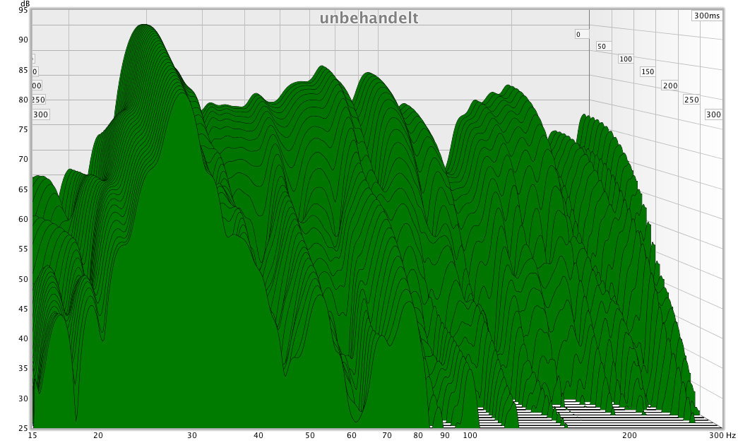

schwer zu sagen bei dieser skalierung. im wasserfall interessiert uns eigentlich nur mal bis rd. 300hz, dafür aber eher 60dB dynamik und nicht 30 wie du sie jetzt eingestellt hast.
das sollte eher so aussehen: https://recording.de/uploads/newbb/2738841b074de52fa0c28bb0da75f66f.png
gebracht wirds schon ein wenig was haben, aber am ziel bist du wohl noch lange nicht.
man sieht aber sehr schön, dass der subwoofer zu laut eingepegelt ist im vergleich zu den anderen lautsprechern :)
okay ich werde die skalierung nochmal ändern und dann noch mal hochladen.
das ich noch nicht am ziel bin ist mir klar schön wärs :)
das mit dem subwoofer kann gut sein werd ich mal leiser stellen und dann noch mal messen
lg
passt so oder ? :)

dieses soundsystem würd ich aber nicht wirklich in der messkette benutzen.
klar kann man damit grob die moden beurteilen.
aber für mehr als grob reichts echt nicht.
in deinem fall mach ich mal ne ausnahme und empfehle dass du erstmal in ein paar nahfeldmonitore + stative (optimal + subwoofer) investierst bevor du destruktiv mit der akustikbastellei anfängst.

subwoofer ist immernoch gut 10dB zu laut.
deine absorber hinten sind nur ein tropfen auf dem heißen stein.
ich weiß nicht wie es vor den absorbern aussah.
auch weiß ich nicht wie die absorber jetzt dimensioniert sind.
geschätzt wirken sie nur bis rund 100hz runter.
das ist natürlich zu wenig.
außerdem kann ich ohne rechts links messung nicht die akustische symmetrie beurteilen.
ist mit dem logitech-zeug auch eh nicht machbar.
ohne vernünftige homerecording abhöre auf der man aufbauen kann empfehle ich dir erstmal nichts mehr groß an der akustik rumbasteln.
lohnt einfach nicht.

sag mal kann es sein dass du weder mit einem messmikro noch mit einer recordingsoundkarte gemessen hast?
gesangsmikro + onboard soundkarte?
irgendwas brummt bzw rauscht da im hintergrund bei -60dB
50hz brummschleife ist es nicht.
