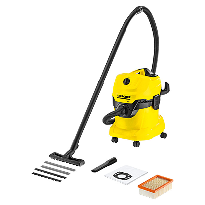

Na, Fliesenstaub ist schon anders. Aber bei den Unmengen an Holzschnitt, das gibt auch ordentlich Patina. Ich hab immer mal den Saugerrüssel hinten an die Kappsäge gepackt - apropos (Achtung, wird durch Produktplatzierungen unterstützt ;-) ) das Teil ist einer meiner treusten und nützlichsten Helfer beim ganzen Studiobau und danach - besser und effektiver als jeder D*son:
Das macht einfach riesig Spaß, mit dem Ding nach einer "schmutzigen" Aufnahmsession durch den Raum zu düsen.

Welche Variante issn das? 125 Euro? Ich brauch eh man nen neuen Sauger. Mit so Schlauch hinhalten hatte ich bislang weniger Erfolg beim Sägen.
