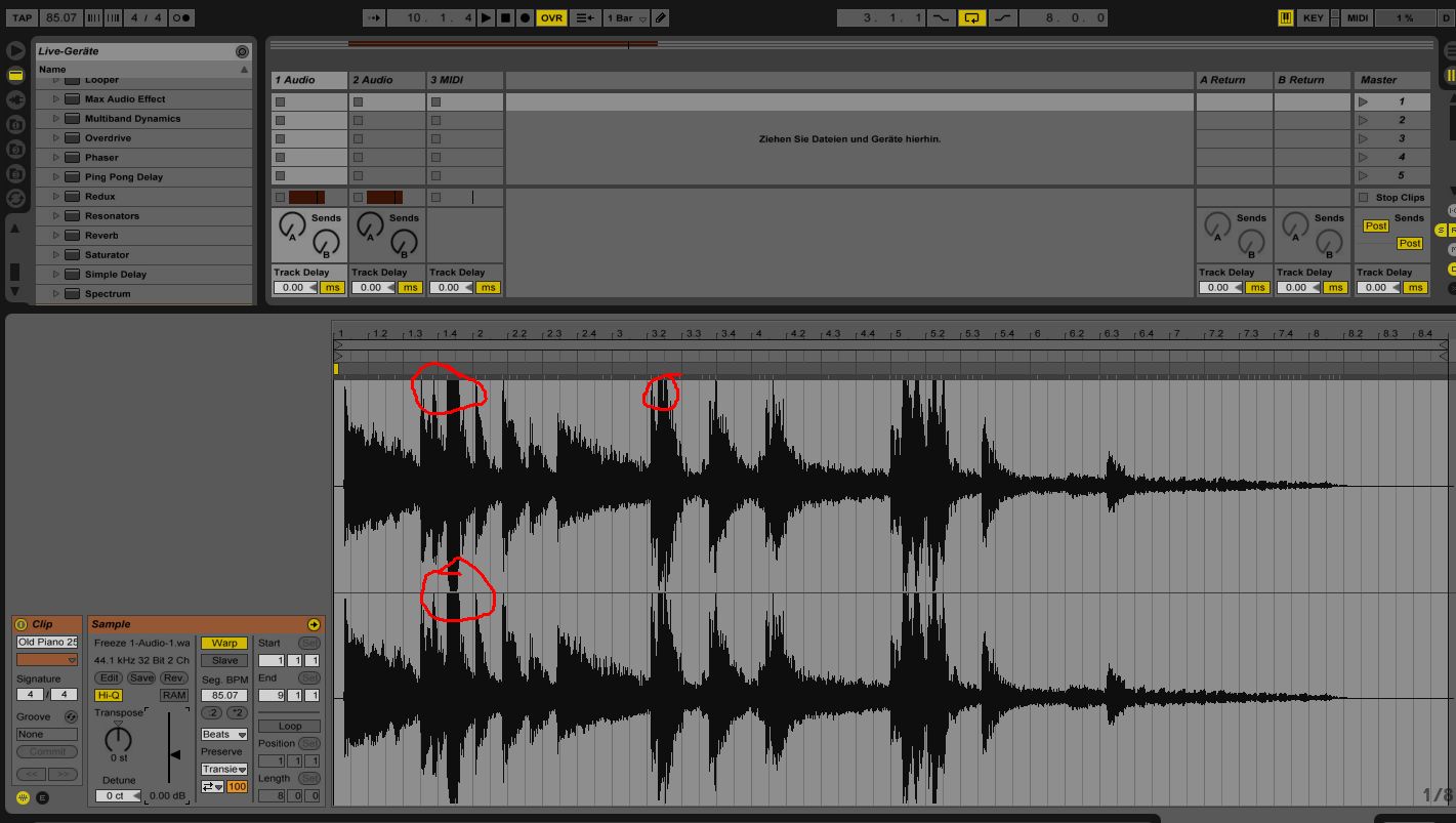

ich meine so:
praxisbeispiel
ich habe einen kompliziete synthspur mit viel dynamik über 8min.
will die midispur zur audiospur wandeln.
nun kann ich
a: mir die zeit nehmen und kontrollieren das alles unter 0db bleibt die ganzen 8min
b: zur not nen limiter in die spur knalln
oder c. einfach ohne pegelcheck das ganze in 32bit bouncen
ich seh ja danach an der wellenformübersicht im waveeditorfenster wenn da was an die decke ging und kann das visuell schnell runterpegeln.
is ne reine workflowsache aus faulheit

Ich verstehe nur immernoch nicht, was du immer mit dem Wave-Editor willst. Das File kannst du doch ganz normal im Sequencer weiter verwenden und den Pegel dann wärend des Abmischens anpassen.
sorry ich mein den clip editor in Ableton wo man nach dem boucen zur audiospur die wellenformdarstellung sieht.
EDIT
man beachtet das rot umrandete
hätte ich das nicht in 32bit fließkomma gebouncet wärs im eimer.
