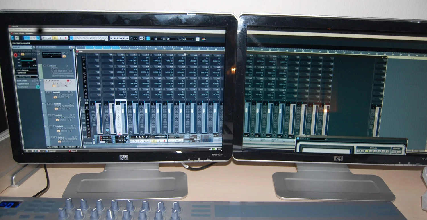

hab 2 gleiche bildschirme (HP) an mein pc, den 2ten hab ich mir neu dazugekauft den ersten hab ich seit 1jahr
der alte bildschirm wirkt etwas warm der neue wirkt etwas kalt von den farben her, warum? ist es normal dass mit der zeit die farben verloren gehn?
eine farb anpassung hilft überhaubt nix
hat einer erfahrum mit sowas? was kann ich tun, muss ich mich damit abgeben? :-o
hm, so wie es aussieht sind es 2 gleiche modelle.
hört sich jetzt doof an, aber sind die einstellungen an den monitoren selbst auch gleich?
also brightness und kontrast und was weiß ich noch.
ja hab alles gleich eingestellt, bin echt am überlegen es zürück zugeben und den alten zuverkaufen und mir gleich 2 neue zuholen und davor noch im laden antesten :(
die gleiche farbtemperatur ist auch eingestellt oder? (schaut beim linkeren viel kälter/höher aus als beim rechten)
wenn ja, probier beim rechten mal was höheres einzustellen bzw. beim linken die FBT runter

so hab es hinbekommen, bei meiner Grafikkarte gabs unter (Farbeinstelleungen )
ein Advanced untermeü o.O ein kleines (Photoshop)
so Musik machen kann wieder weitergehn!!
:rock:
