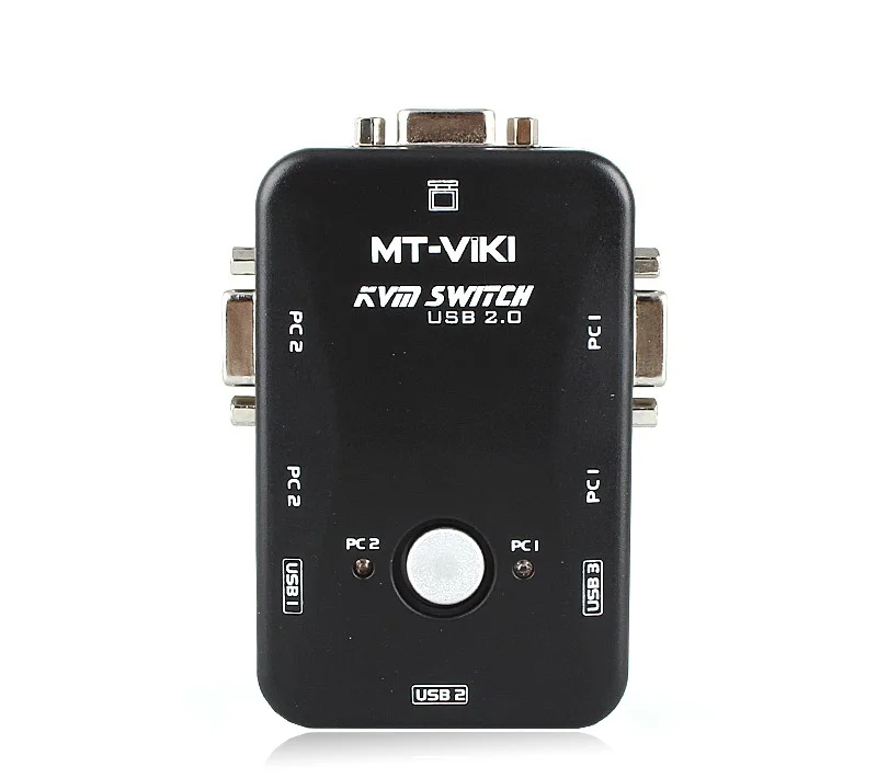

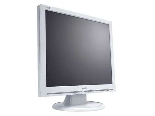

mein Sohn hat einen neuen Bildschirm für seinen PC bekommen, sein alter Bildschirm, ein Philips 190S, ist über und ich hatte vor diesen neben meinen Monitor zu stellen, um ihn an meinen KVM Switch zu hängen.
Den Switch habe ich um zwischen meinem Arbeits PC und dem Mucke PC hin und her pendeln zu können, mit nur einem Bildschirm im Betrieb.
Wie man sieht habe ich am Switch nur einen Ausgang für den Bildschirm, kann ich dort einen Splitter oder ähnliches anstecken damit ich zwei Teile zeitgleich betreiben kann?

Du kannst diese mit einem Splitte zwar gleichzeitig betreiben, beide Monitore werden dann aber das selbe Bild darstellen.
Für den Multi-Monitor-Betrieb brauchst du auch entsprechend viele Ausgänge am Rechner.
Reaktionen: holgi
Theoretisch geht das
http://www.it-budget.de/tv-audio-kamera/vga/vga-adapter/6824/vga-y-adapterkabel-vga-stecker-auf-2x-vga-buchse?gclid=Cj0KEQiA-4i0BRCaudDcrrnDi6kBEiQAZSh5fzF2jELBXCzuMyvKl4BE0A63M47TeW4-8jv7TVDOCMEaAtW-8P8HAQ
Praktisch macht das aber wohl keinen Sinn. Denn die beiden BIldschirme stellen dann auf jedenfall dasselbe Bild dar. Es gibt da keine Möglichkeit verschiedene Bildinhalte gleichzeitig auf die BIldschirme zu bringen. Das ist Aufgabe der Grafikkarte das schon VORHER getrennt zu berechnen.
Nebenbei bemerkt ist VGA auch nicht wirklich die optimale Schnittstelle....das wird durch Verwendung eines Adapters auch nicht grade besser. Da macht es mehr Sinn den jetzigen Switch wegfallen zu lassen und jeden Pc für sich an seinen eigenen Monitor anzuschliessen.
Für eine sinnvolle Anwendung ist eine Grafikkarte mit 2 Ausgängen wohl unumgänglich...kostet ja auch nicht die Welt, wenn du nicht grade damit auch spielen möchtest,
