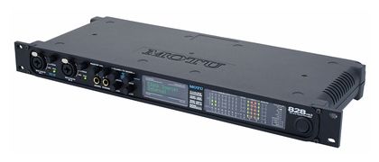

Am Besten wäre es natürlich, wenn es irgendeine Möglichkeit gäbe ein Interface mit 10 "nativen" XLR-Ausgängen zu bekommen, damit wir uns die 10x DI-Verkabelung sparen können. Gibt's sowas? Zur Miete?
Mir fallen da mehrere Interfaces in verschiedenen Preisklassen ein, die von Haus aus mit 10 Line Ausgängen kommen. Ob TRS ("Stereo Klinke") oder XLR ist dabei auch völlig egal, ihr braucht nur das richtige Kabel. DI Boxen braucht das, wie die anderen schon schrieben, auch nicht.
