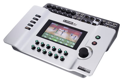

Wir in der Band nutzen den Line6 StageScape Mixer, der für solche Anwendungen wie gemacht ist. Der liegt aber auch deutlich über dem Budget.

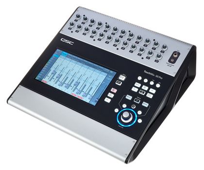

Uuhh, sehe gerade, das QSC hat jetzt auch einen großen Bruder. Festpladde ran und 32 Spuren schnitzen.
QSC TouchMix-30 Pro

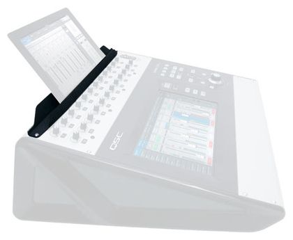

Bei Bedarf noch ein Tabletstand dran...

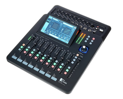

Ah, gibt doch noch eine etwas günstigere Standalone-Lösung als das 16er QSC für 12 Mic-Signale:

Deine Vorschläge sind bestimmt super. Aber jeeeeenseits des Budget (ich hatte auch den Line 6 Mixer genannt, für den das Gleiche gilt). EDIT: Ja, genau den Mischer nutzen wir. Schönes Teil. Hier aber wohl zu teuer.
