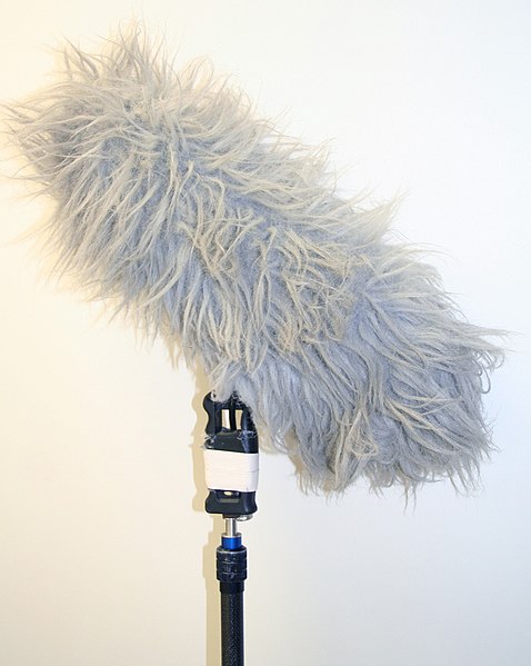

Achtung: die typischen Windschütze funktionieren an Druckgradientenempfängern nicht wirklich. Bei denen muss man schon mehr Aufwand betreiben. Tote Katze und Windkorb... Nicht gerade billig.
Viel windunempfindlicher sind Druckempfänger, die funktionieren dann auch mit den Standard-Windschutz.

wie was meinst du mit toter Katze? :)

Also draußen ist Windschutz (oder Dead Cat) Pflicht!
Tote Katze = Dead Cat = Windkorb für Richtmikros + Fell drum.
meh: Ari war dann doch deutlich schneller :D
Effektiv aber nur in Kombi mit Windkorb.
