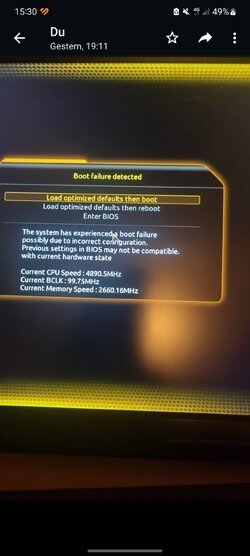

wenn ich dann riegel in einen anderen slot rein mache kommt diese meldung zum anfang
