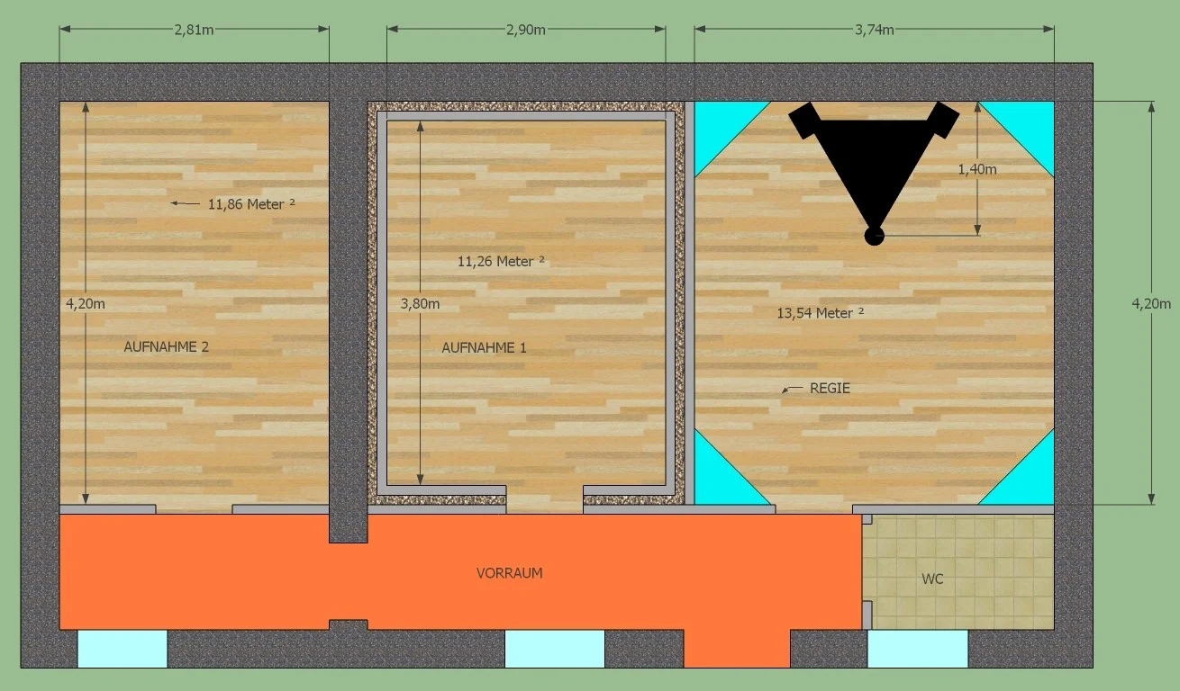

hab jetzt in meiner unentschlossenheit noch einen grundriss gezeichnet.
bei diesem beispiel wäre die regie in etwa so groß wie meine bisherige, mit der ich eigentlich ganz zufrieden bin....
einziges manko zurzeit: wenn ich ein schlagzeug aufnehmen möchte wirds eng...
deshalb vielleicht sowas wie das hier?!?
hier wäre dann der mittlere aufnahmeraum fürs schlagzeug (raum in raum damit man möglichst wenig raushört, auch wegen der nachbarn) und der linke wäre für gitarre usw...
gesang und keys will ich ohnehin im regieraum behalten.
außerdem könnte ich mit diesem setup eine ganze band zugleich aufnehmen, was vielleicht auch nicht so falsch ist... das hintereinander aufnehmen ist zwar ganz okay und wird sicher auch in professionellen kreisen oftmals gemacht, aber wenn ein stück super geprobt ist und jeder sein instrument einigermaßen beherrscht kann mans ja sicher auch mal so versuchen denk ich mir...
LG

Zu deiner letzten Skizze:
Wenn du deine Regie rechts reindrückst hast du folgende (große) Nachteile.
1. Raumlänge auf 4,2meter zu kürzen= kein semi diffuses Schallfeld möglich
Da es zu früh eintretten wird.Also auch hinten alle reflektionen dämpfen.
2. MUßT du die Trennwand aus der selben Bausubstanz wie die rechte Mauer machen.
Würdest du darauf verzichten und zB. Rigips benutzen, könntest du dir jede weitere akustische Massnahme sparen.
Aufnahmeraum 1, einige Anmerkungen:
RiR ist meines erachtens das schwierigste und aufwendigste was es gibt.
Und eigentlich habe ich noch nie von einem erfolgreichen DIY gelesen.
Desweiteren gehen sicher 25cm Raumhöhe verloren.
Bei deiner Raumgröße von 11,26m² und einer Deckenhöhe von übrich bleibenden 235cm
wirst du alle direkten Reflektionen dämpfen müßen, damit das Schlagzeug in der Aufnahme erträglich klingt.
( Ein Schlagzeug braucht Raum )
Für mich wären das Gründe genug, damit der große Raum so bleibt ;)
Der vorschlag von dudex ist akustisch gesehen der beste.
Den linken (fixen) Raum als Regie nutzen sollte machbar sein.
Allerdings sollte da etwas Erfahrung da sein......
Und der Raum hinten auch symmetrisch gemacht werden (Fenster und Tür)
Das WC würde sich wie dudex schon gezeigt hat unter bringen lassen.
Den Vorraum solltest du dir ernsthaft sparen.
lg Bert
