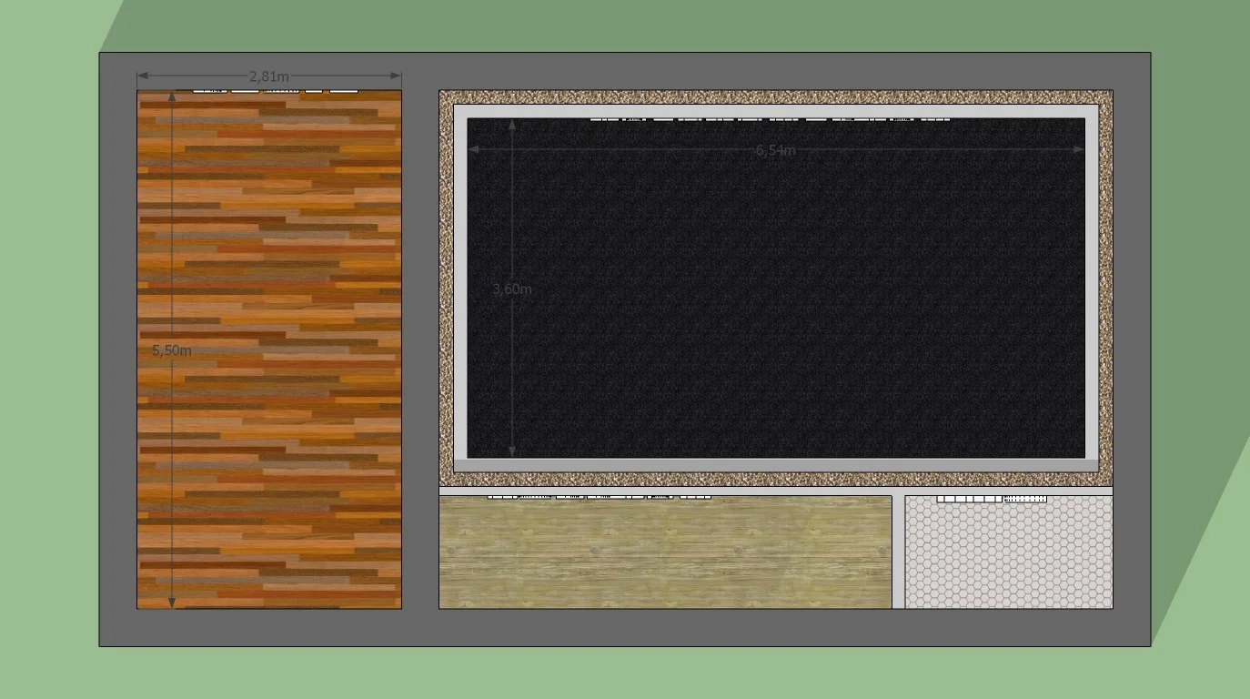

Hier mal ein Grundriss meiner ersten Möglichkeit das ganze zu realisieren.
Die dunkelgrauen Mauern sind Bestand jedoch hab ich in der Skizze bereits bisschen was verändert. Die Tür in den Regieraum links aus dem großen Raum rechts muss erst gemacht werden, und der linke mögliche Regieraum ist zZt noch von außen erreichbar, jedoch hab ich diese Tür für diesen Plan mal zugemauert.

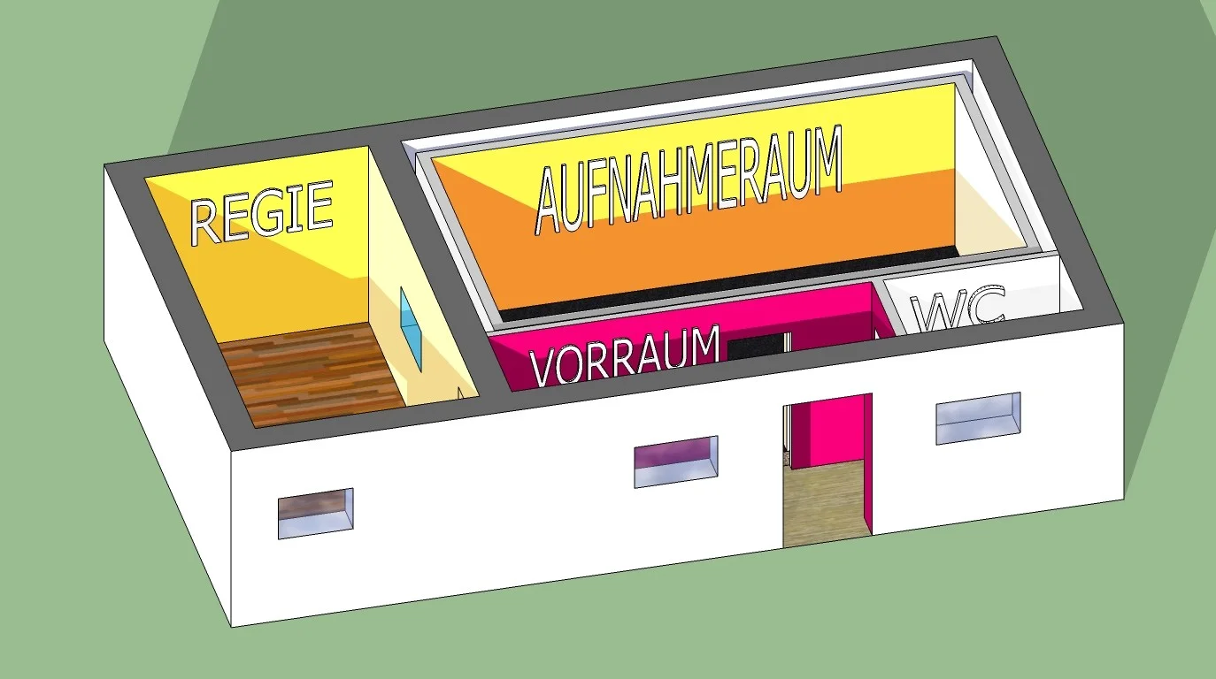

Für etwas besseres Verständnis hier noch eine 3D Ansicht mit Bezeichnung der Räume:
Der Aufnahmeraum soll mit einer Raum in Raum Konstruktion realisiert werden.
Im Regieraum habe ich bei dieser Lösung das Problem das ich auf der "Vorderseite" also "Hinter mir" (hoffe ihr könnt euch mit der Skizze darunter was vorstellen) eigentlich keine Bassabsorber anbringen kann in den Ecken. Auf der Seite mit dem Fenster gehts ja gerade noch wenn ich das Fenster etwas "ausnehme" beim Absorber, aber auf der anderen Seite ist die Tür...

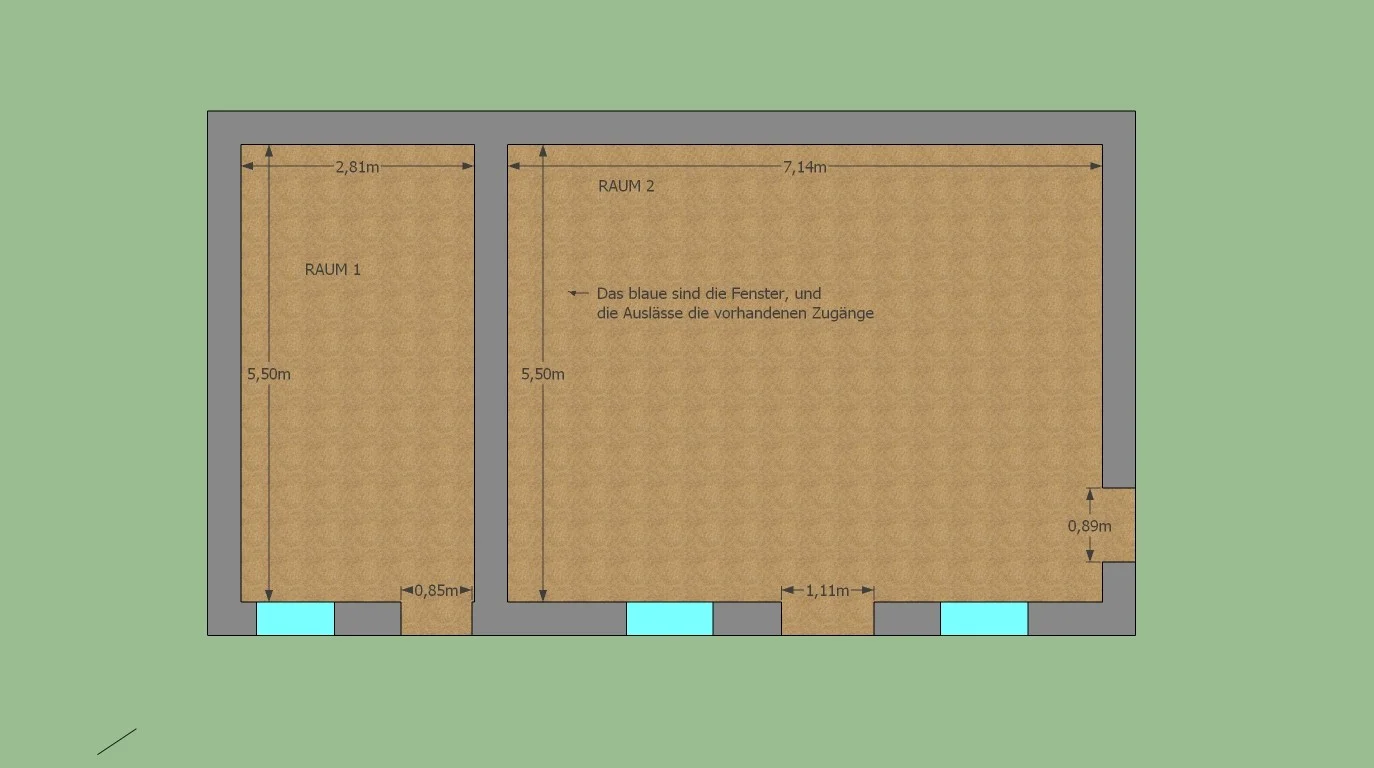

was ist da so schwer?!? die im grundriss dunkelgrau gezeichneten wände sind fix vorhanden,
die 7,15 x 5,45 hat der dunkelgraue rechte bereich und die knapp 17 qm der linke bereich!
also zu deutsch:
die skizze der tatsächlich zur verfügung stehenden räume beläuft sich auf die dunkelgrau gezeichneten mauern.
Der linke raum hat die maße: 5,50 x 2,80 x 2,60 Höhe
der rechte die genannten: 7,15 x 5,45 x 2,60

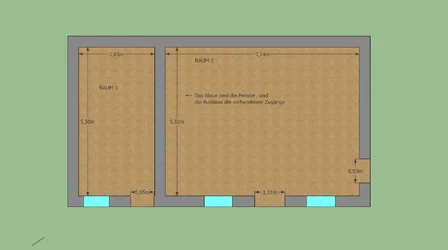

also falls jemand veränderungs vorschläge hat hier nochmal eine bemaßte skizze der tatsächlichen begebenheit!

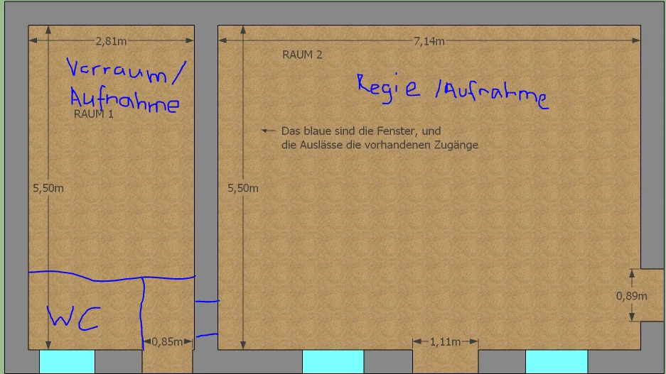

So etwa.

Reaktionen: wailer
hm... ich weiß nicht so recht... irgendwie will ichs strikt in zwei seperaten räumen, irgendwie aber wärs schade um den großen raum... :D
