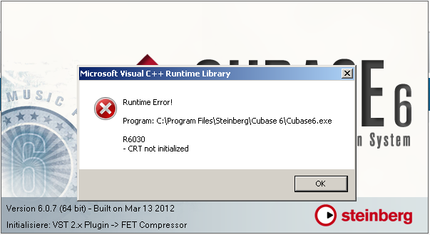

Heute hat's leider nicht nur lange gedauert sondern gleich gar nicht funktioniert - siehe Bildchen im Anhang!
Mannonmann, ich möchte mal einen einzigen Tag ohne Cubase-Probleme erleben. Nur einen ...
Hoffentlich kriege ich das Biest jetzt irgendwie zum Laufen. Momentan geht gar nichts mehr. :(

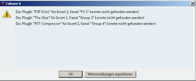

Ich konnte Cubase jetzt starten. Die nächste erfreuliche Mitteilung zeigt das angehängte Bildchen.
Gestern ging alles noch. Seufz.

Ich glaube, es sind ausschließlich VST2-Plugins betroffen. Die findet Cubase plötzlich nicht mehr.

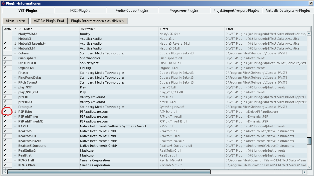

Das ist ja mal wirklich ein (neuer) Hammer. Die Zeitumstellung hat Cubase dazu veranlasst, einen Ordner aus der Liste der VST2-Ordner zu löschen! Das Verzeichnis wieder hinzuzufügen bringt aber leider genau gar nichts. Es bleibt zwar in der Liste, die Plugins werden aber dennoch nicht mehr gefunden.
Will Steinberg nur mich ärgern, oder hat sonst noch jemand ähnliche Absurditäten auf seinem System bemerkt?
Tschö,
Steffen
So, ich kann Entwarnung geben. Cubase hat nicht nur den Verzeichnispfad gelöscht sondern auch die entsprechenden Plugins (also ALLE VST2-Plugins) als inaktiv gekennzeichnet. Die muss man händisch wieder aktivieren, wie im Bild gezeigt, dann hat der Spuk ein Ende.
