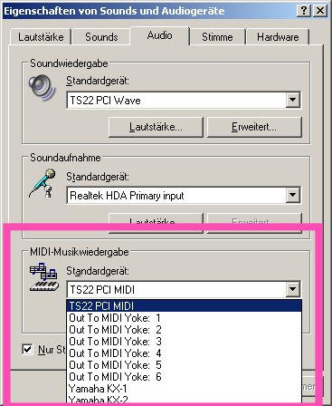

Schau erst mal, ob in der Systemsteuerung bei "Sounds und Audiogeräte" unter dem Reiter "Audio" unten in der Klappliste bei MIDI-Wiedergabe Dein Interface auftaucht. Iste s da auszuwählen, dann sind im Normalfall die Treiber schon mal korrekt eingebunden.

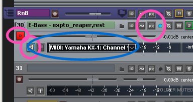

Als nächstes nimmst Du die Spur in Reaper, in der Du schon ein MIDI-Instrument angelegt hast, fügst im Effektemenu (FX) einen Synthie zu, den von Reaper mitgelieferten am Einfachsten, stellst die Spur scharf und drückst auch das Lautsprechersymbol fürs Monitoring
Wenn Du jetzt auf dem Clavinova spielst, müsste was zu hören sein
Nochwas:#
Im Auswahlmenu (auf dem Bild blau umrahmt) solltest Du noch den MIDI-Eingang einstellen.
Im unteren Bild
- der rote Knopf: Spur scharf stellen
- das Lautsprechersymbol: Sound mithören
- blau umrandet: die Auswahlliste für den MIDI-Eingang
- rechts das FX: dahinter verbirgt sich die Effektsection, in die bei Reaper alles mögliche reingepackt wird: MIDI-Effekte, Klangerzeuger, Audioeffekte.....
