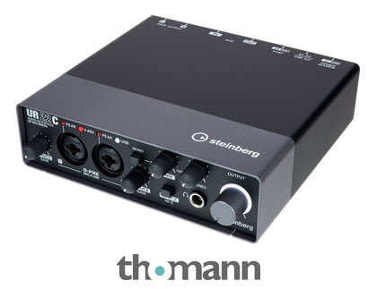

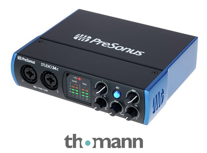

in dem Fall würde ich zu einem Audio Interface mit Midi Anschluss tendieren.
Es gibt für um die 150 - 200 Euro schon gute Interfaces von Presonus, Steinberg* etc.
Wichtig ist, dass Du schaust das ein Midi-Anschluss dabei ist und das Interface einen eigenen ASIO-Treiber mitbringt.
Audio Interfaces mit Midi werden zwar seltener, gibt es aber noch.
Hier z.B. 2 Exemplare:
Dadurch könnte man sich erstmal ein neues Keyboard sparen und den China Adapter braucht es auch nicht mehr.
Desweiteren ist bei den Interfaces auch schon Software zum Aufnehmen (Stichwort: DAW) dabei.
Das sind zwar abgespeckte Versionen, aber für den Anfang und zum Aufnehmen reichen die dicke aus.

Wäre aber erst zu klären ob USB C Sinn macht. Falls am Laptop kein Anschluss vorhanden lieber die einfache Version nehmen. Midi Kabel mitbestellen!
