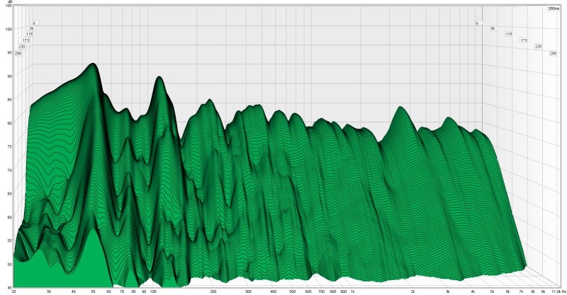

Hallo zusammen,
seit längerem wollte ich mein Hörzimmer (Wohnzimmer) ausmessen und habe nun endlich ein wenig Zeit gefunden. Als Mikrofon habe ich das miniDSP UMIK1 genutzt. Software ist die neueste Beta von REW.
Ich habe zuvor bereits einen Sinuston generiert und dabei die Lautstärke mit einem SPL-Meter (iPhone App) gemacht. Das Wasserfalldiagramm aus REW bestätigt eigentlich meinen zuvor gemachten Verdacht, nämlich, dass es bei etwa 45Hz und bei etwa 115Hz zu laut ist. Die Überhöhung bei 115Hz fällt mir leider öfter beim Musikhören auf.
Hier die REW Daten:
http://www.sendspace.com/filegroup/wg8CB9E9pFe+3u8DaPuWfV1o8zvJOk4l
Anbei noch eine Skizze des Zimmers und ein Wasserfalldiagramm für beide Lautsprecher. Das Zimmer ist noch vollkommen jungfräulich, was (gewollte) akustische Optimierungen angeht. Die Deckenhöhe beträgt etwa 255 und ist um etwa 10cm mit Rigipsplatten abgehangen.
Ich würde mich über Anmerkungen, bzw. Verbesserungsvorschläge hinsichtlich der Akustik sehr
freuen. Für Rückfragen stehe ich natürlich gerne zur Verfügung!
EDIT: Aktualisierte Daten eingefügt.

Hallo und :welcome:
Ich behaupte mal, dass es sich um eine Fehlmessung handelt...
2 Boxen ohne Sub und dann so ein Pegel bei 20 Hz?
Daran glaue ich nicht ;)
Hi, vielen Dank für die Begrüßung.
Hm, was kann denn deiner Meinung nach falsch gelaufen sein?
hallo bin auch neu hier aber will dir trotzdem einen Ratschlag geben. Schließe mich jedoch erstmal der Meinung von stefangeidel an. Die Messung solltest du nochmal überprüfen. Aufjedenfall solltest du auch darüber nachdenken evtl. die positionierung der boxen zu ändern. Mein Vorschlag wäre die Monitore an die Wand zu stellen wo jetzt die 2 holzbänke und tisch stehen. Parallel an die Rückwand die Couch (wenn es passt). du solltest somit schonmal ein ausgewogeneres Frequenzbild erhalten (natürlich mit messung überprüfen). Mit dieser Aufstellung hast du auch bessere Chancen deine Raumakustik zu verbessern.
Welche Monitore hast du und soll dein Abhörplatz die Couch bleiben oder hast du einen anderen platz dafür (geplant)?

Sehe ich das richtig, das das Messmikro direkt auf der Couch aufgestellt wurde?
Wenn ja, dann erklärt das auch die komischen Ergebnisse.
Stell das Messmikro auf den Boden und miß nochmal bitte.
Man sieht hier aber ganz deutlich, das High-End Boxen in einem völlig unbehandeltem Raum genauso schlecht klingen können, wie es 300€/Paar Boxen auch tun würden.

Die Messung sieht immer noch SEHR ungewöhnlich aus...
Das steigt richtung Bass viel zu sehr an.
Die Bilder sind außerdem falsch skaliert... Du musst bis ca. 25 dB runter gehen.
Mess mal bitte bis 10 Hz runter...
